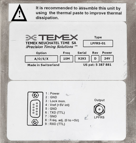

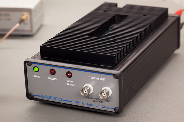

De linker Rb, Temex LPFRS-01
alle foto's klikbaar voor grotere versies
De linker is mijn net gebouwde Rubidium. Hier is eigenlijk alles al over verteld een paar posts hierboven
Deze Rb is op basis van een Temex LPFRS-01 module:
Temex heet sinds 2007 Spectratime
Voor deze metingen voed ik de Temex LPFRS-01 uit m'n TTi PL303QMD labvoeding.

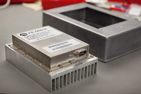

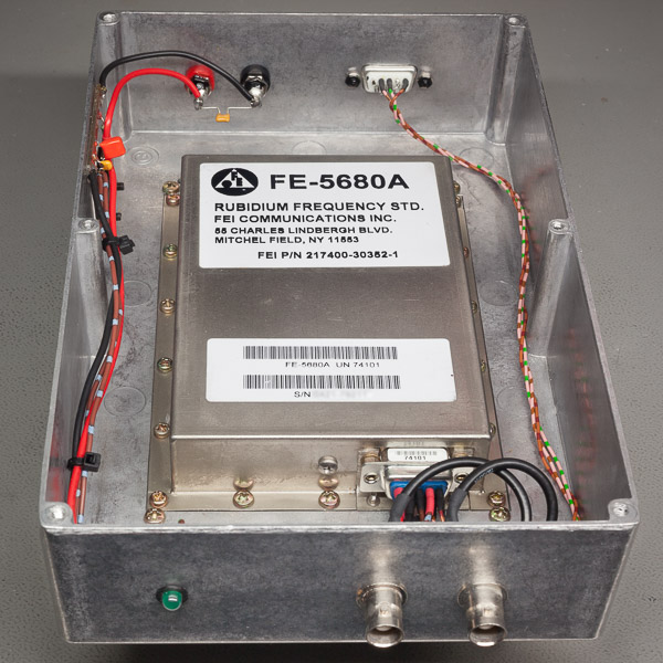

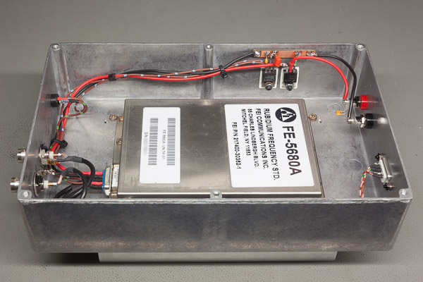

De middelste Rb, FEI FE-5680A
Deze FE-5680A module heb ik in bruikleen van Blackdog. Om er goed en betrouwbaar aan te kunnen meten heb ik de module in een eenvoudige behuizing gezet:
Van deze FE-5680A zijn veel verschillende versies in omloop. Veelal special versions voor de telecom maatschappijen. Meestal uitgekleed, en toegespitst op een specifieke toepassing.
Zo heeft dit exemplaar wèl een instelpotje om de frequentie te tunen, maar dat blijkt niet aangesloten. Gelukkig blijkt deze wel option 2 te hebben: 10MHz uit, te tunen (in HEX...) via RS-232.
Er zijn dus ook versies waar andere frequenties dan 10MHz uit komen, of een breed regelbare frequentierange uit een DDS...
Belangrijk is dat de Rb goed gekoeld is, en een flinke thermische massa krijgt:
De behuizing zorgt ook dat de module thermisch stabieler wordt (geen tocht, en constantere omgevingstemperatuur)
Elektronisch is deze behuizing eigenlijk alleen een adapter. Verloop van de Rb connector naar 10MHz BNC, RS-232 sub-D etc. Wel heb ik een beveiliging tegen verkeerd omgepoolde voedingsspanning toegevoegd.

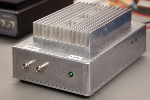

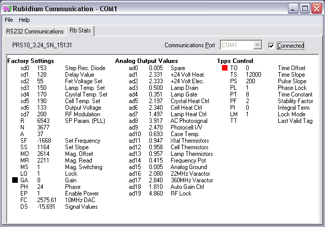

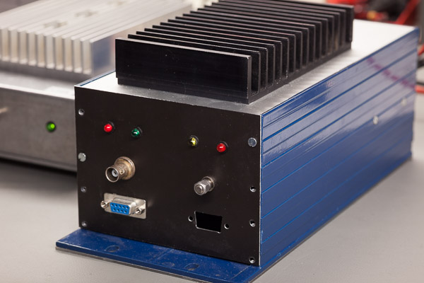

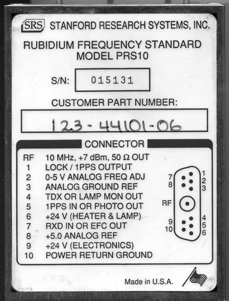

De rechter Rb, Stanford PRS10
Deze Rb is op basis van een module van Stanford Research Systems, de PRS10. Deze Rubidium is gebouwd door, en heb ik te leen van CO’er Camino1.
Leuk van deze PRS10 is dat de mogelijkheden zeer uitgebreid zijn. Zo zit de elektronica er al in om een 1pps signaal aan te kunnen bieden, waar de Rb dan aan kan locken. Ook zijn veel inwendige parameters uit te lezen, en in te stellen via RS-232.
Het monitor tooltje van de fabrikant:
Zo is b.v. te zien dat de temperatuur van de behuizing ondanks de flinke koeler toch nog 69,3°C bedraagt (ad10, Case Temp)
Die koeler is overigens het minst warm van de 3 Rb's. Mogelijk minder goede warmte overdracht tussen module en koeler?
Het andere tabblad “RS-232 communications” is in feite een terminal venster. Hier kun je zelf losse commando’s typen, en resultaat terug zien.

Ook deze Rb is in feite een “behuizing als adapter”. De 10MHz uit de module wordt rechtstreeks naar buiten gevoerd, zonder buffer of zo.
De extra LED's en gat voor Sub-D connector aan de rechterkant van het frontje zijn bedoeld om later een GPSDO in te bouwen, en zo de Rb (via 1pps) bij te tunen.
Deze Rubidium heeft een ingebouwde netvoeding, in de vorm van een 24V schakelende voeding module. Omdat die een ingebouwd netfilter heeft met C'tjes naar massa gebruik ik een trafo achter de 10MHz uitgang. (Zelfde trafootje als standaard in de MasterClock uitgangen zit)

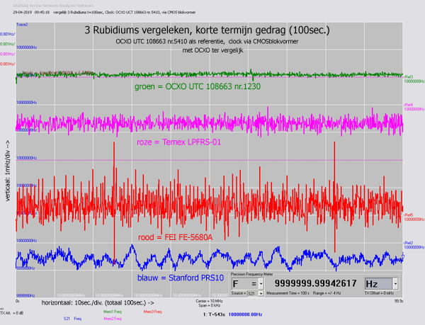

Korte termijn gedrag (faseruis & frequentie variaties)
Ik heb van de drie Rubidiums het korte termijn gedrag bekeken. Daar gaat het om de faseruis, en de frequentie stabiliteit op kortere termijn (dus niet drift). Ter vergelijk heb ik een mooie OCXO mee gemeten.
klik op grafiek voor grotere, beter leesbare versie
Je ziet hier frequentiemetingen tegen de tijd. Horizontaal 10sec/div, dus totaal 100 seconden.
Verticaal frequentie, 1mHz/div. Met 1 miliHertz per divisie zijn we dus behoorlijk ingezoomd
De hoogte van de “ruisband” is een indicatie van de faseruis van het signaal.
Groen is een mooie OCXO (Oscilloquartz 8663 kloon/2nd source). Duidelijk de minste faseruis. En op deze kortere termijn super strak: meer dan 0,1mHz variatie zit er niet in.
Vandaar dat ik voor deze meting een broertje van deze OCXO als clock (referentie) heb gebruikt.
Immers, waar je naar kijkt is een optelsom van afwijkingen van clock en DUT…. Deze OCXO meting laat zien dat deze OCXO’s op deze korte termijn duidelijk beter presteren dan de Rubidiums. Dus we kunnen veilig aannemen dat het gedrag dat we zien bij de Rubidiums inderdaad aan de betreffende Rb toe te schrijven is
Dan krijgen we in roze de Temex LPFRS-01: Mooi strak, geen frequentievariatie te zien. Maar dat verwacht je ook van een Rubidium
. Wel is ook meteen duidelijk dat de faseruis een stuk groter is dan van een mooie OCXO….. (En deze Temex heeft optie X, een extra uitgangsfilter)
In rood het gedrag van de FE-5680A. Nog veel meer faseruis…. Zoveel dat de frequentiestabiliteit niet meer precies te zien is. Gemiddeld lijkt dat toch wel goed te zitten.
Dat is ook precies wat je op internet terug vindt aan ervaringen met deze FE-5680A. Deze Rb is het goedkoopst, maar vaak ook het meest uitgekleed.... Met name zendamateurs die op GHzen werken mopperen over de faseruis (maar dat doen ze eigenlijk over alle Rb's
, en hangen er dan een PLL met OCXO aan op de boel op te knappen)
En dan in blauw de Stanford PRS10. De faseruis lijkt minder dan bij de andere 2 Rb’s, maar er zit een rimpel, een soort modulatie op de frequentie….
Een tijd terug heb ik deze PRS10 van Camino1 ook al gemeten, toen nog los op tafel, gevoed uit een labvoeding, en zag ik hetzelfde verschijnsel. Ik dacht toen dat deze Rb defect was….. Maar op internet vond ik andere metingen van de PRS10, en die zagen er net zo uit. Dus kennelijk hoort het gewoon zo….
Natuurlijk moet je die rimpel wel in perspectief zien: de frequentievariatie door die rimpel is maar 1mHz of zelfs wat minder.... Dat is kleiner dan 0,1ppb, (parts per billion) variatie of afwijking op 10MHz...

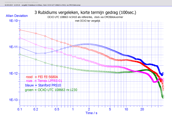

Van dezelfde meetresultaten heb ik ook de Allan Devation geplot:
Het gaat ons hier om het linker (en midden)deel van de grafiek. Daar zie je het korte termijngedrag, en de invloed van faseruis. Boven zeg 20sec. worden de resultaten onbetrouwbaar doordat variaties van de Clock OCXO een rol gaan spelen.
Maar onder die 20 seconden is de OCXO superieur. Dat laat de groene meting van de UTC 108663 OCXO zien: Het minste faseruis (helemaal links), en tussen 2 en 20 seconden komt de ADev in de buurt van 1x10-12, een hele mooie lage waarde. (ongeveer de bodem wat ik met OCXO’s kan bereiken)
Als we dan naar de Temex LPFRS-01 kijken, dan heeft die duidelijk meer faseruis dan de OCXO, maar ergens rond de 15sec begint de rubidium stabieler te worden dan de OCXO. Je kunt verwachten dat een Rb een veel betere lange termijn stabiliteit heeft, en dus de Adev curve schuin omlaag blijft lopen. Een OCXO daar en tegen zal op langere termijn weer minder stabiel worden door de hogere langere termijn drift…
De FE-5680A (rode curve) vertoont hetzelfde gedrag als de Temex, alleen ligt door de hogere faseruis de lijn een stuk hoger… Wat niet wil zeggen dat de FE-5680A op langere termijn niet net zo stabiel, of stabieler dan de Temex zou kunnen zijn. Maar dat is voor later...
De ADev voor korte tijden,( en dus ook faseruis) is een factor 10 slechter als van een mooie OCXO...
En dan de Stanford PRS10... (de blauwe curve) een geval apart...
Ook hier is (links) weer duidelijk dat de faseruis van deze PRS10 het laagst is van deze 3 Rubidiums.
Maar dan komt er een flinke bult... Die correspondeert natuurlijk met de frequentie fluctuaties uit het vorige plaatje. Hier ligt die bult rond 2 sec. Kijk vervolgens in het eerste plaatje wat zo’n beetje de frequentie van die modulaties is...
Deze karakteristieke bult vindt je ook terug in PRS10 Allan Deviation metingen elders op internet.
Wat na deze korte termijn metingen vooral blijft hangen is dat het karakter van deze 3 Rubidiums hier opvallend verschillend is!
En dat er voor optimale korte termijn prestaties niks boven een mooie OXCO gaat

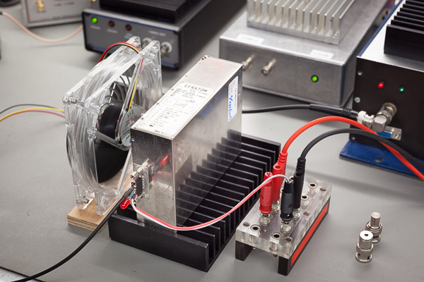

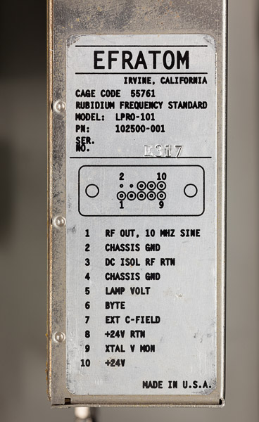

Efratom LPRO-101 binnen
Sneller dan verwacht kwam de LPRO-101 uit China binnen. Het wordt hier steeds gezelliger
Na een dagje acclimatiseren (was toch druk met andere dingen) deze Rb eerst maar eens provisorisch aangesloten, om te kijken “wat het doet” , en of hij het doet...
De LPRO-101 lockte meteen na 4...5 minuten, en lijkt verder in orde.( Ikoud = 1260mA, daarna Iwarm = 420mA)
Het lijkt wel een wat ouder exemplaar. Ziet er wat gehavend uit, en het serienummer lijkt laag....
(maar kostte ook maar de helft tot een derde van andere e-bay LPRO’s)
De LPRO-101 lijkt een generatie ouder dan de andere Rubidiums in deze vergelijking: Geen RS-232, dus niks uit te lezen of te programmeren. Alleen een instelpotje voor C-field (frequentie) en uitgangen voor analoge uitlezing van de belangrijkste parameters: lampspanning en kristal (stuur)spanning. Wel is er ook een spannings regelingang voor C-field (frequentie), en een uitgang voor “lock” indicatie.
Deze Efratom is mooi gebouwd, met veel aandacht voor afscherming en ontstoring. Mu-metalen behuizing, connector via doorvoercondensatoren. B.v. voor de 10MHz uitgang kun je kiezen of je de afscherming aan massa legt, maar als dat aardlus problemen oplevert is er ook aan alternatieve DC ontkoppelde massa aansluiting.
Sjiek is dat er in het manual een tekening staat, LPRO Design Integration Considerations, waar alle aansluitingen intern aan vast zitten, zodat je begrijpt hoe het zit, en verantwoorde ontwerpkeuzen kunt maken.
De LPRO-101 heeft volgens het manual een design-goal van een levensduur van 10 jaar, de Temex datasheet heeft over een verlengde levensverwachting van 20 jaar.
Ik moet natuurlijk nog dieper in deze Efratom duiken, en er verder in thuis raken
LPRO User's guide and Integration guidelines
Mijn typeplaatje:

Edit: Plaatje van de verbeterde LPRO testopstelling met fan:
De fan staat ook wat meer naar achter. Aan die achterkant produceert de LPRO-101 de meeste warmte.
Hier zie je ook meteen de LPRO van z'n wat meer gehavende kant

Verschillen worden ook bepaald door het oorspronkelijke prijskaartje van de Rb's. De FE-5680A was waarschijnlijk het goedkoopst, er zijn veel uitgeklede versies. En dan is het voor een ontwerper lastig om er nog wat moois van te maken
Die PRS10 is inderdaad bijzonder (en meer no-compromise). Ook al omdat er veel meer instelbaar is. Zo zijn ook de tijdconstanten van de PLL's instelbaar. (Mogelijk zou je daar nog wat mee kunnen doen aan die bult in de Adev...)
Iedereen die nieuwsgierig is naar faseruis, en lange termijn Allen Deviation kan alvast hier kijken: Stability and Noise Performance of Various Rubidium Standards. Daar test John Miles, KE5FX ongeveer dezelfde Rubidiums.
Daar kun je o.a zien dat de PRS10 hetzelfde bultje heeft in z'n Allan Deviation als in mijn meting, en dat hij op lange termijn de beste van het stel is.
Zulke mooie faseruis plots als die van John Miles kan ik niet meten, maar mijn bevindingen corresponderen wel met z'n faseruis metingen.
Alleen jammer dat daar geen Temex LPFRS-01 is mee gemeten

De afgelopen dagen ben ik bezig geweest om de Rubidiums zo goed mogelijk op 10MHz te zetten.
De 4 Rubidiums die nu op tafel staan zijn allemaal anders in de manier waarop je ze kunt justeren. Dus laten we daar eerst naar kijken.
De Temex LPFRS-01
De Temex kun je op 2 manieren bijsturen. De eerste is eigenlijk net als een goede OCXO: er zit een aansluiting op met een referentie spanning, en een aansluiting voor een spanningsingang om de frequentie bij te sturen. Met een multiturn potmeter tussen referentie en massa kun je dan frequentie tunen.
De 2e methode is om rechtstreeks, via RS-232 een “tune value” in te geven. Er zijn 2 tabellen met waarden, een voor grof en een voor fijn. Voor mijn Temex is de tabel voor fine tuning frequency correction ruim voldoende.
Er is geen specifieke software voor de Temex, ik gebruik voor communicatie Hyperterminal:
Op de bovenste regel heb ik met commando “V” versie info opgevraagd.
Op de 2e regel heb ik met commando “L0A” het huidige fine tune value opgevraagd.
Het nieuwe value kun je gewoon als commando geven, b.v. “F20” (=Fine(waarde), gekozen uit de tabel). Dat wordt dan automatisch opgeslagen. Op de derde regel heb ik die nieuwe waarde ter controle weer opgevraagd.
Deze directe weg via RS-232 heeft mijn voorkeur. Waarden kunnen tijdens het gebruik niet per ongeluk veranderd worden. En een opzet met potmeter geeft meteen weer een scala aan mogelijkheden voor ongewenste beïnvloeding. Denk aan tempco van de potmeter, drift van de referentie, instraling in de bedrading van die potmeter etc. Waarom dat allemaal voor je DAC hangen, als je de uitgang van die DAC ook rechtstreeks kunt instellen
Nadeel van de tabel methode is dat het in stapjes van 0,1mHz gaat. Maar daar ligt ook ongeveer m’n meetgrens. De vraag is of nauwkeuriger zinvol is omdat ook Rubidiums tempco en drift hebben...
(spec voor drift is < 3x10-11 / month, dat is 0,3mHz per maand)
FEI FE-5680A
De FE-5680A is misschien wel het bijzonderste geval. Dat komt mede omdat er zoveel (uitgeklede) versies zijn. Bij veel versies is domweg weggelaten wat de klant niet nodig had. Maar er zijn ook versies waarbij de uitgang een DDS is, en de frequentie over een brede range ingesteld kan worden.
Deze FE-5680A van Blackdog heeft een instelpotje voor frequentie trim. Maar dat doet niks, blijkt niet aangesloten... Komt vaak voor bleek na zoeken op internet.
Dan maar hopen dat deze Rb optie 2 heeft: tunen via RS-232 (die opties staan er nergens op vermeld...)
Maar deze Rb tunen via RS-232 is niet zo simpel.... Je moet een referentiewaarde in HEX uitlezen, en daar een gewenste offset waarde in HEX bij optellen of aftrekken, en dan de nieuwe waarde in HEX ingeven.
Zie voor de details het hoofdstuk Frequency Adjustment in het FE-5680 manual. Ik werd er licht duizelig van...
Hopelijk heeft iemand daar een programmaatje voor geschreven, denk je dan... Zoekend op internet vond ik een paar stokoude programmaatjes. Ze werkten echter geen van allen, omdat ze bedoeld bleken voor de versie met breed regelbare frequentie output.
Op time-nuts vond ik wel een verwijzing naar : "Fe5680Calibrator.exe" van Bob Campbell, VK4XV. Dat zou wèl moeten werken. Maar dat progje was nergens te vinden... Voordeel van een zendamateur is dat via z’n callsign hij wel op te sporen is. En na een mailtje naar Bob Campbell in Australië, kwam er een vriendelijke mail terug, met het progje er bij
En het werkt voortreffelijk:
Bovenaan kun je de standaard / basis waarde in HEX uitlezen. Je kunt dan zelf, gewoon decimaal, een offset waarde ingeven, die het progje vertaalt in HEX, vervolgens verrekend, en naar de Rb terug stuurt. Als je tevreden bent kun je de waarde permanent maken door die in EEPROM laten schrijven.
150 counts van het offset getal komt overeen met 1mHz frequentie variatie (plus is hogere freq, min is lager). Je kunt dus zèèr nauwkeurig tunen.
Daarmee is de FE-5680A nu het lekkerst te tunen van het hele stel
Stanford PRS10
Ook de PRS10 heeft een seriële poort, met uitgebreide programmeer mogelijkheden.
Natuurlijk ook opties om de frequentie te justeren (dacht ik…..)
Onder andere zijn er deze commando's:
SF, Set Frequency. Met het "SF" commando kun je zeer nauwkeurig de 10MHz bijregelen: 100 stapjes komen overeen met 1mHz. Maar... Na een reboot staat de Rb weer op de nominale instelling. Dat "SF" commando is dus meer bedoeld om de PRS10 ergens aan te slaven, net zoals aan 1PPS... (Of om te gebruiken met een software besturing, die na elke herstart de waarde opnieuw in de PRS10 stopt)
FC, frequency controll. Hiermee stel je rechtstreeks de 10MHz oscillator in. Maar... In het manual staat dat dat alleen bedoeld is voor als je de PLL uitschakelt (en daarmee de automatische regeling)
SP Set Parameters. Hiermee kun je rechtstreeks de frequentie parameters instellen. Maar... Dit zijn grove instellingen, bedoeld om te kunnen corrigeren als de unit (b.v. door veroudering) uit z’n instel bereiken is gelopen. Lijkt me dus niet bedoeld om mee te fine-tunen
Eigenlijk is de PRS10 te geavanceerd
. De Stanford Research filosofie is dat je via software de frequentie instelt met “SF”, en de software bij elke herstart die waarde er opnieuw inzet. Achterliggende gedachte is dat de PRS10 compatibel blijft met andere “sockets” (apparaten/racks waar hij ingeplugd / uitgewisseld kan worden). Als die andere “socket” regelt met een externe spanning/potmeter zou de SF correctie ten onrechte ook mee blijven doen.
Een prima filosofie voor grootverbruikers, maar hier onhandig. Want onderaan de streep blijft hier alleen tunen via het ingebouwde instelpotje over…
Dat instelpotje zit aan de bovenkant van de unit, en Camino1 heeft dit mooi gebouwd, zodat het instelpotje handig via een gaatje in de koelplaat bereikbaar is.
Daar houdt het gemak ook een beetje op: door de lange tijdconstanten van de PRS10 moet je lang wachten tot de bijgetune frequentie weer stabiel is (meerdere uren tot een dag). En elke nauwkeurige frequentiemeting duurt een uur. Daarna op gevoel het instelpotje een beetje tweaken. (de rimpel op de 10MHz helpt ook niet). Dus je moet wel een paar dagen uittrekken om de PRS zo goed mogelijk te justeren...
Efratom LPRO-101
De LPRO heeft helemaal geen RS-232. Dus justeren moet via ingebouwd instelpotje, of een aangeboden externe spanning.
Voor die externe regelspanning biedt de LPRO-101 geen referentiespanning aan. Dus daar zul je ook zelf in moeten voorzien... Dat maakt de het mogelijke aantal externe fout factoren weer een stuk groter: De 10MHz wordt nu òòk beïnvloed door tempco en drift van die externe spaningsreferentie, plus tempco en drift van het potmeter netwerk....
Kiezen voor het ingebouwde instelpotje lijkt gunstiger. Dan zit alles (ref, potje) in de mu-metalen afscherming, en op de constante temperatuur binnen de Rb. (en die componenten zijn al mooi verouderd gedurende de levensduur van de Rb...)
Wel moet je dan voor je behuizing een constructie verzinnen zodat dat instelpotje toegankelijk is…..
Justeren van mijn LPRO is nog niet zinvol zolang die niet in een wat stabielere omgeving zit (koelplaat, behuizing). Dus daar heb ik nog geen moeite voor gedaan…..

Ondertussen ben ik de LPRO-101 op een koelplaat aan het schroeven, zodat hij in m'n langere termijn meting mee kan draaien. (Maar dan moet hij nog wel eerst nog een paar dagen aan gestaan hebben om stabiel te worden....)
