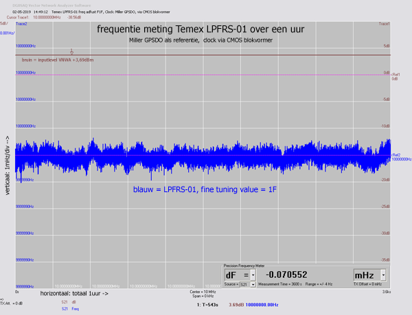

Rubidiums precies op 10MHz justeren – deel 2, praktijk
Om een Rubidium precies op 10MHz te justeren heb je uiteraard een betere referentie nodig :-).
In principe is een GPSDO daarvoor prima. GPS satellieten hebben Cesium en Rubidium klokken aan boord, die bovendien keurig voor ons door NIST bijgestuurd worden. De lange termijn nauwkeurigheid van GPS is dan ook uitstekend.
Die nauwkeurige atoomklokken boven ons hoofd moeten dan nog wel netjes gevolgd worden door de GPSDO... In de praktijk zit er af en toe een slingertje in het uitgangssignaal van mijn Miller GPSDO, met name elke keer als er een satelliet onverwacht achter een gevel o.i.d. verdwijnt...
Die slingertjes zijn maar heel klein, minder dan een miliHertz. Maar als je zo nauwkeurig gaat kijken, dan speelt het wèl mee... Om die slingertje weer uit te middelen meet ik de gemiddelde frequentie over uur.
Dat ziet er zo uit in de VNWA:
http://www.miedema.dyndns.org/co/2019/rb/3rb/Temex-LPFRS-01-freq-adfust-F1F-600pix.png
Klik op plaatje voor grotere versie
In de blauwe ruisband zie je duidelijk de slingertjes gedurende het uur van de meting. De verticale schaal is 1mHz per divisie, daar blijven ze dus ruim binnen. Rechts onder staat de gemiddelde frequentie over dat uur. Voor mijn gemak heb ik die uitlezing op de afwijking (in mHz) t.o.v. van 10MHz gezet. (delta Frequency)
Die slingertjes zijn dus meer een beperking van mijn antenne als van de GPSDO zelf. Die antenne ligt nu op zolder. Ik heb wel eens m’n antenne op een flink statief uit een dakraam 5 meter omhoog gestoken, en dat leverde een flinke verbetering op. (maar dat ga ik niet doen voor deze dagen/weken lang durende metingen :-)).
Zelfs met middelen over een uur blijft er een kleine variatie in gemeten frequentiewaarden. (ter grootte van honderdste miliHerzen) Niet alleen variatie in GPS ontvangst speelt mee. Maar natuurlijk zie je ook tempco, drift, en het verder stabiliseren van de Rubidiums :-).

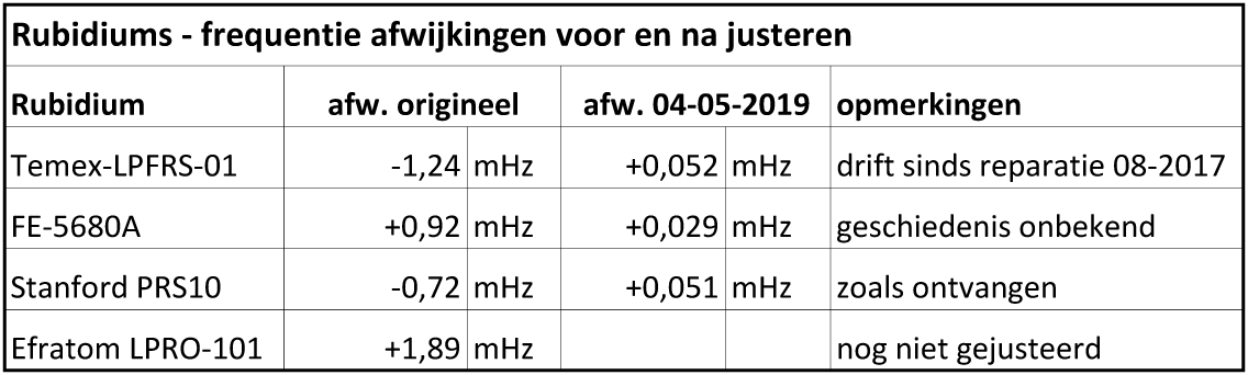

Even een overzichtje van de stand van zaken:
http://www.miedema.dyndns.org/co/2019/rb/3rb/Rubidiums---frequentie-afwijkingen-voor-en-na-justeren-600pix.png
De eerste 3 Rubidiums zitten nu na justeren ruim binnen mijn richtlijn van binnen 0,1mHz, die ik hier inmiddels aanhoud.
Alleen van m’n Temex LPFRS-01 ken ik de geschiedenis: die had ik in augustus vorig jaar, meteen na reparatie, gejusteerd. In driekwart jaar is hij dus ongeveer 1,3mHz verlopen. Dat zegt eigenlijk niks, ik had hem toen net gerepareerd, en daarvoor heeft hij waarschijnlijk jaren uitgestaan...
Dat alle drie die Rb’s, ondanks onbekende kalibratie geschiedenis toch ongejusteerd nog binnen 1 à 2mHz op 10MHz stonden is een positieve indicatie van de stabiliteit van deze Rubidiums!
De LPRO-101 is door de Chinese verkoper gejusteerd. Zo te zien had hij niet het geduld om de LPRO eerst een paar dagen in te laten slingeren... Om dezelfde reden heb ik niks aan de LPRO gedaan. Laat die eerst maar eens rustig inbedden...

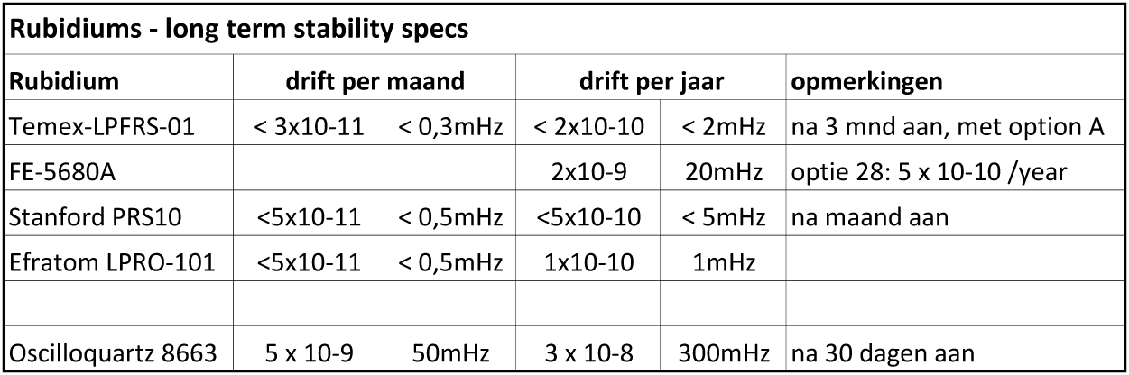

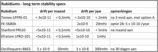

Als je gaat kalibreren / justeren, dan is het goed om in het achterhoofd te hebben welke nauwkeurigheid eigenlijk zinvol is.
Daarom heb ik de lange termijn drift specs van deze Rubidiums hier op een rijtje gezet:
http://www.miedema.dyndns.org/co/2019/rb/3rb/Rubidiums---long-term-stability-specs-600pix.png
Voor het gemak heb ik er ook bij gezet wat die drift vertaald in mHz is.
Dan zie je meteen waar mijn richtlijn van binnen 0,1mHz vandaan komt: Niet alleen komt dat in de buurt van de grens van mijn GPSDO setup, maar de Rb’s verlopen met een week ook 0,1mHz :-) En dat is nog los van invloeden door temperatuur... dus daarbinnen proberen te justeren is gewoon niet zinvol :-).
Verder valt in deze tabel op dat 3 Rubidiums vrij dicht bij elkaar zitten (De Temex LPFRS-01 heeft optie A, met wat betere specs dan standaard.) De FE-5680A valt er hier buiten, en wordt een factor 10 slechter gespect... Waarschijnlijk wordt deze soep niet zo heet gegeten, de spec is waarschijnlijk erg conservatief omdat hij een hele reeks van (uitgeklede!) versies moet dekken. Ook zijn er verschillende opties voor de FE-5680A met betere specs die wèl in lijn zijn met de andere Rubidiums.
Voor het perspectief heb ik de specs van een mooie OCXO (Oscilloquartz 8663, van de MasterClock) er bij gezet: die heeft ongeveer 100x grotere lange termijn drift!
Ook goed om in de gaten te hebben: de meeste specs gelden pas na een maand (of zelfs 3 maanden) continue aanstaan! Zolang duurt het voor een oscillator ècht helemaal stabiel is geworden... :-)

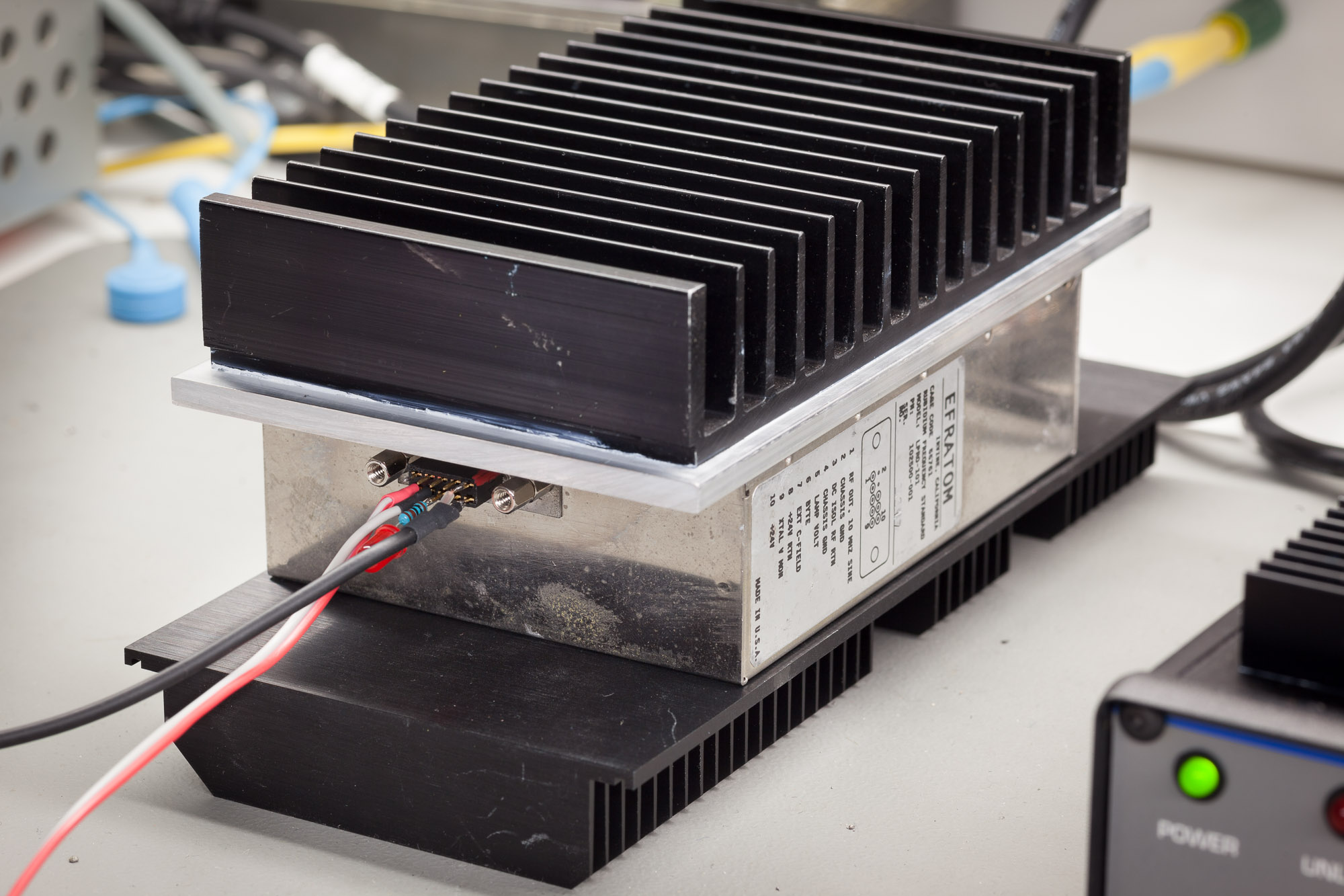

Ik heb m’n Efratom LPRO-101 een (tijdelijk) koellichaam gegeven:
http://www.miedema.dyndns.org/co/2019/rb/3rb/IMG_5375--Efratom-LPRO-101-voorzien-van-koelplaat-600pix.jpg
alle foto's weer klikbaar voor grotere versies
De noodoplossing met een fan verslechterde de stabiliteit, en veroorzaakte ook nog problemen met de andere Rb’s waar de lucht ook overheen streek...
Het koellichaam is ongeveer 1°C/W, wat de meeste Rb fabrikanten adviseren in hun installation guides en/of application notes. Tussen Rb en koelplaat zit nog een 5mm dikke aluminiumplaat. Nodig voor de mechanische koppeling tussen de Rb en koelplaat (schroefgaten van de LPRO zaten op ongelukkige afstanden (Amerikaanse/inch maten en Europees/metrisch koellichaam...). Maar vooral ook voor meer thermische en mechanische massa, beiden dragen bij aan een betere stabiliteit.
Die koelplaat er onder is eigenlijk onzin :-). De bodem (eigenlijk het deksel) van de LPRO wordt nauwelijks warm. Maar met de koelplaat wat hoger kan ik er zo schuimsponsjes omheen zetten, zodat de LPRO ook wat beschermd wordt voor tocht. (Die staan er inmiddels ook omheen, maar nog geen meting gedaan om het effect te beoordelen. De LPRO moet sowieso nog verder stabiliseren...)

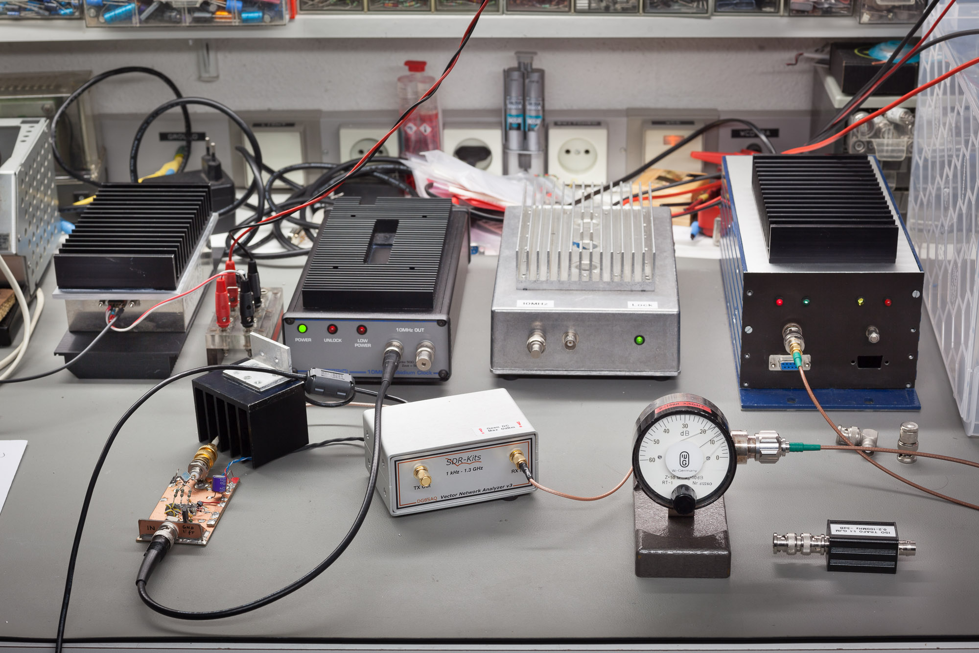

Meteen maar een overzicht plaatje gemaakt van de meetopstelling:
http://www.miedema.dyndns.org/co/2019/rb/3rb/IMG_5370--meetopstelling-4-Rubidiums-totaal-600pix.jpg
Vier Rubidiums op een rijtje :-). Met daarvoor de VNWA, hier gebruikt als super nauwkeurige frequentiemeter. Met m’n Wandel & Goltermann RT-1 als ingangsverzwakker (ideaal voor dit doel :-)).
De andere Rubidium waar mee vergeleken wordt, sluit ik aan op de clock ingang van de VNWA. Via een blokvormer, om de VNWA met een sterk signaal (5Vtt), met zo steil mogelijk flanken aan te sturen. Daardoor verlaag ik de meetvloer van de VNWA.
Die blokvormers zijn nog een lopend project, ik heb inmiddels verschillende aanpakken geprobeerd, met CMOS poorten, en/of met een snelle comparator. Deze relatief simpele CMOS oplossing voldoet vooralsnog het best. (Een versie op een meerlaags printje, met enkele SMD poortjes is de volgende stap.)
We zitten weer diep te meten, en veel is gevoelig.... M'n RG-58 kabels lijken microfonisch: als je er tegen tikt dan zie je grote uitslagen op de VNWA (terwijl dit een frequentiemeting is :o).
Geleende Teflon kabels van Blackdog vertonen dat effect niet...
Het koelblokje net boven de blokvormer dient alleen maar om de USB kabel op afstand van10MHz kabels en blokvormer te houden.
De plastic bak op z'n kant, rechts naast de PRS10, beschermt de Rubidiums tegen tocht als de deur open gaat. (die deur zit rechts net naast de foto).

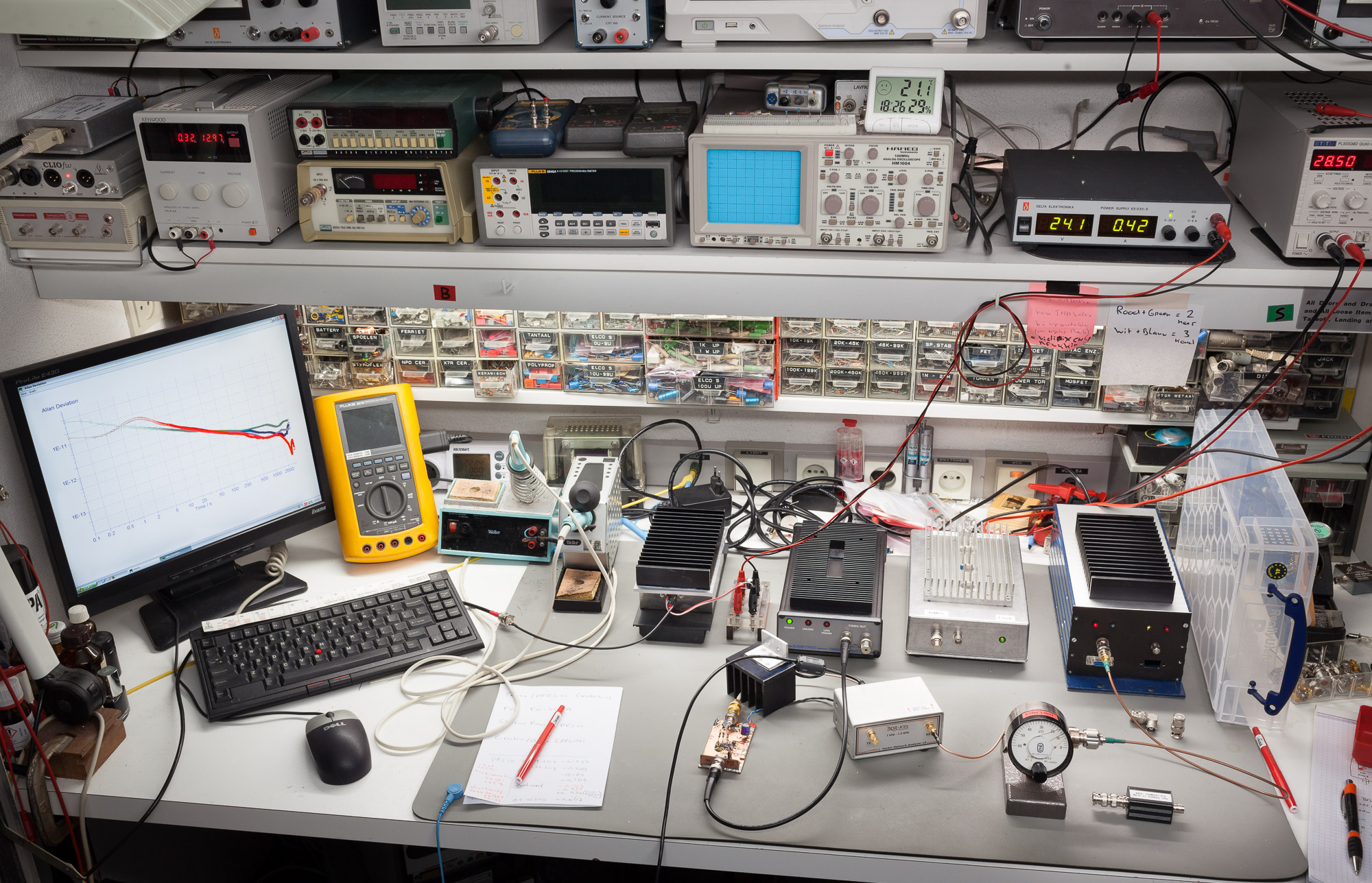

Voor de fun nog even een fotootje van 4 Rubidiums op een rijtje:
http://www.miedema.dyndns.org/co/2019/rb/3rb/IMG_5369--meetopstelling-4-Rubidiums-600pix.jpg

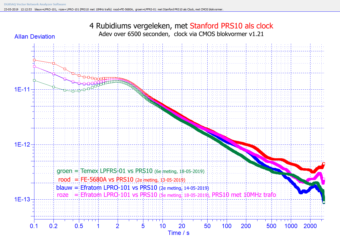

En nu maar Allan Deviation meten... De langst mogelijke meettijd met de VNWA is 6500seconden, ongeveer 1:45uur. Dat levert dan een Allan Deviation op tot ruim 3000 seconden. (is ongeveer de helft)
En zo alle combinaties van deze Rb’s meten, en elke meting een paar keer doen om te kijken of het resultaat consistent is… Dus ik ben nog wel even zoet :-).
Groet, Gertjan.

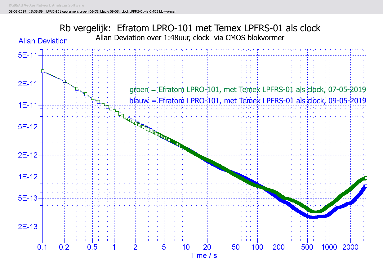

Ik kreeg van een aardige CO'er het aanbod om zijn VNWA te lenen, om zo de snelheid van Allan Deviation meten te verdubbelen...
Maar daar zit op het moment niet de bottleneck.... Eigenlijk is het wachten tot de Rubidiums echt stabiel geworden zijn. Ze worden nog steeds beter...
Hier 2 metingen van de Efratom LPRO-101 in vergelijk met de Temex LPFRS-01:
http://www.miedema.dyndns.org/co/2019/rb/3rb/LPRO-101-opwarmen,-groen-07-05-blauw-09-05-clock-LPFRS-01-600pix.png
klik op grafiek voor grotere versie
De groene meting is van 7 mei, de blauwe van 2 dagen later, 9 mei.
Bij een ideaal stabiele oscillator zou die schuine lijn oneindig lang rechtdoor naar beneden blijven lopen (met een eveneens ideaal meetsysteem ;-))
En, uiteraard, hoe lager de lijn loopt, hoe stabieler de oscillator....
Het resultaat van deze metingen wordt bepaald door de slechtste van de 2 gemeten signalen. Omdat ik in feite 2 min of meer gelijkwaardige Rb's meet is het dus lastig om de oorzaak aan te wijzen.
Maar hier is het vrij zeker dat het de LPRO-101 is, die nog aan het stabiliseren is. Want de Temex staat al veel langer aan, en had recent ook al langer aangestaan. De LPRO daarentegen staat nog maar een paar dagen aan, en komt net uit China....
Over dat meten aan gelijkwaardige Rubidiums: Daarom ben ik ook 4 Rubidiums aan het vergelijken, in de hoop patronen te vinden. Als 1 Rb in vergelijk met alle andere Rb's minder is, dan is het dus zeker dat die ene Rubidium wat minder is....
Zo kun je dus toch wat zinnigs over het gedrag van de Rubidiums te weten komen, zonder over een veel betere referentie oscillator te beschikken :-).

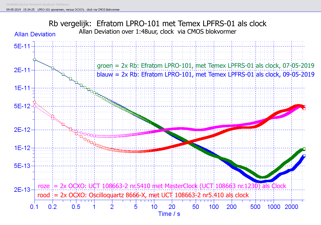

Om de stabiliteit van de Rubidiums in het plaatje hierboven in perspectief te zetten, hier dezelfde meting, maar nu met 2 paartjes OCXO's erbij:
http://www.miedema.dyndns.org/co/2019/rb/3rb/LPRO-101-opwarmen-versus-OCXOs-600pix.png
De roze en rode curven zijn dus metingen met mijn mooiste OCXO's als bron èn als clock. Dat die rode curve onder 1x10-12 duikt is echt heel erg goed!
Dit is klassiek OCXO gedrag: lage faseruis, en vanaf zeg 1...10sec. wordt de stabiliteit weer minder omdat allerlei driften de overhand beginnen te krijgen.
Twee dingen worden meteen duidelijk:
- op lange termijn zijn Rubidiums vèèl stabieler dan OCXO's (hier vanaf 500sec ongeveer 10x beter!)
- op korter termijn (faseruis!) zijn deze OCXO's juist 10x beter.... (Zeg tot 1 seconde)

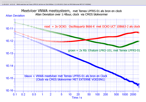

Eerder schreef ik dat het meetresultaat van een Allan deviation meting bepaald wordt door de slechtste van de twee vergeleken oscillatoren.
Maar er is natuurlijk nog een derde beperkende factor: het meetsysteem zelf....
Dus, terwijl de Rubidiums nog steeds verder verbeterden heb ik gekeken of de meetvloer van m'n VNWA meetsysteempje geen beperkende factor aan het worden is.
Dat doe je door hetzelfde signaal zowel aan de ingang, als aan de clockingang aan te bieden. Er kan dan geen verschil tussen beide signalen zijn, en het resultaat is "ideaal stabiel". Dus het residu dat overblijft is de eigenruis / meetvloer van het systeem.
Dit metend kwam ik iets vreemds tegen. Het frequentie tegen de tijd plot zag er zo uit:
http://www.miedema.dyndns.org/co/2019/rb/3rb/VNWA-meetvloer-meting-met-storing--freq-600pix.png
Er zat een soort van onregelmatig repeterende storing op het meetsignaal. En een soort storing dat ik nog niet eerder gezien had. Als je dieper gaat kijken is er altijd weer wat :-).
Met wat testen kwam ik er achter dat de storing via de voeding geïnduceerd werd in m'n blokvormer, en dat de oorzaak uit de meet PC kwam.
Voorheen voedde ik m'n blokvormer uit een labvoeding, maar inmiddels had ik moeite gedaan om een kabeltje met aangeknepen RJ12 connector te maken, om daarmee de blokvormer uit de accessoire in/uitgang van de VNWA te kunnen voeden. Dat scheelt weer een labvoeding (Op het moment draaien er alleen al 7 labvoedingen om de Rb's, OCXO's, GPSDO, en dus ook de blokvormer te voeden)
Via de VNWA werd de blokvormer nu dus gevoed uit de USB spanning van de PC, en dat ging niet goed. Blokvormer weer uit een Delta gevoed, en probleem opgelost..... Vervolgens een USB galvanische scheider tussen PC en VNWA, en de VNWA + blokvormer uit een Delta gevoed, en dat bleek ook prima.
Nog maar een nachtje slapen wat de optimale oplossing is.... Voorlopig hangt voor deze serie metingen de blokvormer weer aan z'n vertrouwde Delta, en is alles weer zoals het hoort :-).
Dit leverde de meting van de meetvloer op, met als bron de Temex LPFRS-01:
http://www.miedema.dyndns.org/co/2019/rb/3rb/VNWA-meetvloer-met-Temex-LPFRS-01-als-bron-en-Clock-6500sec-(11-05-2019)-600pix.png
klik op grafiek voor een grotere versie
In blauw de meetvloer, met de LPFRS-01 zowel als bron, als clocksignaal.
Ter vergelijk heb ik metingen van 2 Rubidiums onderling, en twee OCXO's onderling mee geplot.
Meteen wordt duidelijk dat het meetsysteem bij lange na geen beperking zal vormen voor deze Rubidium metingen :-).
Alleen helemaal links komen de OCXO's met erg lage faseruis in de buurt van de grens van m'n meetsysteem.

Resultaten Allan Deviation metingen
De afgelopen weken heb ik de Allan Deviation van de 4 Rubidiums vergeleken.
Eerst maar de belangrijkste conclusies :
- Alle vier Rubidiums functioneren prima.
Niet zo vanzelfsprekend als je bedenkt dat ze alle vier uit de dump komen, na afgedankt te zijn voor hun oorspronkelijk gebruik. Rubidiums zijn een stuk complexer dan b.v. een OCXO, worden flink heet gestookt, en er zijn hardnekkige verhalen over de beperkte levensduur van de rubidium lamp zelf.
- hun prestatie niveau ligt dicht bij elkaar.
Natuurlijk zijn er onderlinge verschillen, maar hun gedrag als groep is duidelijk herkenbaar.
En dat brengt ons bij de belangrijkste plaatjes.
Bij die plaatjes, ik zeg het nog maar een keer, moeten we goed in gedachte houden dat we steeds (ongeveer) gelijkwaardige oscillatoren meten. Een meetresultaat is daarom altijd de combinatie van eigenschappen van zowel de gemeten oscillator als de oscillator die als clock gebruikt wordt.
Eerst de Rubidiums, gemeten met de Temex LPFRS-01 als clock:
http://www.miedema.dyndns.org/co/2019/rb/3rb/4x-Rb-vergeleken---LPRO-101,--FE-5680A,--PRS10,---met-Temex-LPFRS-01-als-Clock---Adev-6500sec-600pix.png
Klik op grafiek voor grotere versie
De blauwe curve van de combinatie van Efratom LPRO-101 met Temex LPFRS-01 ligt het laagst, en is dus het meest stabiel. Welke van die twee het beste is weten we niet, maar in elk geval zijn ze allebei behoorlijk goed :-).
(Van de korte termijn Adev metingen weten we dat de Temex LPFRS-01 de laagste fase ruis had)
De Stanford PRS10 (bruine curve) begint links erg goed met z’n (relatieve) lage fase ruis. Maar die “bult” van z’n X-tal PLL speelt hem over het hele midden gebied nog parte... Pas rond de 1000 seconden heeft hij de LPRO-Temex combi ingehaald. Wel suggereert z’n iets schuinere lijn dan die van de LPRO-Temex combi dat de PRS10 op lange termijn wat stabieler is. Maar dat kan ik niet meer meten....
De FE-5680A (rode curve) is net even maatje minder. Hij begint links wat hoger met z’n hogere fase ruis, en hij haalt dat verschil niet meer in. Maar het verschil is eigenlijk klein, en hij is het is de goedkoopste van het stel... (zowel ooit nieuw als nu e-bay prijzen)

Tot slot, om de prestaties van de Rubidiums in perspectief te zetten, hierbij nogmaals het eerste plaatje, maar nu met het gedrag van mijn mooiste OCXO's er bij geplot:
http://www.miedema.dyndns.org/co/2019/rb/3rb/4x-Rb-vergeleken-met-Temex-LPFRS-01-als-Clock-OCXOs-ter-vergelijk---Adev-6500sec-600pix.png
Het verschil in karakter is zo wel erg duidelijk: De OCXO's excelleren in lage fase ruis en korte termijn stabiliteit. De Rubidiums daarentegen zijn meester in de langere termijn stabiliteit!
Het stuk curven van de Rubidiums voorbij de 50 seconden kon ik dus niet eerder meten, omdat je alleen met een andere Rubidium een voldoende stabiele clock hebt om dit te zien :-).
Ook tekenen de contouren van mijn plan om een OCXO via PLL aan een Rubidium te hangen zich duidelijk af: De tijdconstante van het loopfilter moet rond de 50 seconden zitten.
En meteen zien we ook dat de Rubidiums eigenlijk niet zo veel in prestatie niveau verschillen: als ik als doel stel dat de gezamenlijke oscillator (OCXO gelockt aan Rb) niet boven 2x10-12 uit mag komen, dan voldoen ze eigenlijk alle drie :-).
