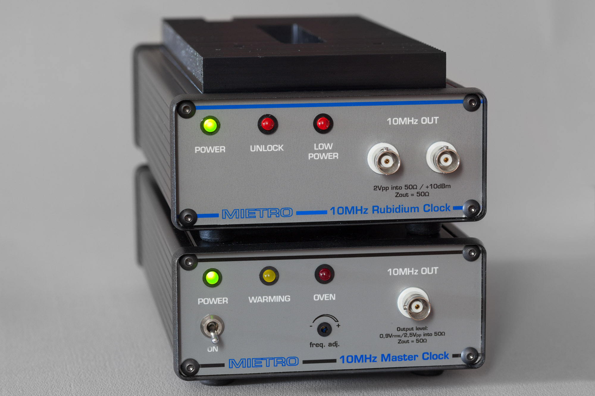

M'n Masterclock heeft er een broertje bijgekregen: een Rubidiumclock
http://www.miedema.dyndns.org/co/2019/rb/clock/IMG_5093--Rubidium-samen-met-MasterClock-600pix.jpg
Alweer meer dan een jaar terug vond ik op de Lichtmis een Temex LPFRS-01 Rubidium module. (Temex heet inmiddels Spectratime).

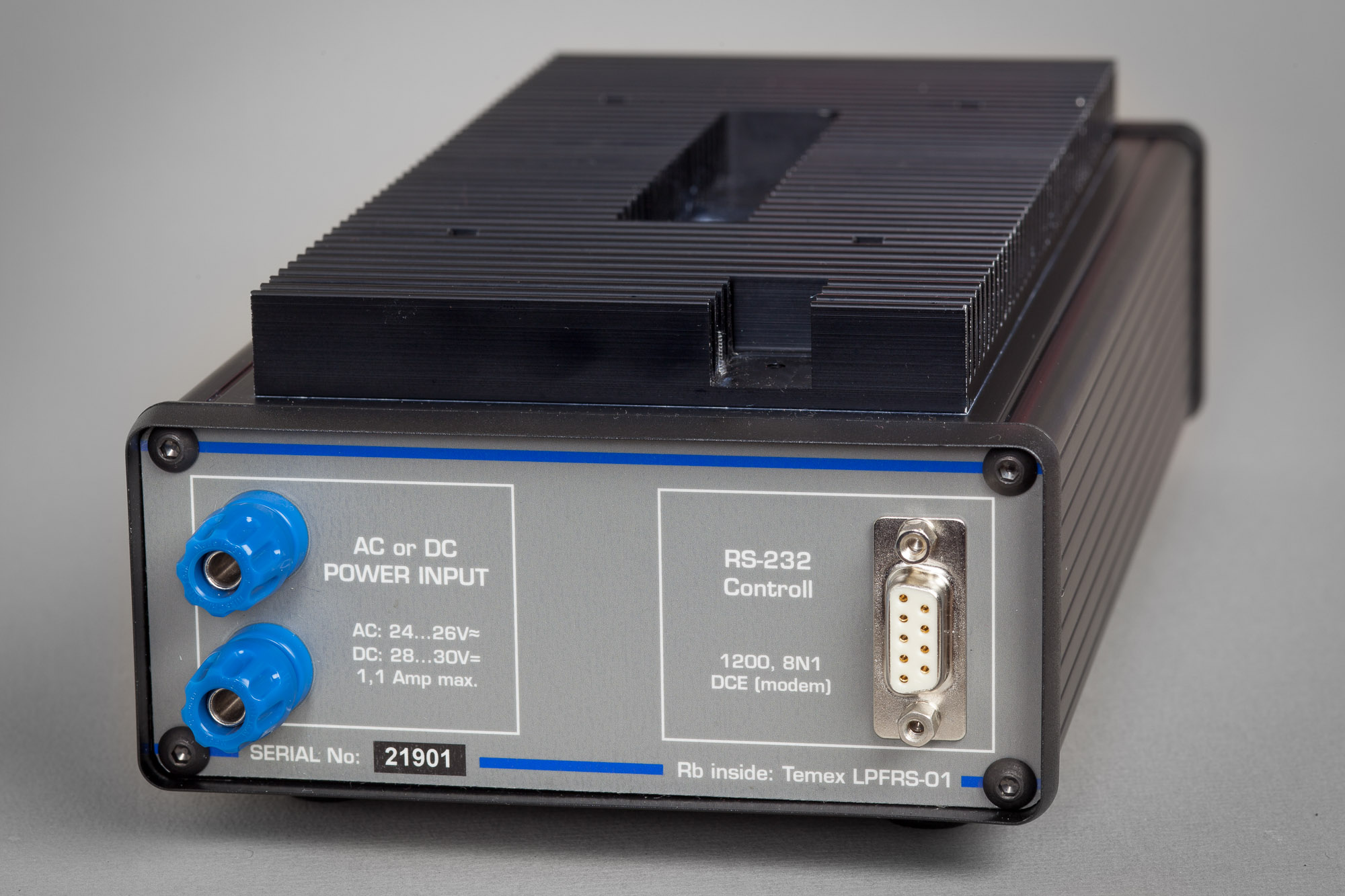

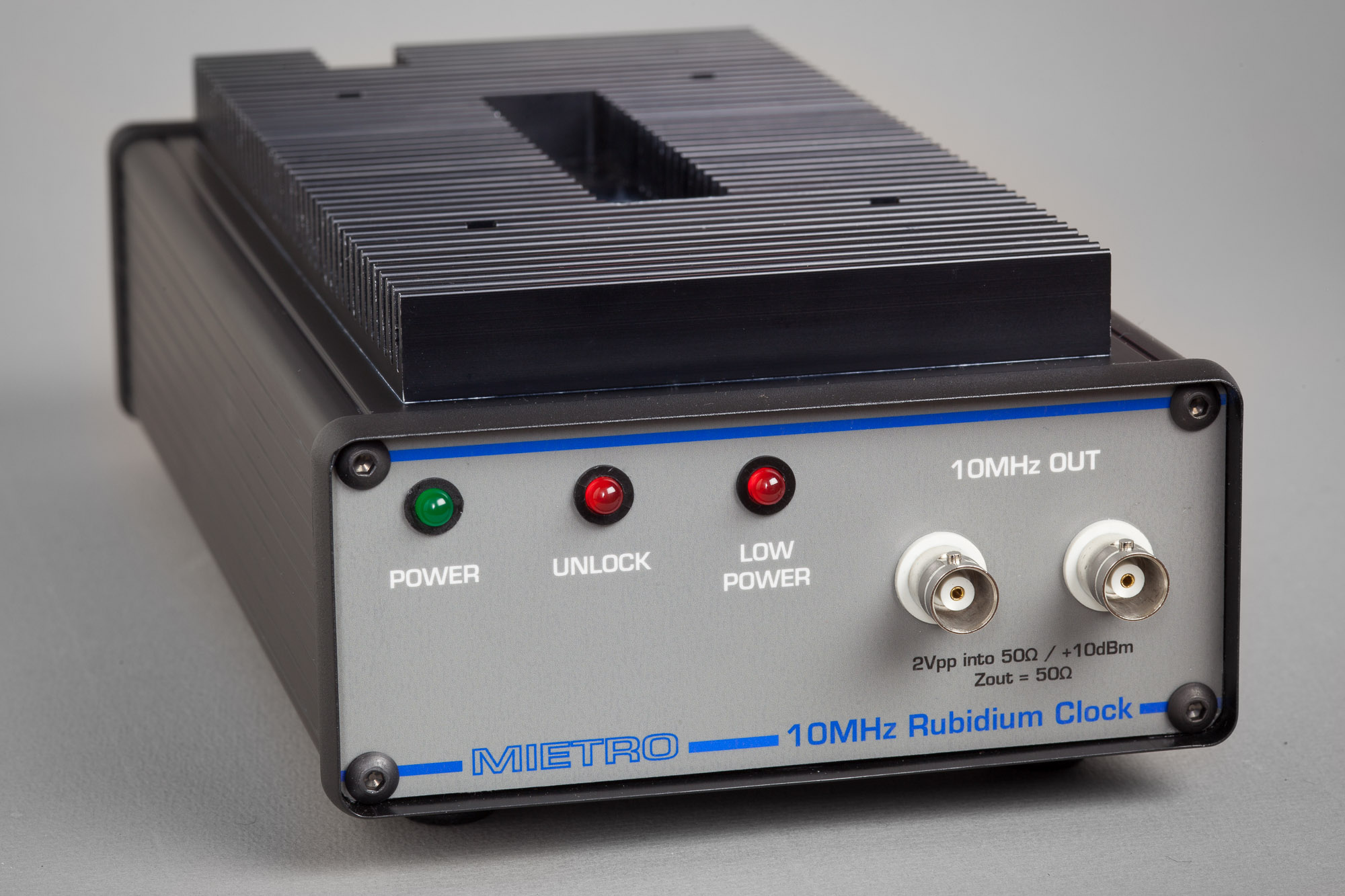

Gesterkt door bovenstaand heb ik rond die Temex module nu een stand-alone apparaat gebouwd:
http://www.miedema.dyndns.org/co/2019/rb/clock/IMG_5107--Mietro-Rb-LPFRS-01-GJM-voorzijde-600pix.jpg

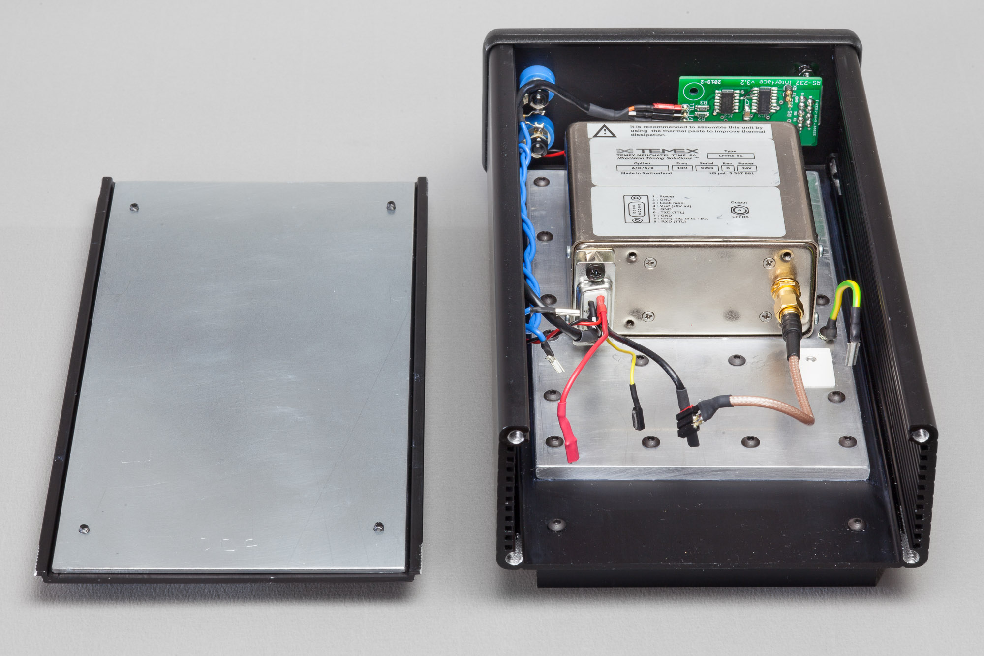

De meeste Rb fabrikanten geven op in hun inbouwinstructies dat de Rb goed koel gehouden moet worden. En dat koelen de levensduur van de Rb meer dan verdubbelt.
Koelen lijkt tegenstrijdig: er zitten meerdere ovens in, en je moet de module juist afkoelen... Ter vergelijk, sommige OCXO’s leveren zelfs betere prestaties als je ze isoleert...
Wat hier meespeelt is dat de Rb lamp/cell flink heter gestookt wordt dan een OXCO oven (lamptemperatuur is 140°C!). De elektronica rondom zou dat niet lang overleven met die temperaturen... De elco’s in mijn Temex zijn het praktische bewijs :-)
Testen en meten aan de losse Rb module leerde me dat passieve koeling betere resultaten opleverde (betere stabiliteit) dan koelen met een fan. Ook een flinke thermische massa bleek heilzaam.
Ook bleek de module enigszins gevoelig voor trillen. Ook wat dat betreft is meer massa dus heilzaam. Dat valt allemaal dus mooi samen.
Ik heb dus een behuizing gemaakt die de Rb goed koelt (alleen de koelplaat is 1°C/W), en een flinke thermische massa heeft.

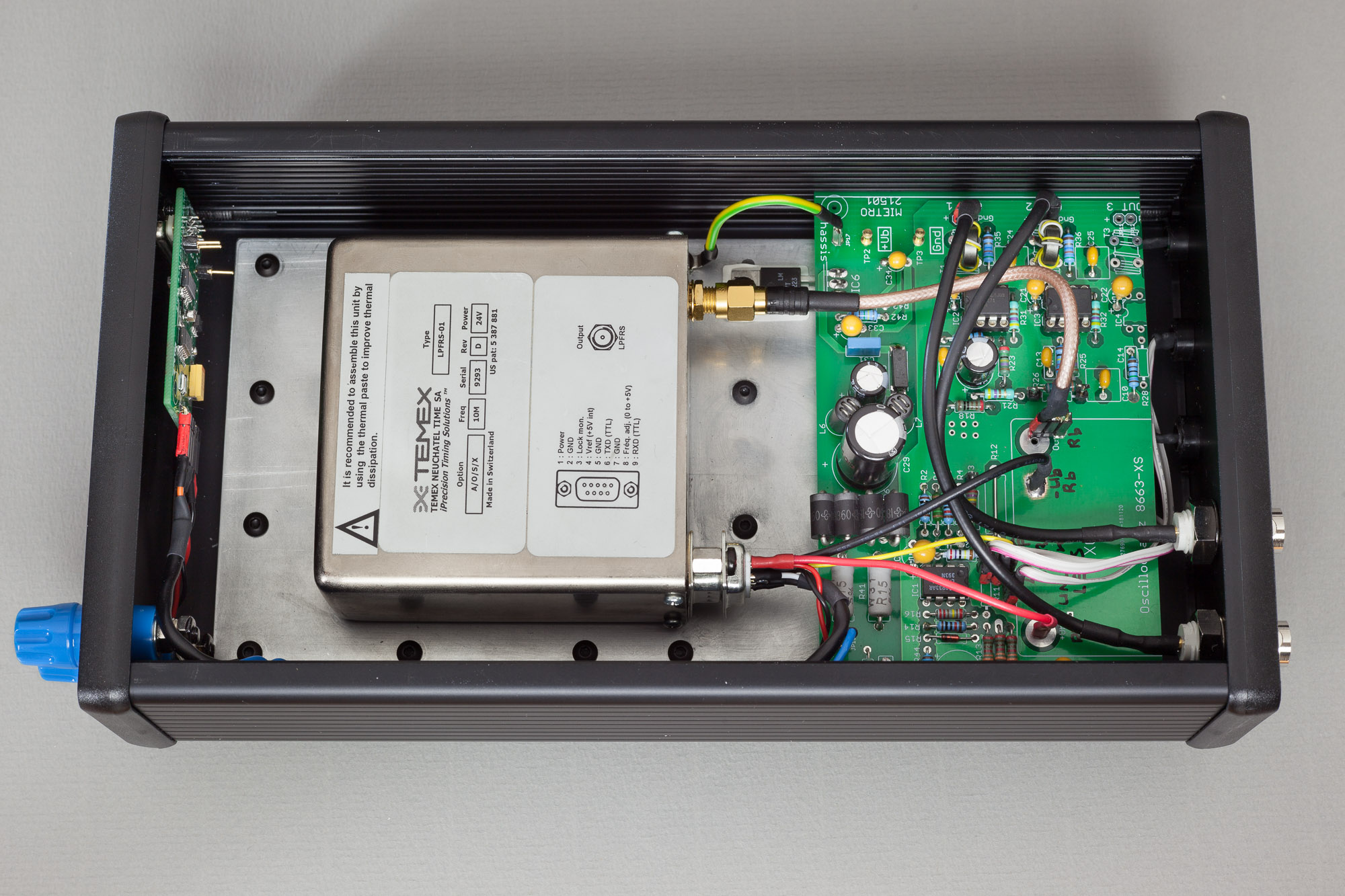

http://www.miedema.dyndns.org/co/2019/rb/clock/IMG_4949--Temex-Rubidium-in-kast---mechanisch-met-bodemplaat-600pix.jpg
De module zit op een 5mm dikke aluminiumplaat geschroefd, die vervolgens met thermische pasta aan kast en koelplaat geschroefd is.
Op de bodem ligt een 2mm dikke staalplaat. Voor wat magnetische afscherming, b.v. tegen straling van een trafo van een onderstaand apparaat. En wat extra massa is hier mooi :-)

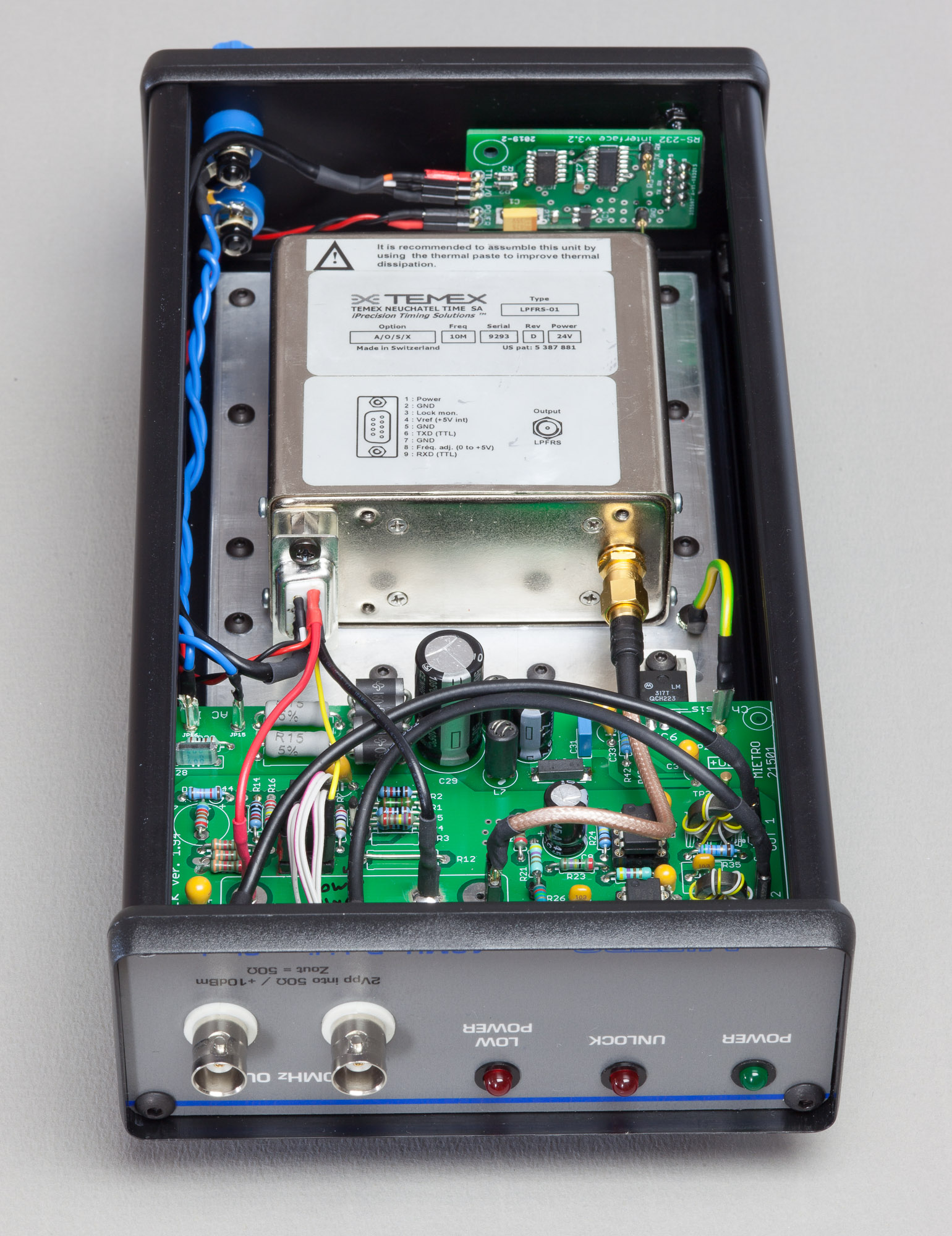

http://www.miedema.dyndns.org/co/2019/rb/clock/IMG_4968--Temex-Rubidium-in-kast---binnenkant-bovenaanzicht-L-600pix.jpg

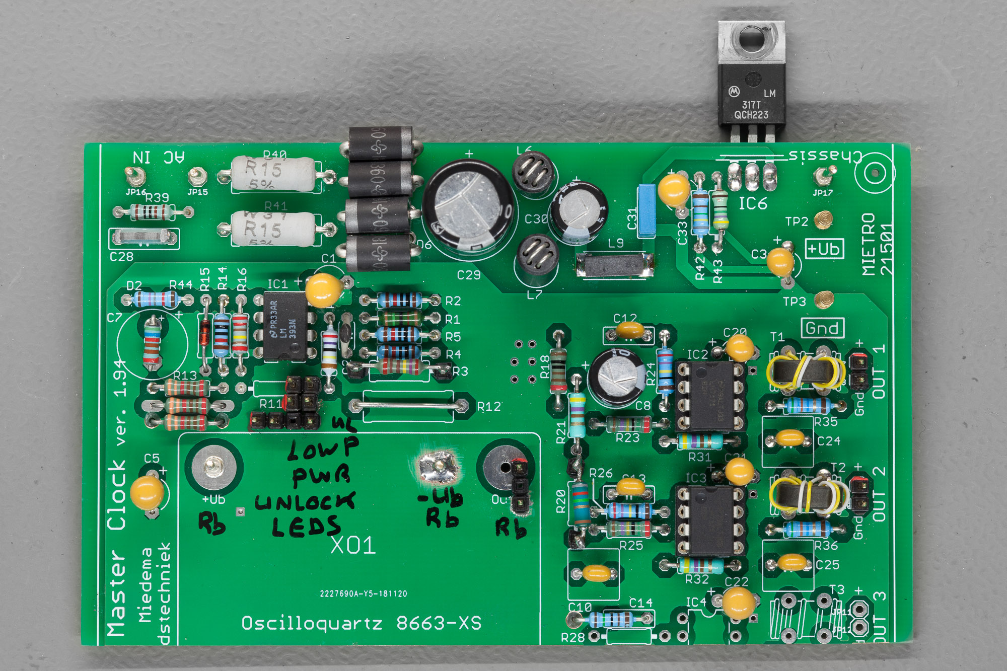

De benodigde rand elektronica is eigenlijk hetzelfde als bij de Masterclock: voeding, uitgangsbuffers en evt. wat signalering. Dus om het me makkelijk te maken heb ik gewoon een Masterclock print gebruikt. Alleen draait alles nu op 24V, omdat de Rb 24V nodig heeft.
De voeding moest wat verzwaard, omdat de startstroom van de Rubidium 1,1A is. Voor de LM317 dus nog geen enkel probleem. Voor de 10MHz buffers is die 24V alleen maar een zegen. Door de grotere headroom is hun vervorming flink gezakt.
Omdat ik maar 2 uitgangen nodig heb kon er een stukje van de print af. Mooi omdat de ruimte in de kast beperkt was.

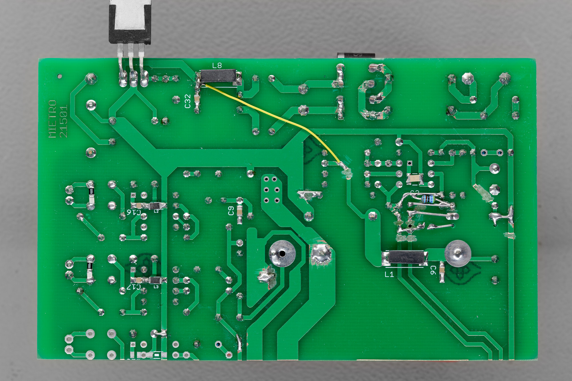

http://www.miedema.dyndns.org/co/2019/rb/clock/IMG_4940--Temex-Rubidium---print-bovenzijde-600pix.jpg
Natuurlijk moest ik de print wat aanpassen voor z'n nieuwe toepassing.
Met name de gewijzigde comparator schakelingen, en de LED aansluitingen had ik er afgezaagd :-)
http://www.miedema.dyndns.org/co/2019/rb/clock/IMG_4936--Temex-Rubidium---print-onderzijde-600pix.jpg
Hier zie je ook de "Zobal" netwerkjes over de trafo uitgangen toegepast, die eerder in het 10MHz trafo topic voorbij kwamen.
De scherpe speurder ziet ook een 4k7 weerstandje over een LED aansluiting. De gebruikte rode LED's hebben zo'n hoog rendement dat de open collector uitgang van de LM393 onvoldoende kan sperren, de LED bleef zacht oplichten....
Het bleek lastig om een trafo in de buurt van de Rb te monteren. Ik heb een hele reeks metingen gedaan met verschillende trafo's. Dat waren trafo's die op zich al weinig straalden, ringkern of afgeschermd. Maar altijd zag ik hun aanwezigheid terug in het spectrum van de Rb...
Dus de keuze was òf een erg grote behuizing (kan de trafo verder weg) òf externe voeding. Ik heb voor die externe voeding gekozen.
http://www.miedema.dyndns.org/co/2019/rb/clock/IMG_5109--Mietro-Rb-LPFRS-01-GJM-achterkant-600pix.jpg
Deze Rb is niet zoals de Masterclock bedoeld voor permanent gebruik als counter tijdbasis of lab clock, maar meer voor experimentele toepassingen (frequentie en stabiliteit metingen). Dan is voeden met een labvoeding geen enkel probleem. Bijkomend voordeel is dan dat de dubbel gestabiliseerde voeding extra schoon is :-)
Ik heb de originele Masterclock voeding met brugcel etc. wel gewoon in tact gelaten. Dat houdt een breed scala aan voedingsopties open: Bij DC voeding geeft het een foolproof beveiliging tegen ompolen, en een ruime marge tegen overspanning.
Alternatief kun je alsnog AC voeden. Ik kan altijd nog een losse trafo in een kastje zetten voor stand-alone gebruik.
De toch al op de print aanwezige comparators heb ik nu gebruikt om te monitoren of er voldoende voedingsspanning aanwezig is. Zodat niet ongemerkt de performance kan verminderen door brown-out van de spanningsstabilisatie.
Voor de liefhebbers hier het schema.

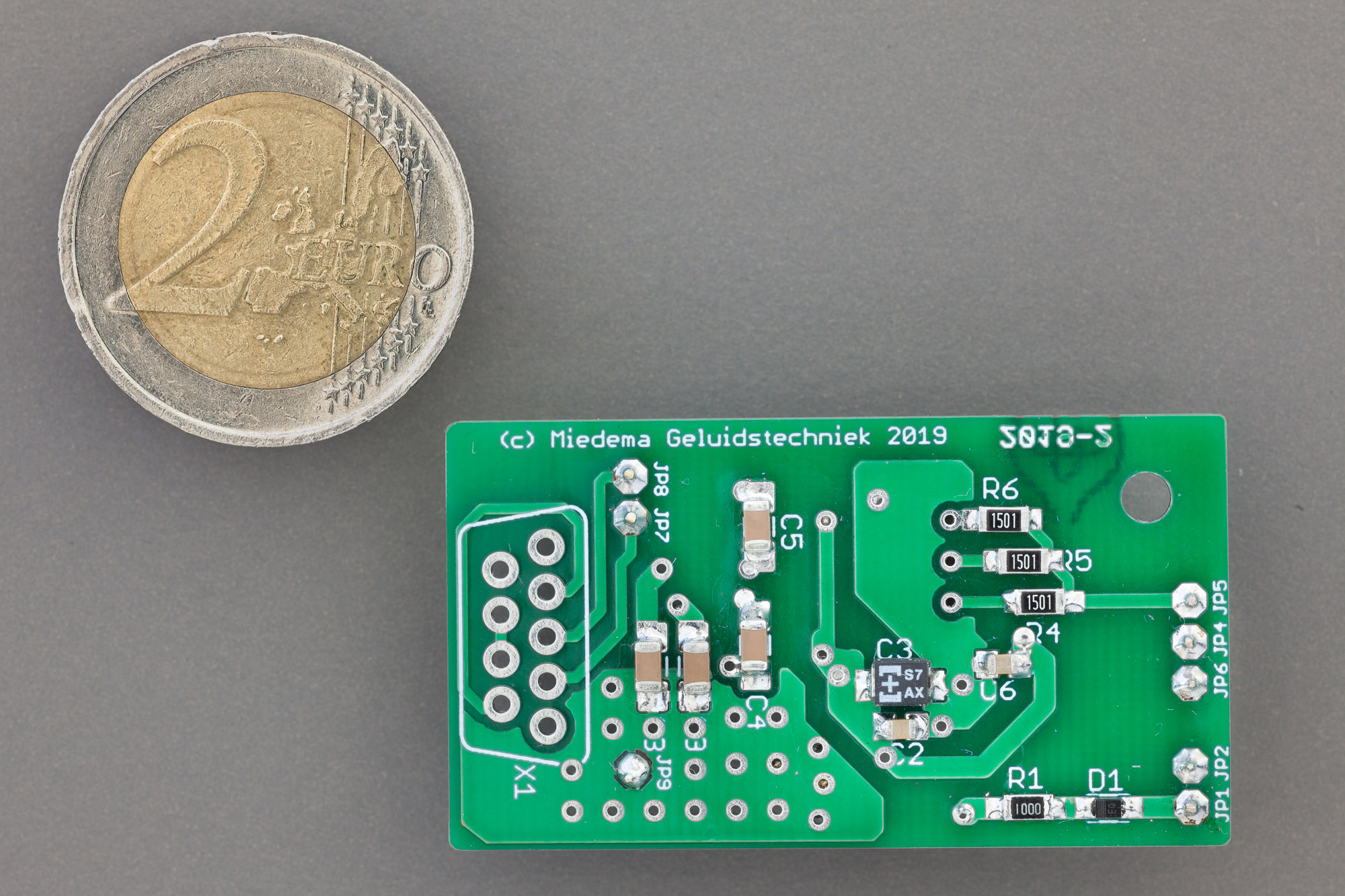

De RS-232 interface is een verhaal apart.
De Rb module heeft een RS-232 interface op TTL niveau, en ik wilde graag echte RS-232 niveaus. Verder, als er al experimenterend wat mis gaat, is het beter een externe interface te slopen dan de Rb zelf :-)
Technisch niet zo spannend, meer dan een MAX232, inverters en een 5V voedinkje daarvoor is het niet...
Maar op gaatjesprint kreeg ik dat (trough hole) niet onder 6x6cm. En dat werd lastig in m’n kastje... (Ik wilde ook ruimte rondom de Rb vrij houden i.v.m. de warmteontwikkeling)
Dus heb ik een versie in SMD op een dubbelzijdig printje ontworpen, en dat werd een stuk kleiner :-). Dat paste gewoon achter op de RS-232 connector.
http://www.miedema.dyndns.org/co/2019/rb/clock/IMG_4919--RS-232-SMD-interface-print-v3.2---top-600pix.jpg
http://www.miedema.dyndns.org/co/2019/rb/clock/IMG_4924--RS-232-SMD-interface-print-v3.2---bottom-600pix.jpg
Het printje heb ik laten maken in China bij JLC, en kostte me 2 Euro voor 10 stuks….. (plus 6 Euro verzendkosten).
Dat was de echte eye-opener voor mij. Dat gaan we dus vaker doen :-)

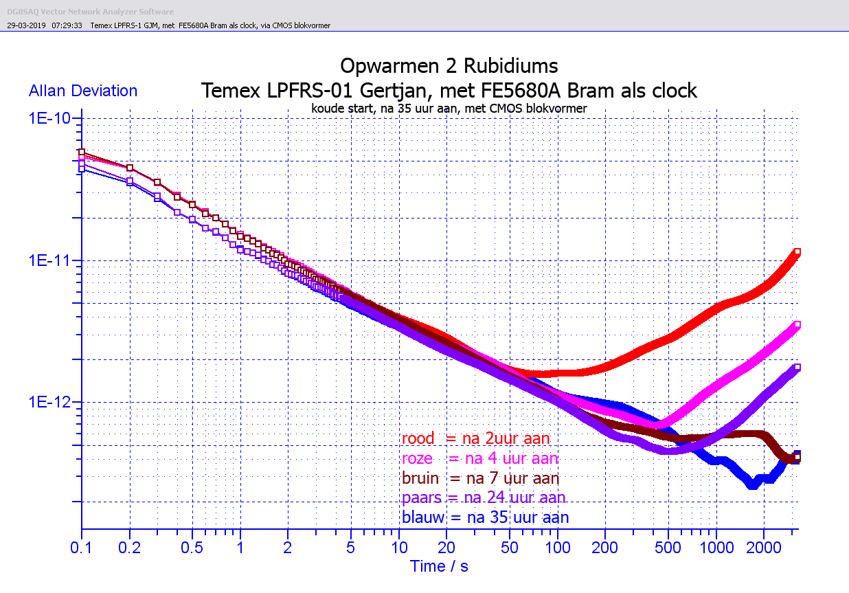

Hoe snel warmt een Rubidium op?
De meeste Rubidiums geven 5...10 minuten na aanzetten een Lock signaal. Maar zijn ze dan ook echt al stabiel?
M'n eerste verkennende metingen gaven hierin meteen al verrassend inzicht....

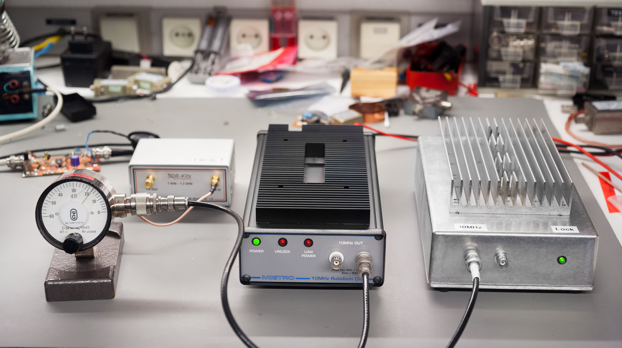

Ik meette de Allan Deviation met de VNWA van mijn Temex LPFRS-1, en gebruikte een andere Rb, een TEI FE5680A als clock, (via een blokvormer).
Sfeerplaatje van de meetopstelling:
http://www.miedema.dyndns.org/co/2019/rb/IMG_5121-meetopstelling-Temex-en-FE5680-opwarmen-600pix.jpg
In het midden mijn Temex Rb, zijn signaal gaat via een verzwakker naar de ingang van de VNWA in de achtergrond.
Rechts de FE5680A (daarover later meer). Diens output gaat via een CMOS blokvormer (nog net te zien boven de W&G verzwakker) naar de clock ingang van de VNWA.
Met Rubidiums ben ik in de eerste plaats geïnteresseerd in de stabiliteit op de langere termijn, omdat daar een OCXO het laat afweten. Dat betekend wel dat elke meting 1:45 uur duurt.... (langer gaat niet met de VNWA...)
Dat leverde deze Allan Deviation plaatjes op:
http://www.miedema.dyndns.org/co/2019/rb/opwarmen-Temex-LPFRS-1-GJM-na-35-uur,-met--FE5680A-Bram-als-clock---ADev-600pix.png
klik op grafiek voor grotere versie
Nog even wat over hoe dit plaatje te lezen: Allan Deviation is een statistische maat voor de stabiliteit van een signaal (oscillator)
Op de horizontale as links korte tijden, daar zie je invloed van zaken als fase ruis en jitter.
Naar rechts worden de tijden steeds langer, en zie je de invloed van steeds langzamere veranderingen. Denk aan drift, b.v. door opwarmen, temperatuur of verouderen.
Voor een gevoel van orde van grootte: een fatsoenlijke OCXO zit ergens rond 1x10-10 tot 1x10-11, zeg tussen 1 en 20 seconden. Onder 1 seconde verslechtering door faseruis, boven 20 seconden verslechtering door drift. Mijn mooiste Oscilloquartz OCXO's blijven onder een Allan Deviation van 2x10-12 tussen 0,5 en 50 seconden.
Als ik dus met een Rb m'n OCXO op langere termijn wil verbeteren, dan moet die Rb dus op die langere termijn òòk minimaal onder die 2x10-12 blijven! (Dat is mijn volgende doel, dus ik meet met dat in mijn achterhoofd)
Terug naar deze meting: de rode curve is van de eerste meting. De Rubidiums stonden toen 2 uur aan.
tot 50sec. loopt de ADev curve zoals verwacht. Maar daarna gaat hij weer omhoog! Op die langere termijn is er dus meer instabiliteit. Met andere woorden de Rb's zijn nog steeds aan het stabiliseren....
Dus na 4 uur uur nog een meting gedaan: de roze curve. Inderdaad is de stabiliteit verbeterd, maar nog niet goed, de lange termijn stabiliteit is nog altijd slechter.... (Idealiter zou die schuine lijn oneindig verder naar beneden moeten doorlopen)
Na 7 uur nog een keer gemeten: de bruine curve. Dat gaat er op lijken. De schuine lijn vlakt welliswaar af, maar het zou ook kunnen dat de grenzen van m'n meetsysteem mee beginnen te spelen.
De boel lekker laten pruttelen, en de volgende dag weer gemeten, na 24 uur, de paarse curve.
En we zien 2 opvallende dingen:
- De lange termijn stabiliteit is weer slechter geworden.....
- Het faseruis / jittergedrag is juist wat verbeterd (helemaal aan de linkerkant van de curve)
Nog maar een keer gemeten na 35 uur, de blauwe curve. Dat ziet er goed uit. De lagere faseruis / jitter is gebleven, en ook op langere termijn zijn de Rb's nu stabiel.
Op zich komt dit gedrag bij OCXO's me bekend voor :-). Ook daar kan het lang duren dat een oscillator ècht stabiel wordt. Dat lijkt dus voor Rb's ook te gelden. Verder, omdat je op langere termijnen kijkt kunnen er natuurlijk invloeden van temperatuur etc. zijn.
Ik durf niet meer in m'n werkamer te komen als er een meting loopt :-). Erg onhandig, vooral omdat de metingen lang duren. Daar moet ik dus nog wat op bedenken :-). (en oorzaken van die lange termijn stabiliteit proberen te achterhalen...)
Overigens, het is goed om te bedenken dat ik hier een keten meet: clock-meetopstelling-DUT Rb. Deze meetresultaten worden vooral bepaald door de zwakste schakel van de keten, en je kunt niet zien wat die zwakste schakel is....
Wat je wèl weet is dat als je een bepaalde stabiliteit (reproduceerbaar) kunt meten, dat alle schakels in de keten dat niveau halen :-).
Om meer inzicht te krijgen in het prestatie niveau van de individuele Rubidiums ga ik daarom 3 verschillende Rb's vergelijken. Door uitwisselen valt dan hopelijk beter het gedrag van de afzonderlijke Rb's te herleiden....
Edit: laat maar zitten! Ik snap het al, ik had het opeenstapelen van afwijkingen over het hoofd gezien.

Je moet dus minimaal 2x langer meten, wil er een ADev voor die (lange) interval te berekenen zijn. Mijn meting duurt 6500 seconden, de grafiek gaat tot 3200 seconden.
Gelukkig is er ook zonder statistische kennis veel van een ADev plaatje af te leiden: niet alleen stabiliteit, maar ook wààr de zwakke plekken zitten.
Dat zie ik nu weer mooi gedemonstreerd bij mijn vergelijking van 3 Rubidiums. Maar dat ligt even stil door het repareren van een scoopje tussendoor. En voor elke gerepareerde fout komt het ding met een nieuwe fout op de proppen :-)

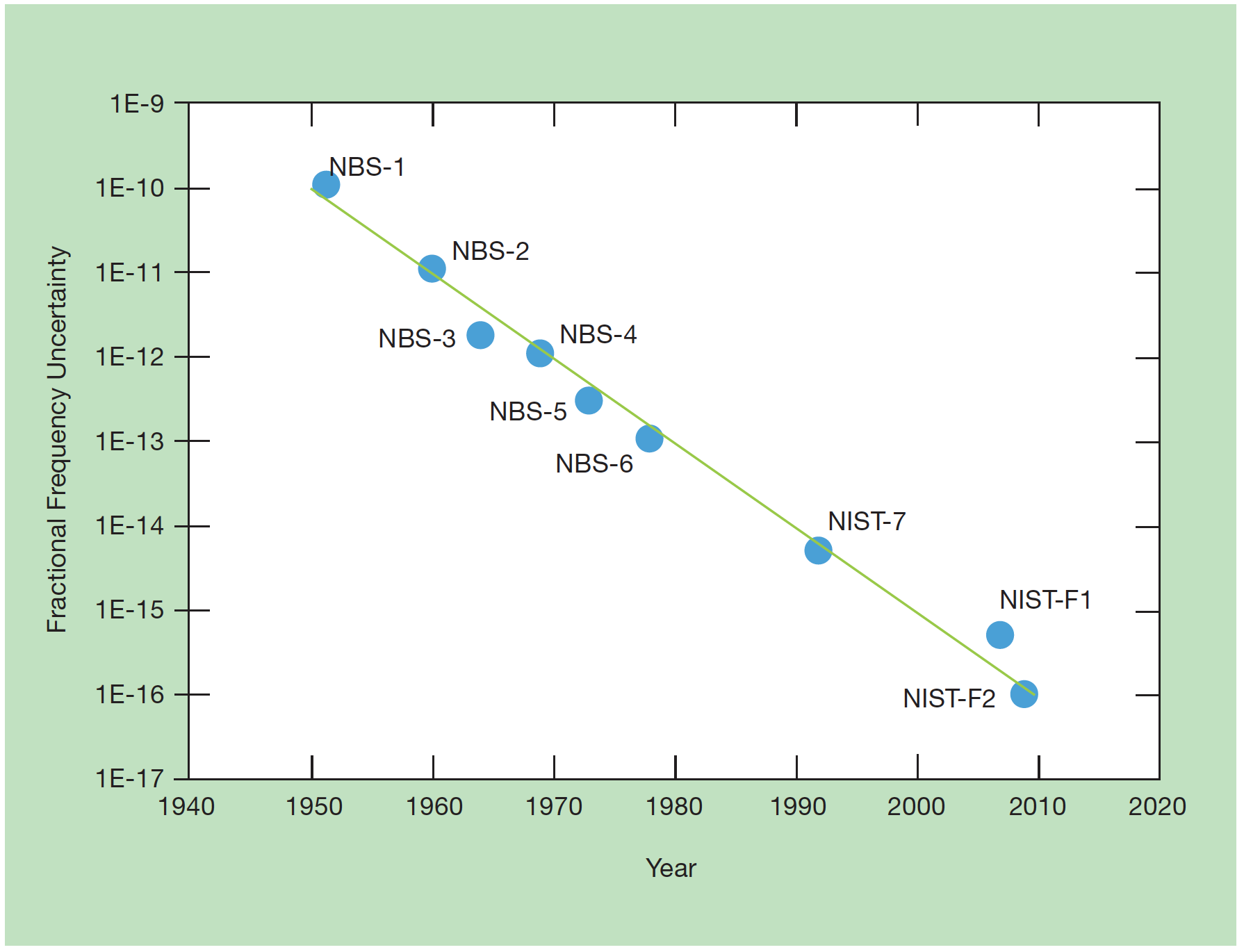

Niet iedereen zal hier in geinteresserd zijn.
Zie plaatje.
Dat komt uit:
https://www.researchgate.net/publication/269283532_NIST_Primary_Freque…
Het geeft aan waar we nu zijn en je zou dit kunnen extrapoleren (met de nodige onzekerheden).
Het geeft een beetje de relativiteit aan van de basis frequentie referentie. Of het nu Cesium, Rubidium of H-Maser is.
Zeker als je dit vergelijkt met de kortst denkbare tijdeenhied van 10^(-44) seconde.
Het op een rijtje zetten van wat je wel weet geeft een beetje aan wat je niet weet (of begrijpt).
Frans

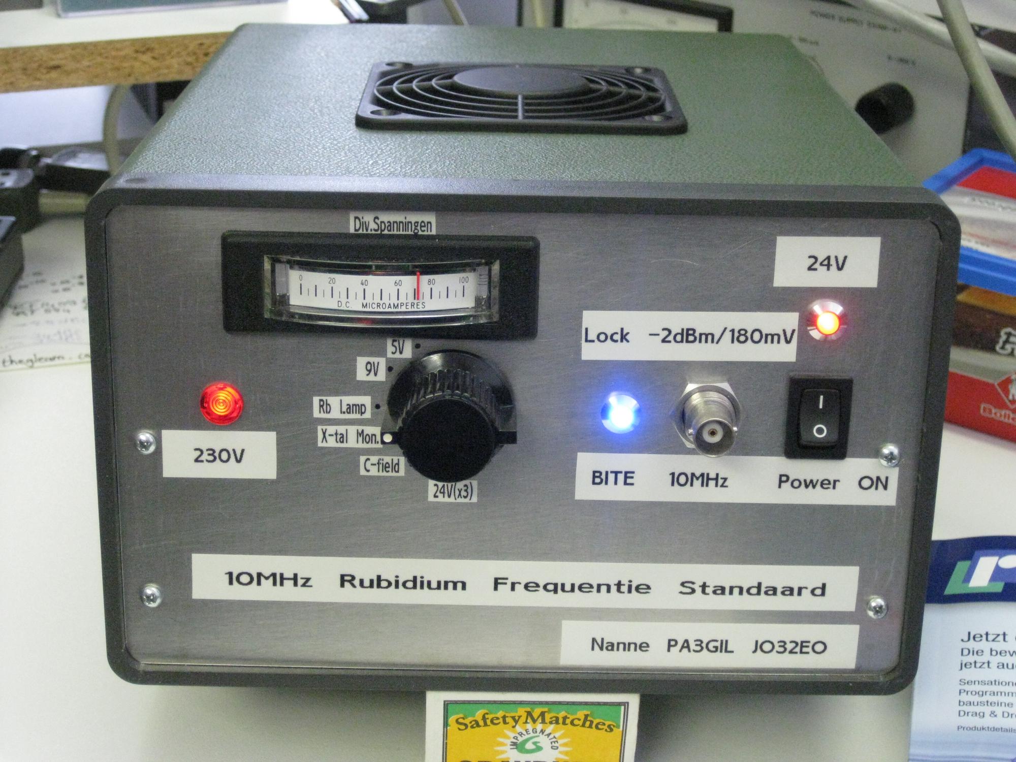

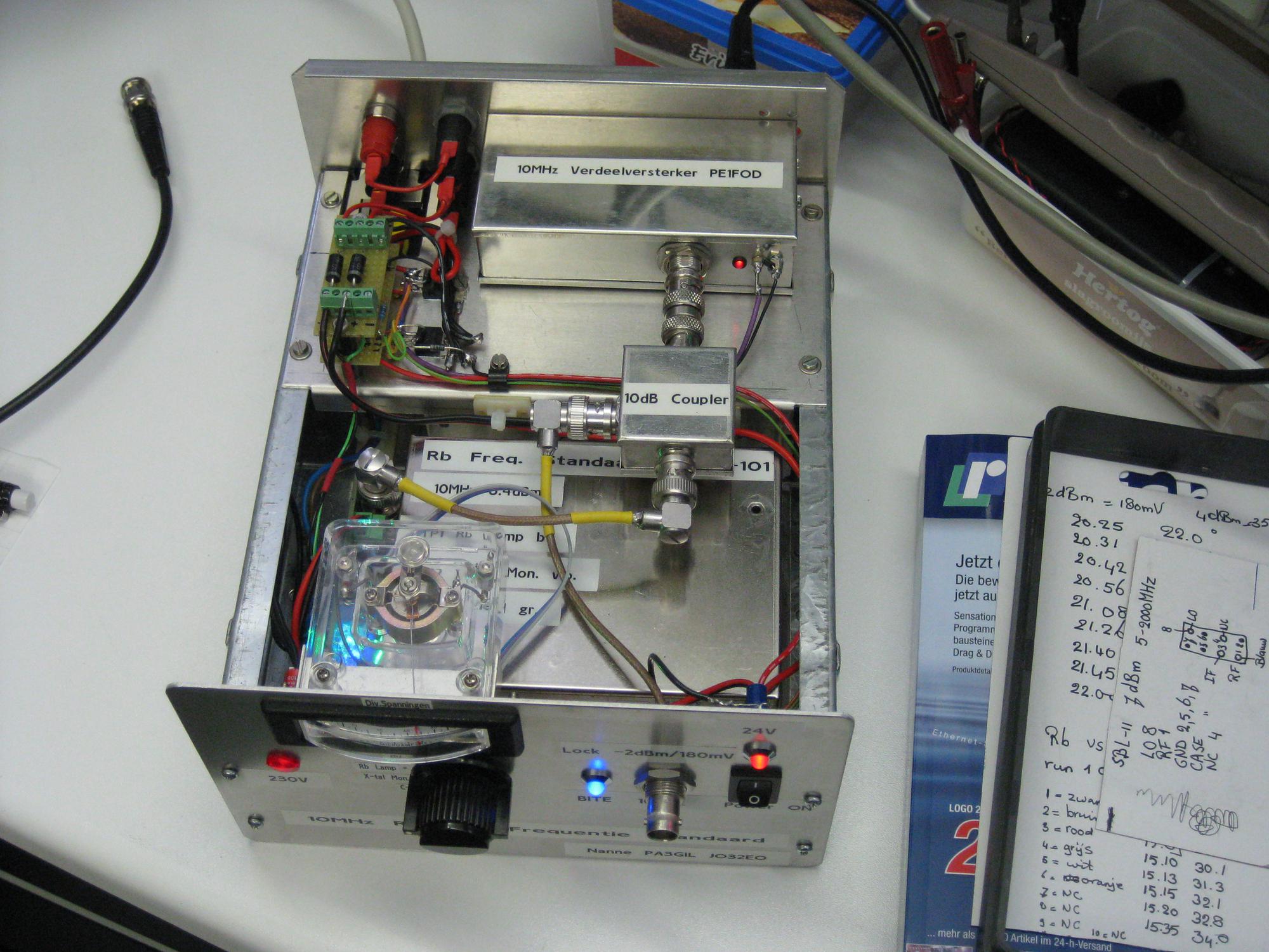

Mijn allereerste Rb Standaard, dankzij Robert, PA0RYL.
Gr. N.
