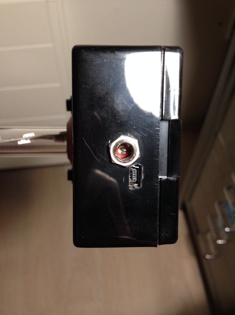

Van een eenvoudiger orde: de programmeer/debug aansluiting bereikbaar houden als de behuizing dicht is:
Wel hetzelfde lichtwekker-project. Meer in SyP.

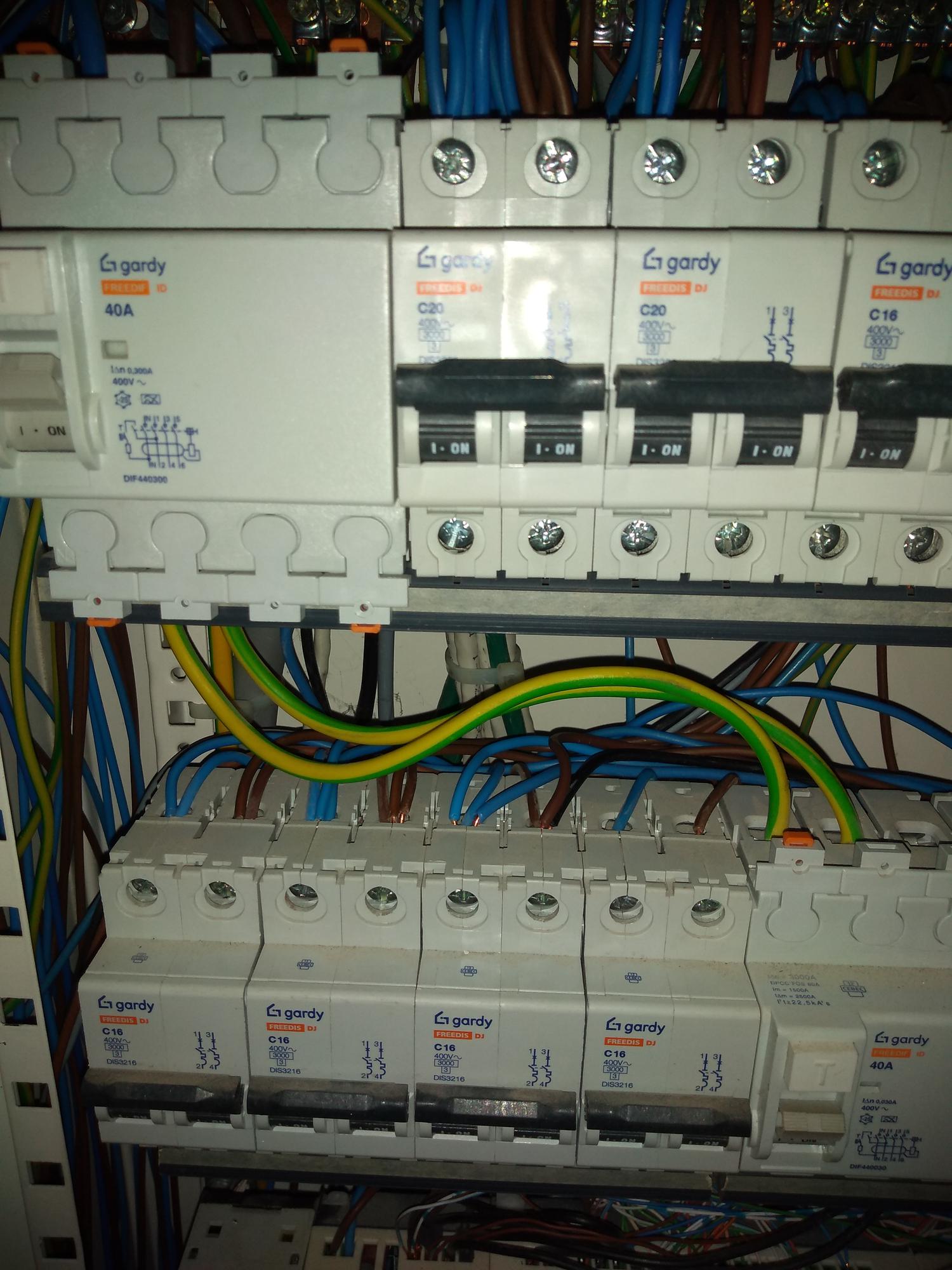

Soms zie je toch van die dingen...
Lambiek
De gene die dat gemaakt heeft heeft gedacht, het is een aardlek dus dat moet met aarde draad. :) En van de ene naar de andere aardlek.
Lambiek
hier was absoluut geen electricien bezig. lijkt ook wel 1.5mm² aan die c16 zekeringen.
en die zekering naast de diff bovenaan, hoeveel draden vertrekken daar uit zeg? idem voor die onderaan, verschillende met 3 uitgaande draden

Wat zeuren jullie nou, het werkt toch? :) :)
Lambiek
Op 27 mei 2019 12:45:57 schreef Thevel:
Dat weet je niet, of is het bij jou thuis? :)

Op 27 mei 2019 12:02:27 schreef evelo:
Soms zie je toch van die dingen...[bijlage]
Hij had even geen andere 4 of 6mm^2 bij zich...
Maar volgens mij gaat het van een aardlek naar een aardlek (en die snap ik even niet) of moet ik m'n bril opzetten?
(EDIT: nu ik de vergrootfunctie heb gevonden lijkt het zelfs van een 0,030A naar een 0,300A te gaan tenzij ze onderstekop worden aangesloten en hij van de 300mA naar de 30mA gaat, dan zit er tenminste nog iets van mogelijke logica achter)
Op 27 mei 2019 12:40:29 schreef fcapri:
Da's dan wel weer logisch. Je gaat geen 1,5mm^2 aan een C16 of C20 hangen, dus dan zorg je voor meer koperoppervlak. Dus 2 of 3 of 4 keer 1,5mm^2 ;)
(PS dat laatste is een grapje: dus als je dat leest en als oplossing voor een probleem ziet waar je mee worstelt: NIET DOEN)
