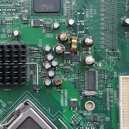

Kwam zelf dit op Marktplaats tegen:
(op een socket 775 bordje). Ik dacht "bolle elco's!". Verkoper er op geattendeerd, deze vond het "nogal brutaal om zomaar ongevraagd een advertentie af te kraken". En zou uit een prima lopend systeem komen.
Okee 't zou kunnen dat er wat limonade resten op die elco's zit, maar... tja 'k heb het toch vaak genoeg gezien. Wat denken jullie? Bolle elco's of zou 't toch nog wat anders kunnen zijn? Helaas geen betere foto's beschikbaar. Al met al vond ik het nogal vreemd omdat betreffende verkoper ook een paar server boards te koop had. Dan zou je toch wat kennis van zaken verwachten (cq. even de limonade resten wegpoetsen :) ).
nogal rotte elco's idd. een socket 775 board is ook niet meer van t nieuwste , wrs al vervangen en probeert het vastlopers veroorzakende bord nog te verkopen.
Waarschijnlijk een Dell systeem? Ik heb al twee verschillende type Dell systemen mee mogen nemen ooit bij mijn oude werkgever omdat ze anders de afvalbak in zouden gaan. Bolle elco's vervangen en die systemen werken nu nog.
