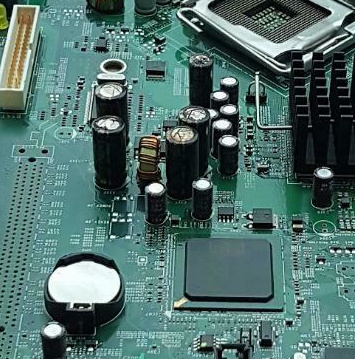

Kwam zelf dit op Marktplaats tegen:
(op een socket 775 bordje). Ik dacht "bolle elco's!". Verkoper er op geattendeerd, deze vond het "nogal brutaal om zomaar ongevraagd een advertentie af te kraken". En zou uit een prima lopend systeem komen.
Okee 't zou kunnen dat er wat limonade resten op die elco's zit, maar... tja 'k heb het toch vaak genoeg gezien. Wat denken jullie? Bolle elco's of zou 't toch nog wat anders kunnen zijn? Helaas geen betere foto's beschikbaar. Al met al vond ik het nogal vreemd omdat betreffende verkoper ook een paar server boards te koop had. Dan zou je toch wat kennis van zaken verwachten (cq. even de limonade resten wegpoetsen
nogal rotte elco's idd. een socket 775 board is ook niet meer van t nieuwste , wrs al vervangen en probeert het vastlopers veroorzakende bord nog te verkopen.

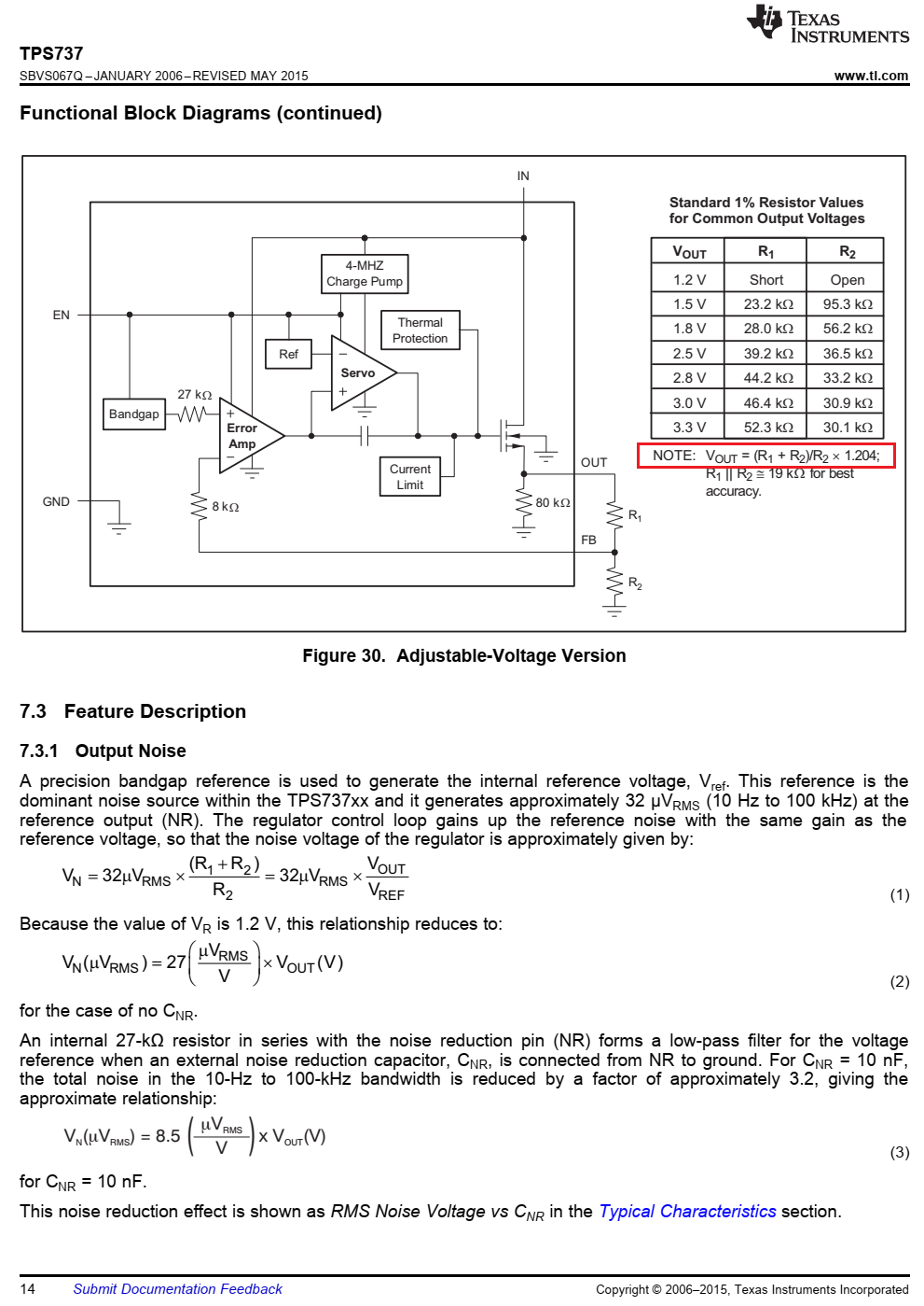

Dat is geen fout; hun formule levert hetzelfde op als de jouwe.
(Het zou wel fout geweest zijn als zij, net als jij, ook haakjes rond de tweede R2 en de factor 1,204 hadden gezet, maar dat hebben ze niet.)
Hoewel de formule in het datablad dus niet fout is, had de maker alle misverstand kunnen voorkomen door de factor 1,204 helemaal voorop te zetten.
Ik vind haakjes toch altijd een stuk duidelijker. Vooral omdat er verschillende bewerkingsvolgordes bestaan...
(ik heb nog geleerd dat delen voor vermenigvuldigen gaat. En dat werd tot eind vorige eeuw vaak gebruikt)
[bijlage][bijlage]
Waarschijnlijk een Dell systeem? Ik heb al twee verschillende type Dell systemen mee mogen nemen ooit bij mijn oude werkgever omdat ze anders de afvalbak in zouden gaan. Bolle elco's vervangen en die systemen werken nu nog.

Op 18 juli 2019 16:28:53 schreef Arco:
Moet zijn: (R1+R2)/(R2/1.204)
Er staat (R1+R2)/ R2 x 1.204 en dat is correct. Vermenigvuldigen en delen wordt gewoon van links naar rechts gedaan dus de uitkomst van R1+R2 deel je door R2 en de uitkomst daarvan vermenigvuldig je met 1.204. Zo je wilt: ((R1+R2)/ R2) x 1.204, maar dat bevalt volgens de normale rekenregels onnodige haakjes.
Op 19 juli 2019 06:19:41 schreef fatbeard:
Dit kreeg ik op de lagere school al mee: Meneer Van Dalen Wacht Op Antwoord.
Die heeft iedereen hier op school denk ik wel geleerd. En het is fout.
(Vermenivuldigen en Delen gaan van links naar rechts) gaan voor
(Optellen en Aftrekken gaan van links naar rechts)
Op 19 juli 2019 08:13:44 schreef rew:
omdat dit bij typen verwarrend is, is het wel duidelijk als je eht zou uitschrijven met de hand:
