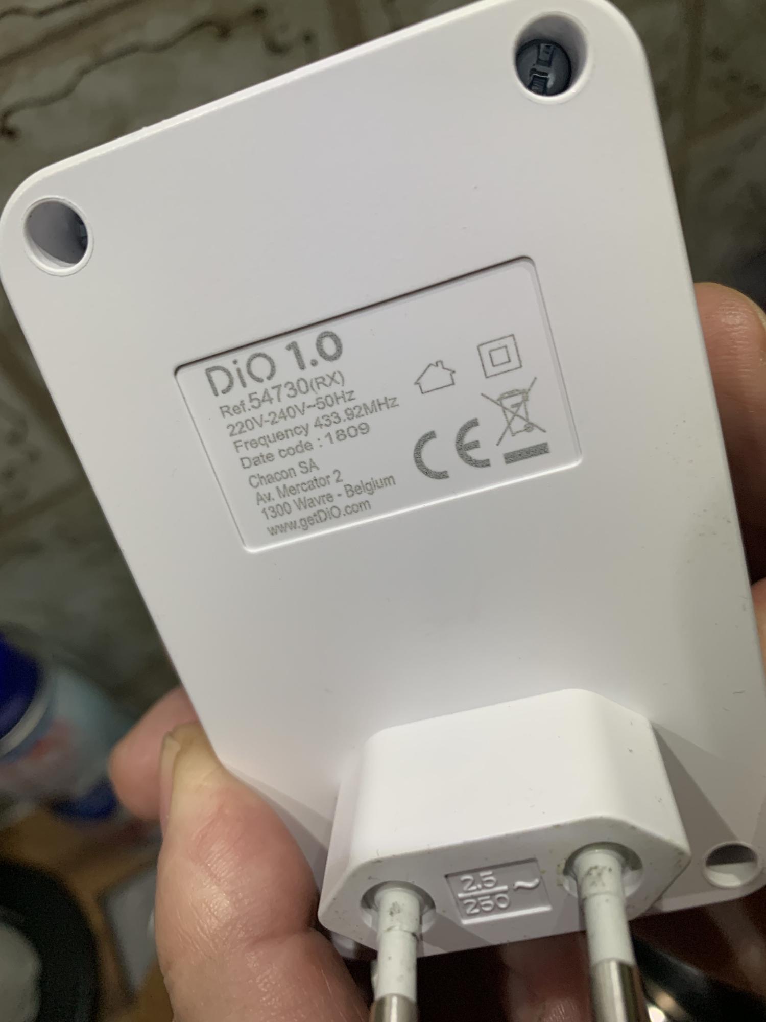

Hallo allemaal,
Ik ben bezig met een bestaande draadloze deurbel om het signaal op te pakken en er een extra bel aan toe te voegen. Op de huidige origineel deurbel ontvanger staat 433,92mhz.
Nu heb ik deze module https://www.aliexpress.com/item/32785263989.html?tracelog=fromiphone2m… en ik dacht het signaal daar wel mee te kunnen leren maar dit lukt dus niet.
Die module werkt wel gewoon op een normale Kaku afstandsbediening.
Heeft iemand een idee wat er niet goed gaat?
Hierbij een foto van de huidige deurbel
Ik weet niet wat een.HEIC file voorstelt, maar mijn PC kan er niets mee... ;)
Is de modulatie wel hetzelfde van beiden? (AM/FM/ASK/FSK/OOK/...)

Sorry, dat ging automatisch via mijn mac.. heb het aangepast..
Ik kan daar van beide niks over vinden, dus daar zal het hem dan wel in zitten helaas..

Wat wil je nou? Moet die nieuwe bel met de oude drukknop werken? Of wat bedoel je anders met "mee te kunnen leren"? Als zender en ontvanger beide op dezelfde ISM band zitten, wil dat nog niet zeggen dat ze elkaar verstaan (eigenlijk per definitie niet).
[edit] Oh wacht, die link is een "lerende ontvanger". Aha.
[edit2] Nav hieronder: nou, het staat er niet duidelijk. Er staat "Ik ben bezig met een bestaande draadloze deurbel om het signaal op te pakken en er een extra bel aan toe te voegen." Vind ik best vaag. Zonder de link te openen snap je er al niks van. Maar duidelijk nu.

Die module is zelflerend inderdaad..
Zelflerend hoeft niet te betekenen dat deze hetzelfde protocol kan ontvangen en decoderen.

Dat klopt en dat blijkt ook wel, vandaar mijn vraag ook en bijgevoegde foto en gegevens van mijn module.
Ik kan uit beide niet opmaken welk protocol het zou moeten zijn..

Volgens mij heb je teweinig informatie over beide toestellen.

Is er een manier om de huidige zender dan uit te lezen?
Zou dit met een 433mhz sniffen kunnen middels een Arduino?
mel
Je zou een scanner kunnen pakken, en de uitgang aan een pc hangen.Dan kan je gelijk horen of de betreffende frequentie "vrij"is.Want dat kan ook nog he, die frequentie is niet uitsluitend voor ISM gebruik.Als er een andere gebruiker op die frequentie zit dan word gewoon je ontvanger dichtgedrukt...

Je heb HF meettoestellen nodig om dat eens te checken, niet iedereen heeft die.
Een Arduino kan enkel de code die uit de ontvanger komt sniffen, een digitale oscilloscoop is ook heel goed hiervoor.
edit: deurbellen van bv Honeywell gebruiken een µcontroller in de zender en die Alie-zend-ontvangers zijn meestal afgestemd op PT2260/2270 of PT2262/2272 codering.

Met een SDR stick en bijv. Audacity gaat 't ook simpel...
