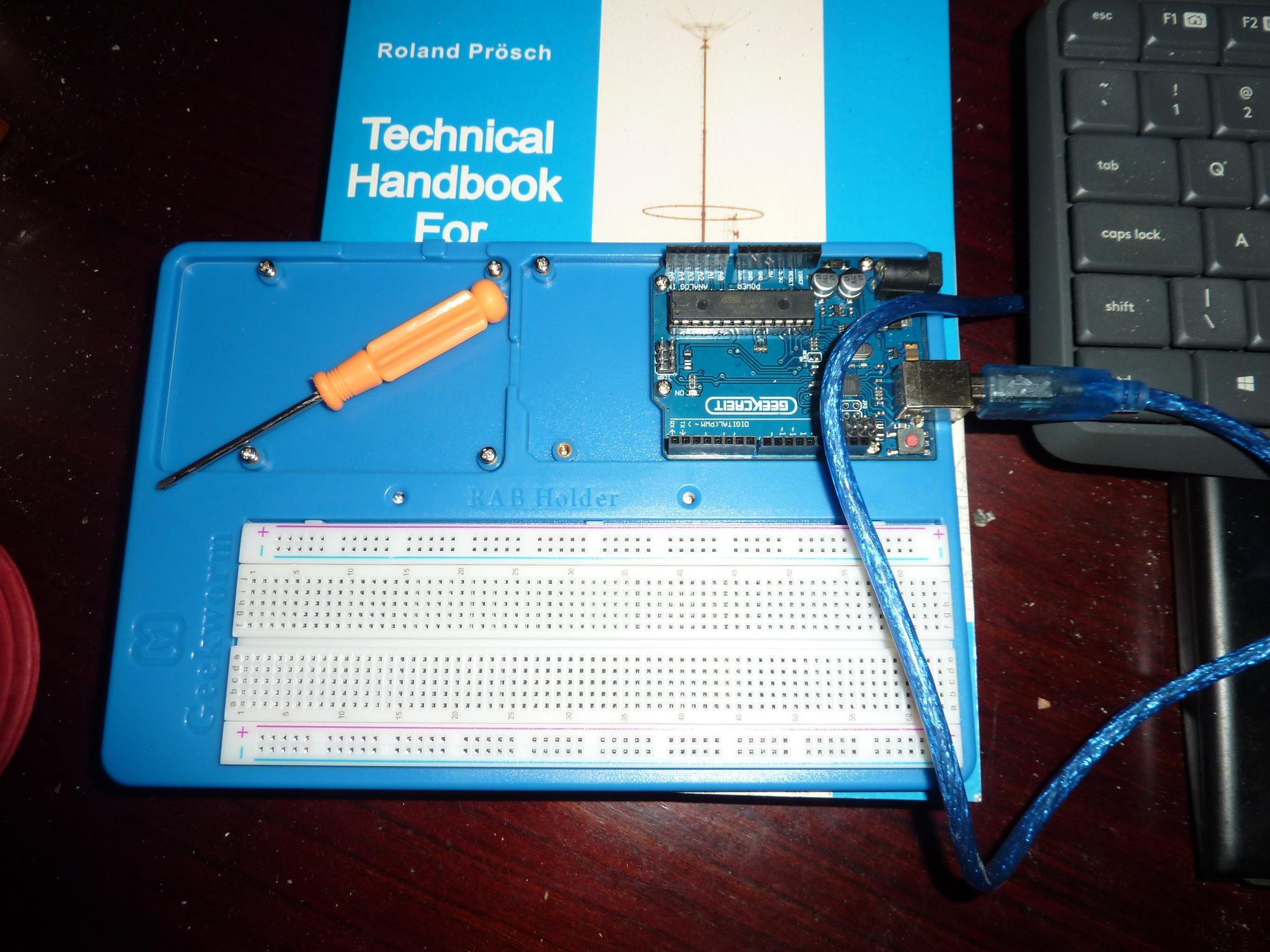

Het is alleen voor de het knutsel c.q. plezier,mijn oude Perseus SDR werkt nog perfect.
Bordje gekocht waar zowel een Arduino als een Raspberry op geschroefd kan worden + een klein broodplankje.

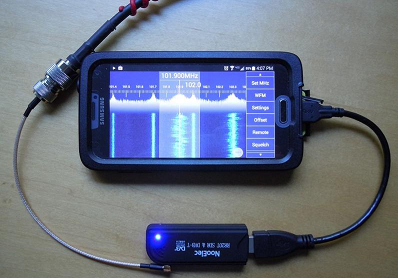

Dan is 't simpeler om een SDR stick aan je smartphone te hangen...[bijlage]
Ik ben bang dat mijn Alcatel smartphone van 6 tientjes dan door zijn hoeven zakt.
Op 10 augustus 2019 15:40:05 schreef Hubie:
[...]Ik ben bang dat mijn Alcatel smartphone van 6 tientjes dan door zijn hoeven zakt.
Vanwaar die aanname??, die alcatel van 6 tientje staat nog steeds niet in verhouding met een Arduino.
flipflop
Nou, SDR vraagt toch wel wat rekenkracht hoor. Een vergelijking met een Arduino is het niet, maar ik denk toch niet dat het lekker loopt op zo'n el-cheapo.
