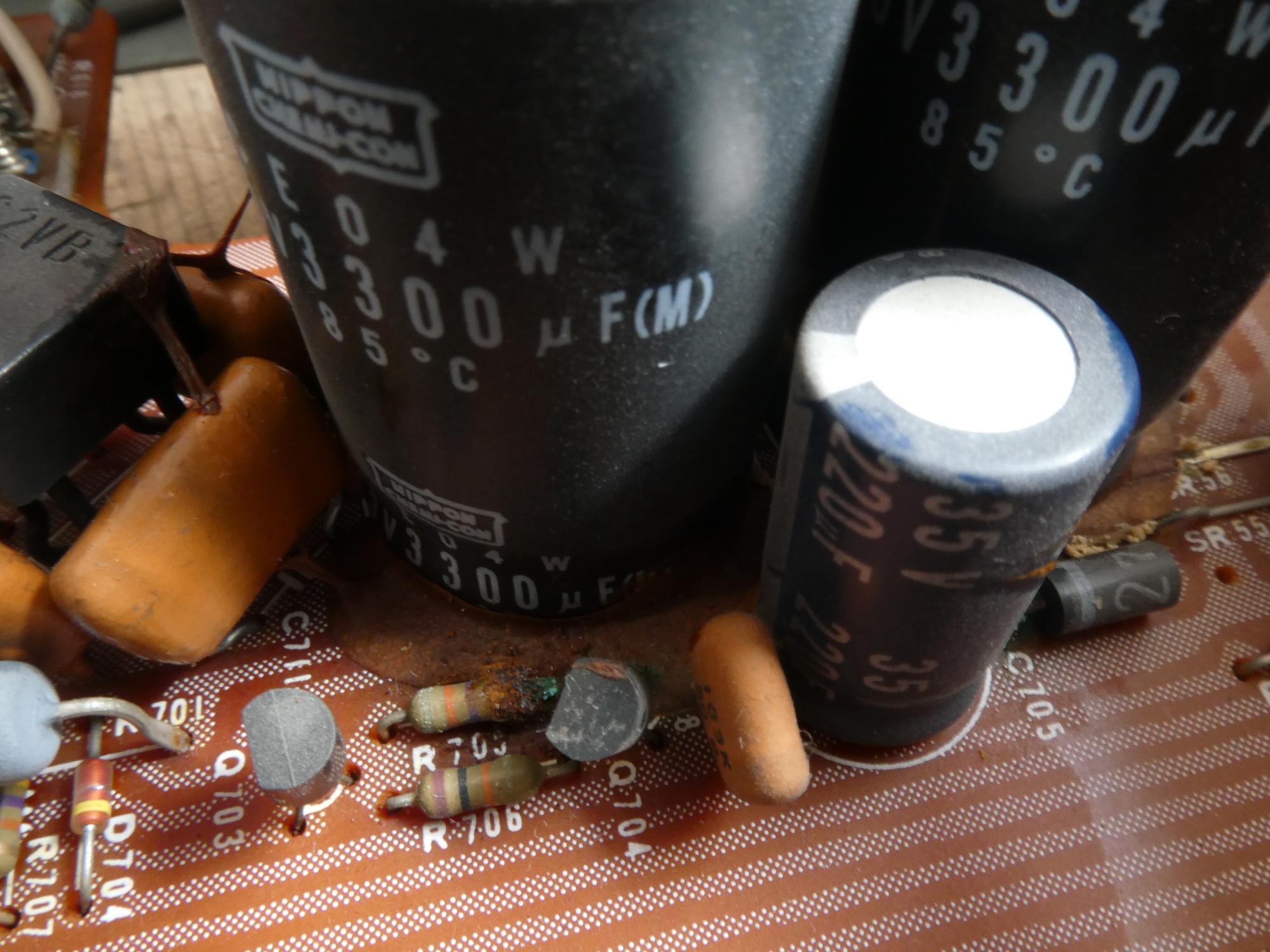

Nee, wilde ik niet gaan doen. Ik wil `m zo veel mogelijk origineel houden. Het apparaat werkt nog wel maar geeft een seconde of 4 een zware toon via de speakers. ook met het volume op 0. Daarna klinkt ie kraakvrij en erg mooi.
De voedings-elco`s hebben gelekt en de componenten in de directe omgeving aangetast. Ik ga dit vervangen en daarna kijken of het werkt.

deze versterker heeft nog geen speaker relais wrs, dat kwam pas in de late 70's. oa geluiden met aanzetten heb je daarom allang niet meer. een versterker zonder dat relais kan ook met uitzetten bijgeluiden geven..
Hij heeft niet zoiets als inschakelvertraging. Het geluid in de eerste 4 seconde is dusdanig dat de kat onder de bank schiet en er een half uur niet onder vandaan komt. Dat was ook in 1979 niet de bedoeling schat ik.

Als de voedingselco's gelekt hebben is het niet zo gek dat hij bromt, en als er op de print elektrolyt ligt koppel je de stroom makkelijk andere systemen in. Omdat je net de lijm (die bedoeld is om te verhinderen dat onderdelen losvibreren) aanzag voor lekkage heb ik de angst dat het misschien ook lijm onder de voedingselco's was. Die zijn vaak ook vastgelijmd om dezelfde reden dat de kleine dat zijn. Over het algemeen zijn grote elco's minder gevoelig voor opdrogen dan kleine, dus bij bromproblemen zou ik eerder zoeken naar kleine condensatoren. Waarschijnlijk zal je er niets aan zien, en moet je op basis van metingen vaststellen dat ze defect of uit spec zijn.
edit: Ok, ons reacties kruisten elkaar. Er zit daar zeker een rommel op de print, want de weerstand is ook aangetast. Ik kan niet zien of het uit de elco komt of elders vandaan, maar hier moet inderdaad het eea gerepareerd/vervangen worden.

Ja ons reacties hebben elkaar gekruisd. Er zit daar wel iets corrosiefs, al heb ik het idee dat er ook lijm zit, maar dat is dan niet van verder belang. Dat zie je niet heel vaak, gewoonlijk raken die grote merkelco's slechts opgedroogd, maar lekkage zie ik helemaal niet zo vaak. Ik neig bijna te geloven dat er van extern wat in gekomen is. (Misschien heeft de kat er over gepist...

Dat bruine onder de elco`s is toch lekkage? De onderkant van de printplaat is brandschoon.
Niet altijd. Heel vaak worden elco's met een klodder bisonkit achtige lijm vastgezet, om bestand te zijn tegen trillingen tijdens vervoer etc.

Dat bruine is de beruchte bisonkitachtige lijm die gaat geleiden en waarvan o.a. weerstanden op den duur onderbroken kunnen raken. Je zult zelf even moeten kijken of de elco's echt gelekt hebben of dat het alleen maar die lijm is. Mogelijk moet je onderdelen verwijderen om erbij te kunnen. Je kunt dan meteen onderdelen in de buurt doormeten. De weerstand met het groene pootje is of stuk of aangetast en de eerste kandidaat voor vervanging.
Versleten elco's is bij Sony's van deze leeftijd zeker niet uitgesloten, maar of ze fysiek gelekt hebben is nog de vraag.
Het geleiden van lijm of het onderbroken raken van weerstanden kan ook al een dergelijk effect hebben. 4 seconden tijdens inschakelen is geen plopje meer inderdaad maar oscilleren.

En als de kat er last van heeft zit er waarschijnlijk een ultrasone boventoon op de zware brom. Overigens zie ik op de foto wel een paar onderdelen die al aangetast zijn en vervanging vereisen. Die weerstand is waarschijnlijk ook geen 47kΩ meer. Ik wist niet van die bisonkit-achtige lijm.
is idd bisonkit spul, vreet de onderdelen aan, zeker als t vochtig is geweest. de elco's komen anders los met slepen, zitten maar 2 pootjes onder die tamelijk grote dingen.
idd lijm verwijderen en elco's lossolderen om er goed bij te kunnen. wrs weerstand en tor vervangen, die zijn al aangetast..

Of de lijm werkelijk is gaan geleiden kun je kun je eenvoudig meten met een Ohm-meter, prik de meetpennen in de lijm, als de lijm is gaan geleiden meet je zomaar 100kΩ tot een paar Meg Ohm.
Wanneer ik mijn metertje op 20M-ohm heb staan meet ik 8,0 tot 11.5
De aangetaste weerstand kan ik niet meten, geeft nergens een uitslag. De andere weerstand geeft bij bereik 20K-Ohm een uitslag van ong. 9.7 Deze zou volgens schema 5.7K moeten zijn.

In jou geval zijn de volgende stappen het schoonmaken van die geoxideerde plek op de print en het vervangen van die weerstand door een nieuwe van de dezelfde waarde. Kijk ook even naar die halfgeleider(transistor?) die ernaast zit. Heeft die al zijn pootjes nog of is er een afgerot?
Dan, als je dit allemaal gedaan hebt kun je met een scoop en knappe multimeter alle gelijkspanningen nameten. Meet dan de Dc component en de eventueel aanwezige rimpel. Aan de hand van de meetresultaten kun je dan besluiten om onderdelen te gaan vervangen.

De lijm is duidelijk wel geleidend geworden, zij het relatief beperkt (8-11,5MΩ is niet heel veel). De weerstand is wel laag genoeg om een serieuze brom in je signaalweg te kunnen introduceren, dus ik zou de lijm als eerste verdenken voor eventuele brom en oscillatie.
De condensatoren lijken niet heel veel te hebben, maar een paar componenten er omheen lijken wel aangetast en kandidaat voor vervanging. De weerstanden zijn er blijkbaar wel slecht aan toe, want als hij meer dan 20MΩ is, dan is hij in essentie open (waarden van die grootte zijn erg ongebruikelijk).
Ik wil ook niet volledig uitsluiten dat de geleidende lijm spanningsafhankelijke eigenschappen vertoont, zeker in combinatie met oxidelaagjes tussen lijm en onderdeel.
