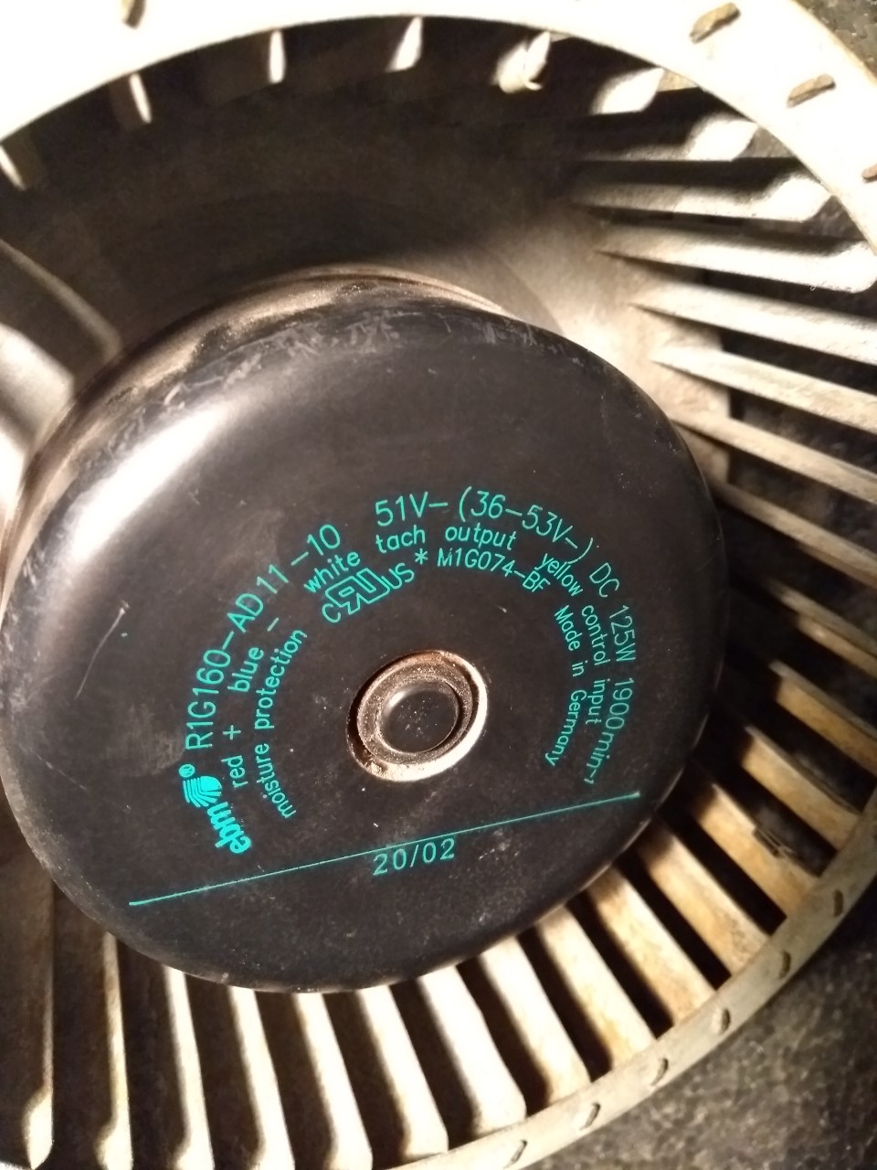

Beste Henk09 en Testman. Ontzettend bedankt voor jullie bijdrage inclusief fotos. Echter.....
Kan iemand uitleggen hoe de zwarte kap van de motor afgehaald kan worden?
Het lijkt erop dat deze met behulp van een aluminium pers ringetje vastgezet is. Heb ik het juist of zit er ergens schroefdraad onder?
Ik hoop dat er toch nog iemand mij op weg kan helpen zodat ik wat lagertjes kan proberen te vervangen.
Ontzettend bedankt.
je maakt de fan aan de andere zijde los doorgaans, de as zit aan deze zijde vastgeklonken..
Op 9 december 2017 12:30:44 schreef testman:

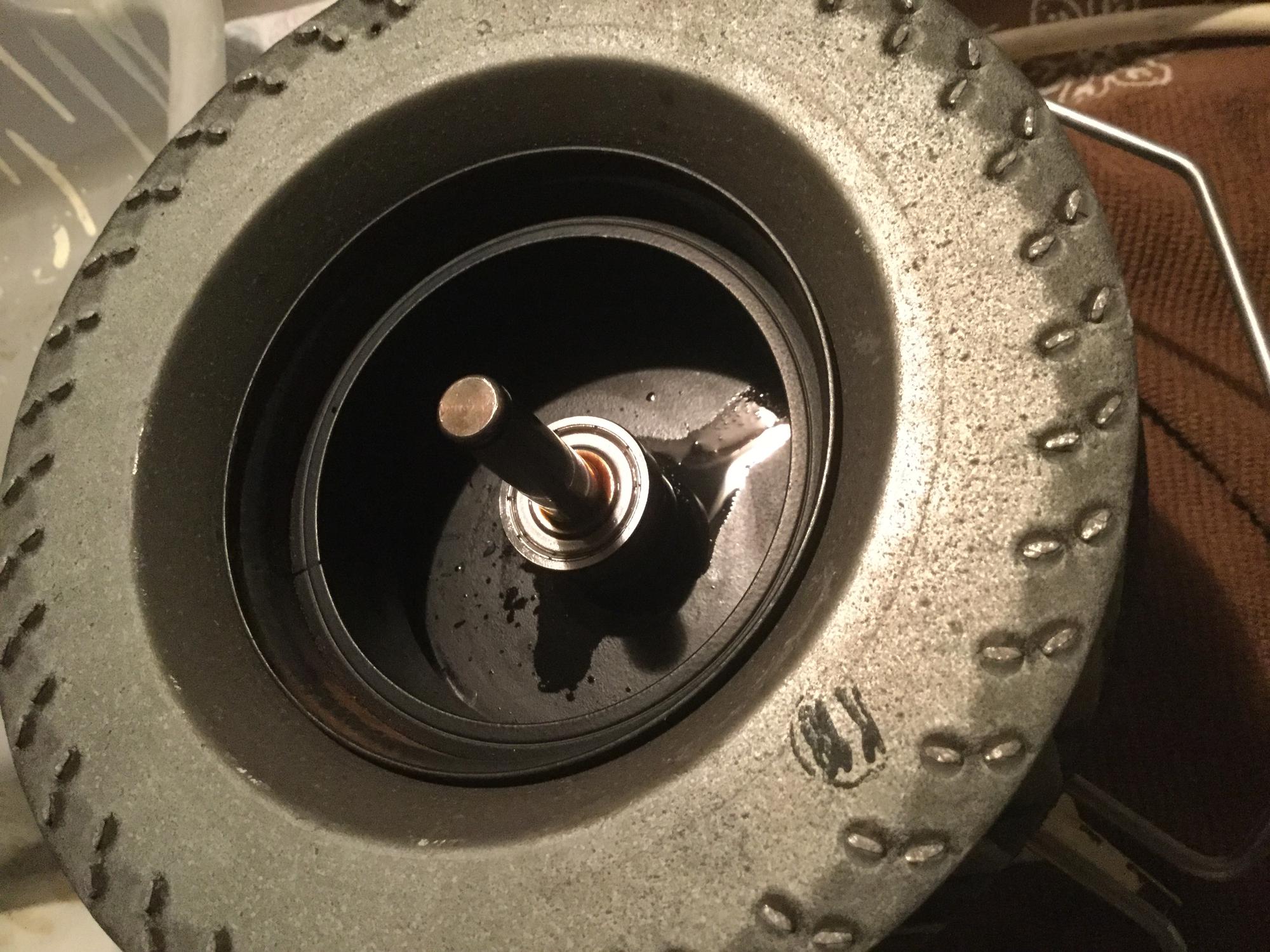

die veerringen spannen de as tussen de lagers in. de smalle kanten tegen elkaar, brede kant tegen lager en voorkant fanschoep.
als er 1 lager vastzit, dan heb je idd kans dat die heet is geworden en vastgebakken. vaak ook blauw aangelopen dan. normaal beetje recht uit het gat tikken met een schroevendraaier en tang, is niet veel kracht voor nodig.

Ik zou niet weten niet weten hoe je het onderste lager (zie foto) eruit kan tikken. De zwarte kap er volgens mij niet af.
