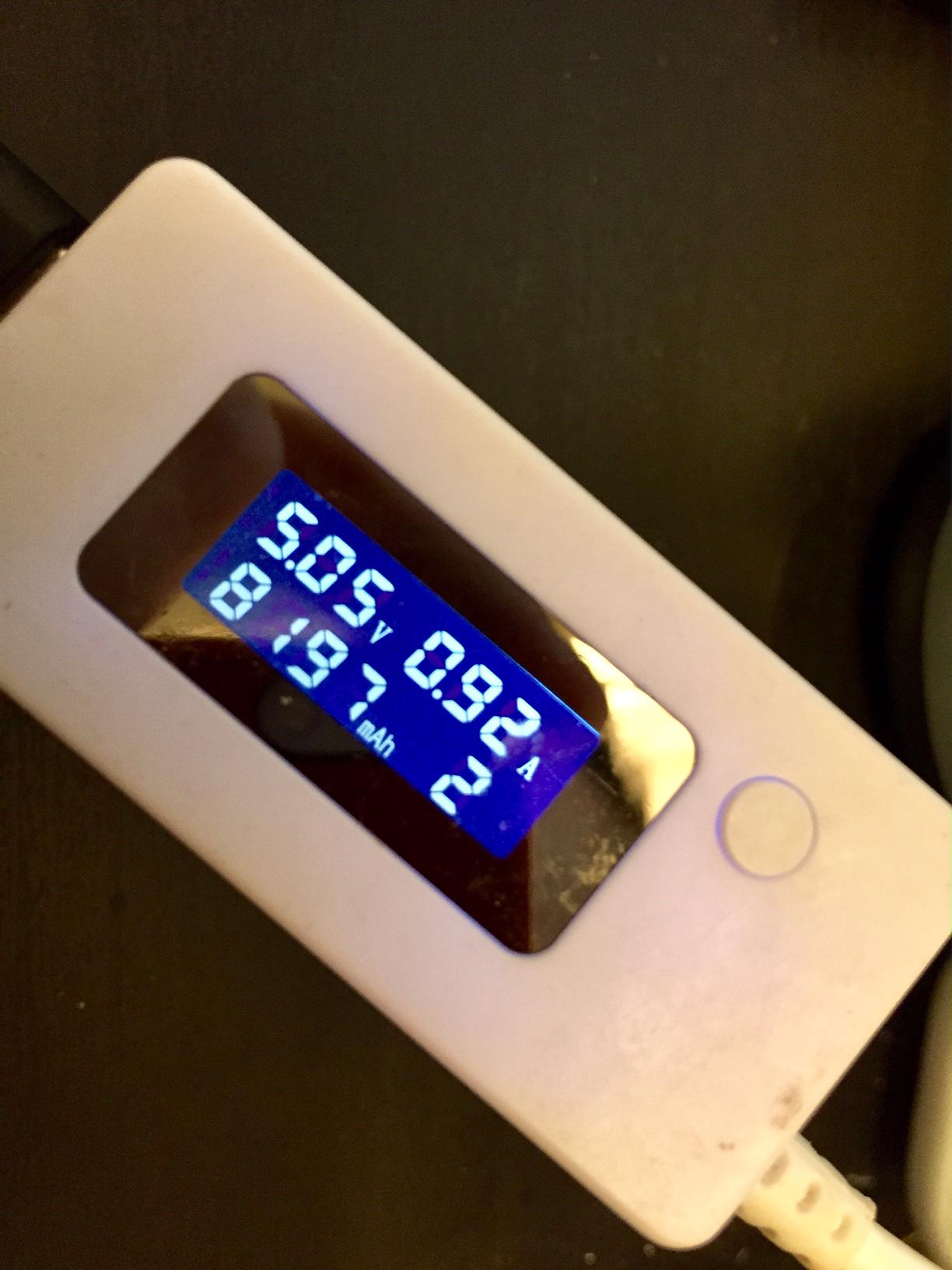

De laadstroom is veel te groot voor een 450mAh lipootje, dus lang gaat die niet mee gaan.

om de laadstroom te beperken kun je een weerstand met diode parallel er over in serie zetten met de lipo.
met de weerstand beperk je de laadstroom en de diode zorgt er voor dat die weerstand geen invloed heeft op de verbruiksstroom.
wel even opletten dat je een diode neemt met een lage spanningsval anders loopt de cmu niet meer. (uitgaande van een 3v3 variant)
RTFM, dan pas vragen...
Dat is inderdaad vrij creatief. Toch lijkt het me wat link. Er hangt een buck(of lineaire drop)/boost IP5303 PMIC aan vast.
Nou ja, waarschijnlijk kan het geen kwaad. Het is feitelijk hetzelfde als een batterij met hoge interne weerstand.
Alhoewel... ik heb even de datasheet door Google Translate gejaagd. Ik ben nog niet overtuigd dat het straffeloos kan :)
