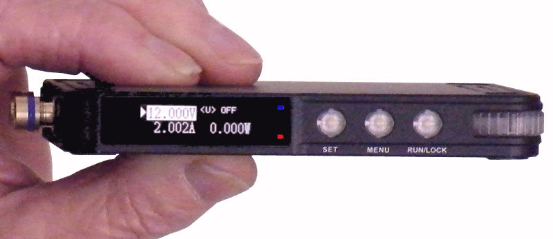

MDP-P905 voeding van Miniware
Vorige week een fraai staaltje Chinese technologie op de kop getikt: de MDP-P905. Een subminiatuur voeding (107 mm x 66 mm x 13,6 mm) die tot 30 Vdc levert bij een maximale stroom van 5 A of een maximaal vermogen van 90 W. U moet het ding voeden met een gelijkspanning tussen 3,6 V en 30,0 V. Regelt dus zowel up als down!

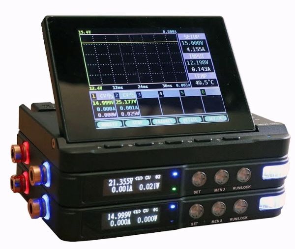

Een unieke eigenschap van deze voeding is dat een of meerdere apparaten op afstand kunnen worden bediend met een MDP-M01 'smart digital monitor'. Dat kan bedraad, waarbij u de diverse voedingen en de MDP-M01 op elkaar stapelt. Het kan echter ook draadloos via een 2,478 GHz link.

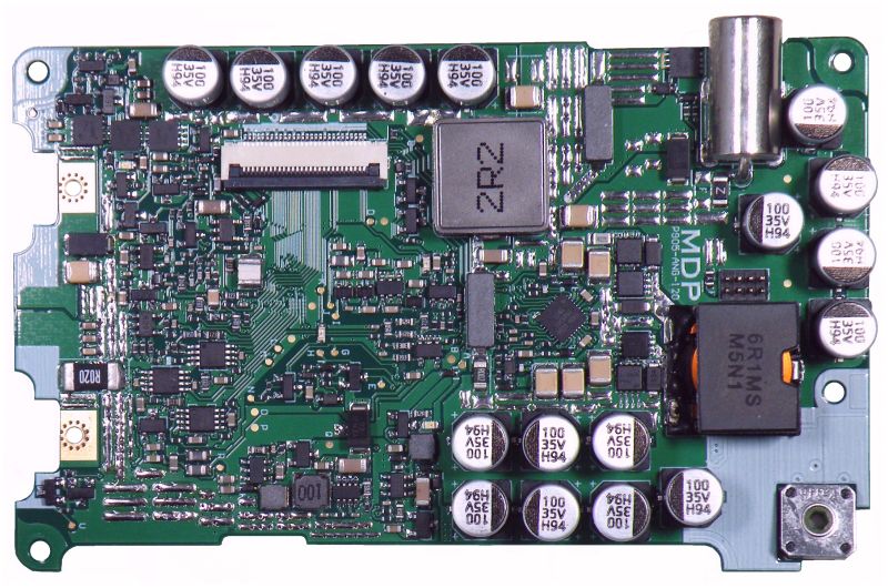

De elektronica is ondergebracht op drie propvolle printen. Twee daarvan passen precies in de behuizing en zijn op elkaar gemonteerd, onderdelenzijde naar onderdelenzijde. De derde kleine print biedt onderdak aan het display en de drie drukknopjes. Er wordt gebruik gemaakt van een HM4301 PWM-chip van het Chinese HmSemi. Deze stuurt vier NMOS-FET's van het type AON7240 van het Amerikaanse Alpha & Omega Semiconductor. Deze hebben een zeer lage RDS(ON) van slechts 5,1 mΩ. Koelplaten zijn dus niet noodzakelijk!
Onder de voedingsprint zit een tweede print in de behuizing, deze bevat een microprocessor van het type LQFP100. Beide printen worden met elkaar verbonden met een platte kabel die op beide printen in een connector past. Midden op de print zit een 2,4 GHz HF-module NRF24L01 die de HF-communicatie met de MDP-M01 regelt.
In een test heb ik, bij een voeding uit 12 Vdc, de uitgangsparameters ingesteld op 24,000 V en 2,000 A. De voeding moet nu dus zijn buck-boost capaciteiten gaan gebruiken om de ingangsspanning te verdubbelen. De resultaten verbluffend, zie de samenvatting in de onderstaande tabel. De uitgangsspanning varieert over het volledige stroombereik van 2 A slechts met 2 mV. Bij deze test loopt de interne temperatuur na één uur op tot 41,0 °C.

Dat is interessant.
Waar heb je dat weg en tegen welke kosten?
Bijvoorbeeld bij Banggood:
https://www.banggood.com/nl/MDP-P905-Mini-Digital-Power-Supply-Program…
Jinny
Jochem
Bij bovenstaande link is daar geen optie voor, alleen CN warehouse.
Dus met BTW en overige invoerkosten* ga je snel richting €200 (tenzij je er tussendoor glipt).
Wel een mooi slank apparaatje!
*edit: tot €150 wel BTW maar geen invoerrechten, maar wel de vervoerder die er z'n verwerkings-/adminstratiekosten aan kan toevoegen.
[Bericht gewijzigd door Jochem op (25%)]
Jinny
https://www.aliexpress.com/i/33056122346.html
Als je hem daar bestelt kost ie na korting €110,39 en komt ie op 19-11-2019 aan, dat is vrij snel voor standard shipping. Wellicht komt uit een EU depot?

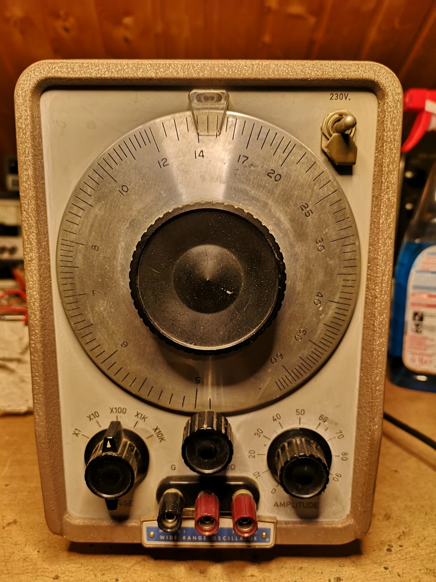

Hi Wellenkino,
Very nice! A real Classic....
Jim Williams wrote: "No Lab is complete without an HP series 200 Oscillator"
He also wrote a very nice story about it: "Max Wien, Mr. Hewlett and a Rainy Sunday Afternoon"
Regards, Gertjan.

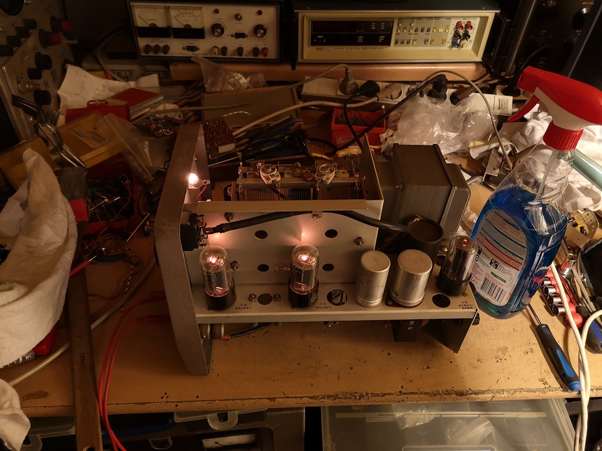

Heel mooi werk en ik hoop dat die de fabrieks specs nog steeds haalt! Na enige tijd opwarming natuurlijk. Het legendarisch ontwerp is in latere tijden vele malen nagemaakt, waaronder door mij, maar dan met een tweevoudige afstemcondensator en oa. een FET.
Het werk van Harold S. Black die ook wordt genoemd in het artikel hierboven, en was voor Peter J. Walker de reden was om de fameuze Quad 405 te gaan ontwikkelen.

thank you.
a 204b is on the way to become the next restoration here.
They are true sinus generators, so the signal is clean.
I have done a "EMG" what makes the sine from its triangle, it have no chance to be compared with a wien robinson.
