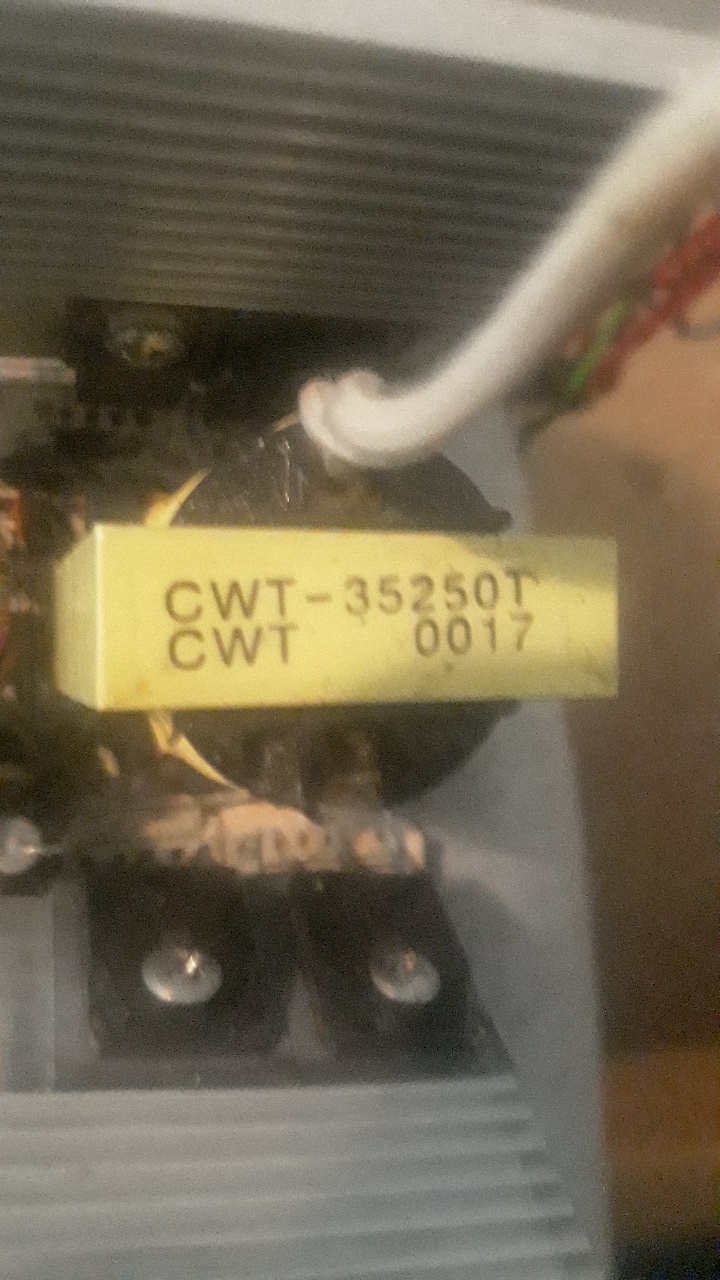

Ik heb een oude pc voeding uit elkaar gehaald.
Ik zag er een aantal intresante transformators in zitten maar uit de codes die er op stonden kon ik geen info er uithalen.wie kan me uit de brand helpen ik zou een paar fotos toevoegen.
Gr nathan
Als je hoopt dat er een 230V -> 12V (o.i.d.) trafo inzit, dan kom je bedrogen uit. Die zitten er niet in.
Een PC voeding richt gewoon de 230VAC gelijk, vlakt het af (=~ 325V), en dat gaat dan met 50-150kHz door een trafo heen om de laagspanning te maken. Dus WEL hogere frequenties, maar niet geschikt voor 50Hz.
Die nummers zijn vaak fabrieksnummers en zal je dan ook niet terug kunnen vinden. Hou er rekening mee dat dit trafo's zijn voor meerdere honderden kilohertsen dus niet geschikt voor de normale netfrequentie.
Dat zijn fabrieksnummers en informatie is buiten de fabriek niet bekend. Het zijn ook geen gewone transformatoren. Als je ze sloopt en en de wikkelverhouding gaat bekijken zul je zien dat die voor geen meter kloppen met de spannings- en stroom -verhoudingen tussen de primaire en secundaire zijde. Tevens zijn ze ongeschikt voor de netfrequentie van 50Hz.
Je kunt er alleen weer een schakelende voeding mee maken die ongeveer hetzelfde doet als degene die je net gesloopt hebt. Ook een van laag naar hoge spannings voedingen ermee bouwen gaat niet. Daarvoor is de inductie van de nu secundaire spoel meestal te klein.
Kortom je hebt er eigenlijk niets aan. Tenzij je de trafo's sloopt, eigenschappen van de kern gaat opmeten en met die kennis nieuwe spoelen uitrekent en zelf opnieuw gaat wikkelen.

Bedankt voor de info zet er zelf aan te denken om een soort van plasma plasma aan steker mee te maken dus inderdaad ff opmeten

nee dat had ik niet gehoopt maar dacht miss te gebruiken voor leuk project maar helaas niet gelijk te gebruiken
Voor een plasma-aansteker zijn ze totaal ongeschikt.
Trafo's zijn meestal custom gemaakt. Enige bruikbare spoelen zijn meestal ontstoorspoelen en common-mode filters...

Daar hoor ik een uitdaging in... (Ik heb er ook nog een paar liggen, waaronder ook een paar mèt specificaties)
De isolatie pri-sec zou iets van 5kV* wel moeten kunnen hebben. Meer wordt spannend.
Als je de bedoeld-als-secundaire wikkeling met 250 kHz (oid) voedt, en de bedoeld-als-primaire open laat en voorziet van een sparkgap van 1 of 2 mm, denk ik dat je best vonkjes moet kunnen maken, als je een bedoeld-als-naar-3v3 trafo voorziet van 12V of 24V op 250 kHz.
Wel als flyback, dus de kant die je schakelt moet ook op kunnen slingeren tot (flink) boven die 12V. (Neem een fet die een paar 100V aan kan en plaats geen blusdiode. Misschien een wel een gepaste zener over je FET, die dus nèt iets eerder gaat zeneren dan je fet doorslaat.) Misschien zelfs in resonantie zien te krijgen door primair nog een foliectje parallel over de wikkelingen te zetten en op de resonantiefrequentie aan te sturen.
Maar, ik heb het nog niet praktisch geprobeerd, moet ik toegeven.
*)EDIT: dat is whishfull thinking! maar als ik kijk naar waar lygte-info.dk mee test, zou 1kV of 2.5kV bij een goede voeding / goede trafo zonder meer moeten lukken, in elk geval kortstondig.

@Lucky Luke: het moet dan wel een transformator van een flyback converter zijn om mee te beginnen, zonder airgap in de kern, zoals bij een forward converter, is hij echt ongeschikt als storage coil.
Je loopt ook het risico dat de primaire isolatie doorslaat van één uiteinde naar een andere winding, vooral op de plaats waar die uiteinden naar buiten komen, en vaak tegen de andere windingen liggen.
De wikkelverhouding is vaak maar ongeveer 1:8, dus de uitgangsspanning kon wel eens tegenvallen.
