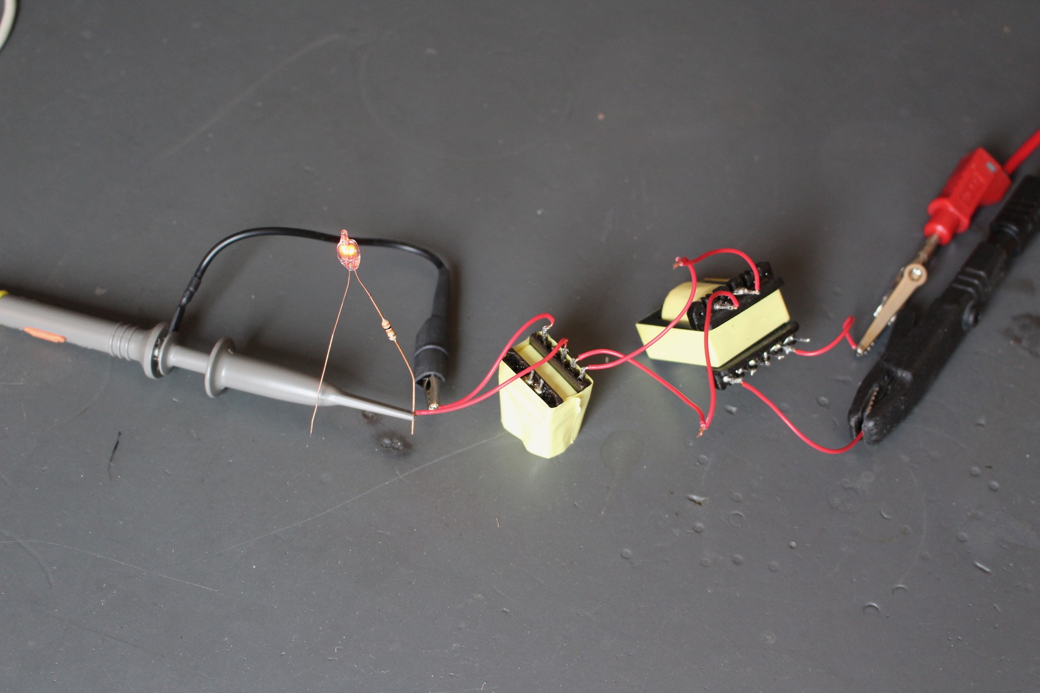

Je hebt gelijk. Ik kom niet verder dan ongeveer 1 kVpp, en daar krijg je geen aansteker mee voor elkaar.
(Zowel ik als mijn 'scope worden trouwens wat ongemakkelijk van dat soort spanningen, dus wellicht is er nog wat meer uit te persen, maar niet veel).
Wat wèl lukt, is er een neonlampje op laten branden:
Dit is rechtstreeks vanuit mijn functiegenerator gevoed, de primaire van de trafo wordt dus "geclamped" en kan niet opslingeren. Ik heb ook nog met een fetje geëxperimenteerd, dan slingert de primaire wel op, maar minder dan ik verwachte. Ongeveer het dubbele of net iets meer van de spanning die ik aanbiedt. Met de trafo gevoed uit de functiegenerator kom ik tot iets van 700 Vpp aan de secundairste kant van beide trafotjes. (seccundaire van de 2e trafo vanaf de bron) De functiegenerator geeft dan ongeveer 20 Vpp. (10 vpp in 50 Ohm wat die trafotjes echt niet zijn). Met een fetje zodat de boel kan opslingeren tot meer dan 20 Vpp primair, kom ik wel tot boven de 1 kV op de secundairste (Maar dan kan ik het weer niet meer meten).
Voor wie nog niet goed naar de foto gekeken heeft, kijk even hoe het neonlampje aangesloten zit.
1 poot hangt los.
Afhankelijk van of de 'scope wel of niet is aangesloten (capaciteit?) werkt dit rond de 150 kHz tot 300 kHz.

Daar heb je dus gewoon gelijk in. Ik heb wat zitten spelen met een functiegenerator, en met 2 trafotjes achter elkaar wordt de belasting te groot (De spanning tussen de 2 trafotjes stort in. Met de secundaire van het eerste trafotje onbelast staat daar meer spanning dan wanneer belast met het 2e trafotje) - totdat ik de frequentie verhoog (dan krijg ik de spanning tussen de 2 trafotjes weer op peil). Impedantie van de spoelen is dan gewoon hoger. (Secundaire van de eerste trafo voedt de primaire van de 2e. Impedanties matchen natuurlijk voor geen meter, daar heb ik ook geen enkele moeite voor gedaan. Gewoon 2 onbekende trafotjes uit de rommelbak.)
@Brains: Nu, een voeding voor een nixieklok ofzo ermee maken moet lukken, maar meer dan een paar honderd volt zal ' m niet worden. Dat is, ervan uitgaande dat je ze achterstevoren gebruikt, een normale (+/-) 12V/5V/3.3V voeding ermee maken kan natuurlijk ook, maar dat was het oorspronkelijk al...

Ik vind het geweldig dat je de uitdaging aangegaan bent. Nu weten we/jij precies hoe het in elkaar zit.
Jammer genoeg heb ik min of meer gelijk. Het was voor TS beter geweest als jij gelijk had.
@benleentje,
Je kunt deze transformator prima omgekeerd gebruiken met dezelfde of vrijwel dezelfde efficiëntie en vermogen, alleen de uitgangsspanning is een flink stuk lager. Wel zijn de halfgeleiderverliezen flink hoger, want de halfgeleiders werken bij een flink lagere spanning en hogere stroom. Het totale rendement bij verkeerdom gebruik is dus lager.
Ook is het verrassend dat een neonlampje licht geeft met één aangesloten pootje.
