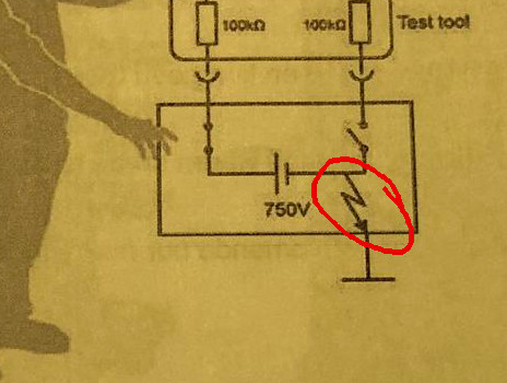

Voltage berekenen kortsluiting.

Je hebt een batterij met 2 schakelaars, 1 aan de positieve kant en 1 aan de min kant.
Deze aan de positieve kant is gesloten
Er ontstaat een (kort)sluiting tussen de minpool en de massa.
Dan wordt er contact met de rechterhand en de massa gemaakt terwijl hij de +pool vast heeft met daartussen een 100k weerstand.
De rest werd al opgelost (7,4V).

Het is een vraag uit de motortechniek.
Het is geen kortsluiting, maar een massasluiting. Een electroboer zou zeggen een aardsluiting.

In dit vraagstuk wordt de verbinding door het menselijk lichaam ook niet als de kortsluiting gezien. De kortsluiting is hier een harde verbinding tussen de minpool en het chassis.

vervolgvragen voor de TS om wat van te leren.
* Wat gebeurt er met de persoon in deze situatie.
a) voelt niets
b) voelt wat.
c) ziekenhuis
d) dood.
* En wat nu als ie de andere kant van het test tool vast pakt (in het plaatje aan zijn kant van de accu-module). (lijstje antwoorden is hetzelfde).
In de praktijk is de weerstand van een persoon eerder 100kOhm. Doe nu de laatste vraag nog een keer.

Dan moet je de vraag beter lezen. Het apparaat, getekend als een geisoleerde batterij van 750V heeft een behuizing die geleidend is, maar normaliter niet verbonden met de polen van de batterij. De min van de batterij maakt vandaag kortsluiting met die behuizing. Normaliter is de behuizing spanningsloos, maar helaas vandaag niet.

Wat ik bepaald vervelend vind aan deze vraag is de opzet,
Inderdaad is de weerstand van het lichaam eerder enkele honderden kOhm.
Aan de TS Jeffrey, reken nu nog eens uit met 100 kOhm testtool en 275 kOhm lichaam?
De spanning over het lichaam dan?
En bedenk je dan nog eens of je dat wilt voelen.
750V DC is geen kattedrek.
Dat is potentieel dodelijk.
Als is het misschien niet rechtstreeks, dan toch door de schrikreactie waardoor je jezelf al dan niet ernstig kan verwonden...

Bedankt allen! Het antwoord is nu duidelijk, toch begrijp ik nog niet helemaal waarom die weerstand van 1000 0hm nu 2 keer gebruikt word in de berekening? 1x opgeteld en 1x los. De stroom loopt toch maar 1x er doorheen?

Op 26 februari 2020 13:25:54 schreef Jeck:
edit:
Om de stroom te kennen moet je beide weerstanden optellen want ze staan in serie.
I = U : (R1+R2) of 750/101000 = 0.00742 A
Met diezelfde wet van ohm kun je nu de spanning berekenen over beide weerstanden.
Over de 1000 ohm weerstand (linker en rechterhand) staat dan U = R x I = 0.00742 x 1000 = 7,42V of 7.4V in uw meerkeuzevraag
Over die 100K weerstand staat dan u = R x I = 100000 x 0.00742 = 742V
Als je die dan samen optelt zou je terug 750V moeten hebben maar door de de cijfers achter de komma te beperken krijg je minder spanning (749.42V).
De stroom door de weerstanden samen is de totale spanning, gedeeld door die weerstanden samen (dus door 100000 + 1000 ohm = 101000 ohm).
De spanning over één weerstand (die van 1000 ohm; daar is-ie weer) is de stroom maal die éne weerstand.
(En de spanning over de andere weerstand is dezelfde stroom maal die andere weerstand. En die twee spanningen bij elkaar opgeteld moet weer de totale spanning opleveren.)
JE gebruikt de 1000 ohm de eerste keer om de totale weerstand uit te rekenen en de 2de keer om enkel uit te reken welk deel van de spanning over deze weerstand staat.
De stroom loopt inderdaad maar 1 keer. Als er door een circuit een stroom loopt dan verdeelt de spanning evenredig over de weerstanden in het circuit.
Als je een spanning hebt van 3V en 3 weerstanden van 100ohm
code:
3V   --R---R----R->    0V
      1V  1V   1V
Omdat de weerstanden in mijn voorbeeld gelijk zijn staat er over elke weerstand precies dezelfde spanning van 1V
Ons het gehele stroom circuit uit de vraag bestaat uit de elektrische installatie en het menselijk lichaam. In dit geval heeft de elektrische installatie een weerstand van 100k ohm en het menselijk lichaam 1000 ohm. Over de installatie komt de grootste spanning te staan omdat die weerstand het groots is.
code:
750V  --100.000-------1000--->  0V
        742.6V        7.4V
