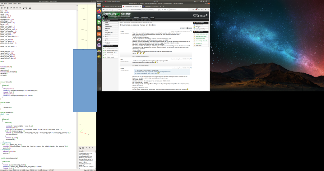

weer eens een keer een ontwerptip voor programmeurs die net als ik de code onder elkaar zetten ipv horizontaal....
probleem wat je hebt: ik heb dus niets aan breedbeeld schermen en vindt ze eigenlijk gewoon ronduit irritant.
ik kreeg ooit een gratis 26" TV en heb die aan mijn werk PC gehangen.
helaas ging deze philips snel weer defect (had hem gemaakt, gratis afhalen voor liefhebben: Hij staat klaar voor volgende ronde naar stort 26PFL5403D/10 https://www.circuitsonline.net/forum/view/132788#highlight=philips)
maar had deze dus VERTIKAAL opgehangen.....
Nu een Samsung 26"(30 euro in het dorp via MP)
zo dus:
het zwarte vlak zit dus niets:
het blauwe vlak verbergt een experimenteel ontwerp in hier openScad, dus is er in werklijkheid niet:
En ja ik werk op 2x 17" op deze PC ivm beperkt ruimte, maar zit er ook bovenop.
Je kunt de rechter schermen ook opschalen natuurlijk.
Het is puur een idee om dus veel regels code op 1 scherm te hebben.
en deze TV kostte slechts 30 euro...
Ideaal om goedkoop veel regels in beeld te hebben...
Werkelijke setup
