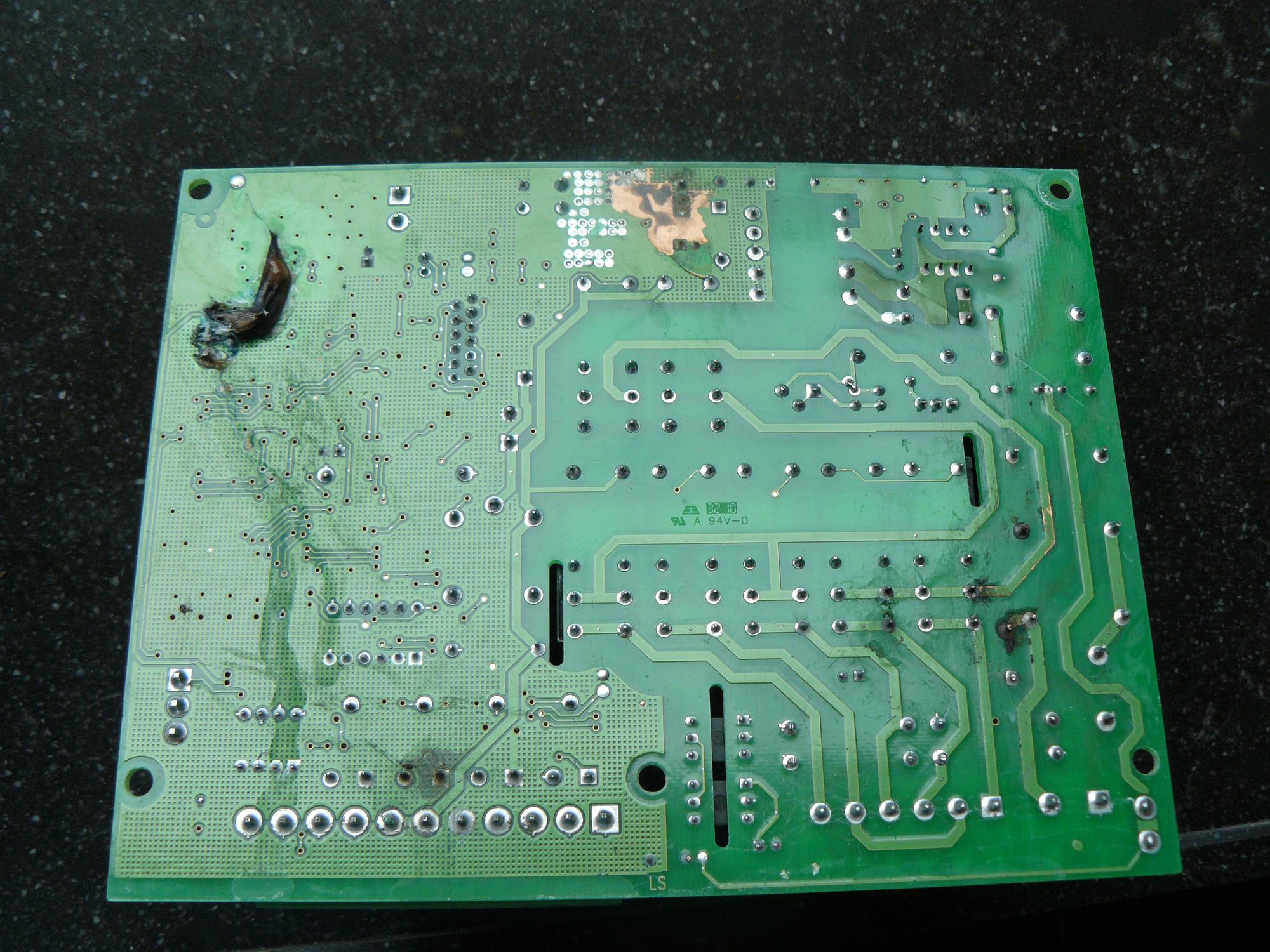

Inderdaad een vervelende gewoonte van slakken. Dit is de elektronica van ons hek. De vorige eigenaar heeft de kunststof kast met de besturingselektronica in de paal naast het hek laten metselen zonder gebruik te maken van wartels.
Op de foto is te zien dat dit de tweede keer was. De eerste keer dat het hek een eigen leven ging leiden zaten er een gefrituurde slak en diverse spinnetjes op de print. Waar de slak zat is de groene laag volledig opgelost.
Omdat er geen mogelijkheid is om alsnog wartels te installeren heb ik de aansluitingen met pur dichtgemaakt en slakkengif in de kast gestrooid maar dit bleek slakken niet tegen te houden :-(
Ik heb al een jaar nieuwe elektronica liggen maar ik heb geen idee hoe ik dat ongediertebestendig kan inbouwen.
Ergens komt de slak binnen. Daar monteer je twee geleidende ringen vlak bij elkaar die de slak passeren moet om bij de printplaat te komen. Tussen deze twee ringen zet je een lage gelijkspanning. Geen slak die deze hindernis nemen kan. Tegen spinnetjes moet je twee gaatjes in de behuizing boren. Het gaat dan tochten in de behuizing. Daar houden spinnetjes niet van.
Geen ervaring hiermee, maar dat vertelde een CO'er (testman?) in een topic.

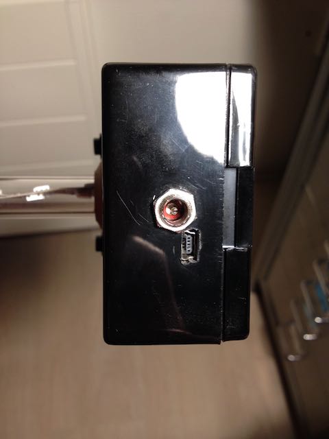

Tip:
Houd altijd de USB aansluiting van je arduino-project van buitenaf toegankelijk*:
Domme fout:
Die USB aansluiting vervolgens als (enige) bevestiging van de print gebruiken. (Eigenlijk drukt er aan de achterkant nog iets tegenaan.)
Dan scheurt ' ie dus los van de print. Volgende revisie (if any, en anders volgende project) wordt iets waarbij ik de PCB netjes met een paar bevestigingsgaten op de bodem van het kastje zet. (Inmiddels alweer vastgezet en zo spectaculair ziet het er niet uit, maar hij gaat vast nog wel een keer los als jullie per se foto's willen).
*Bij MegaRGBklok is die dus niet toegankelijk van buitenaf en daar zit dan ook een vervelende bug in.
Kom er nu ook achter dat ik er hier ook al wat over gezegd had, maar heb gisteren die USB aansluiting weer vastgezet en dacht "da' s een mooie voor het ontwerptips-en-domme-fouten-topic".

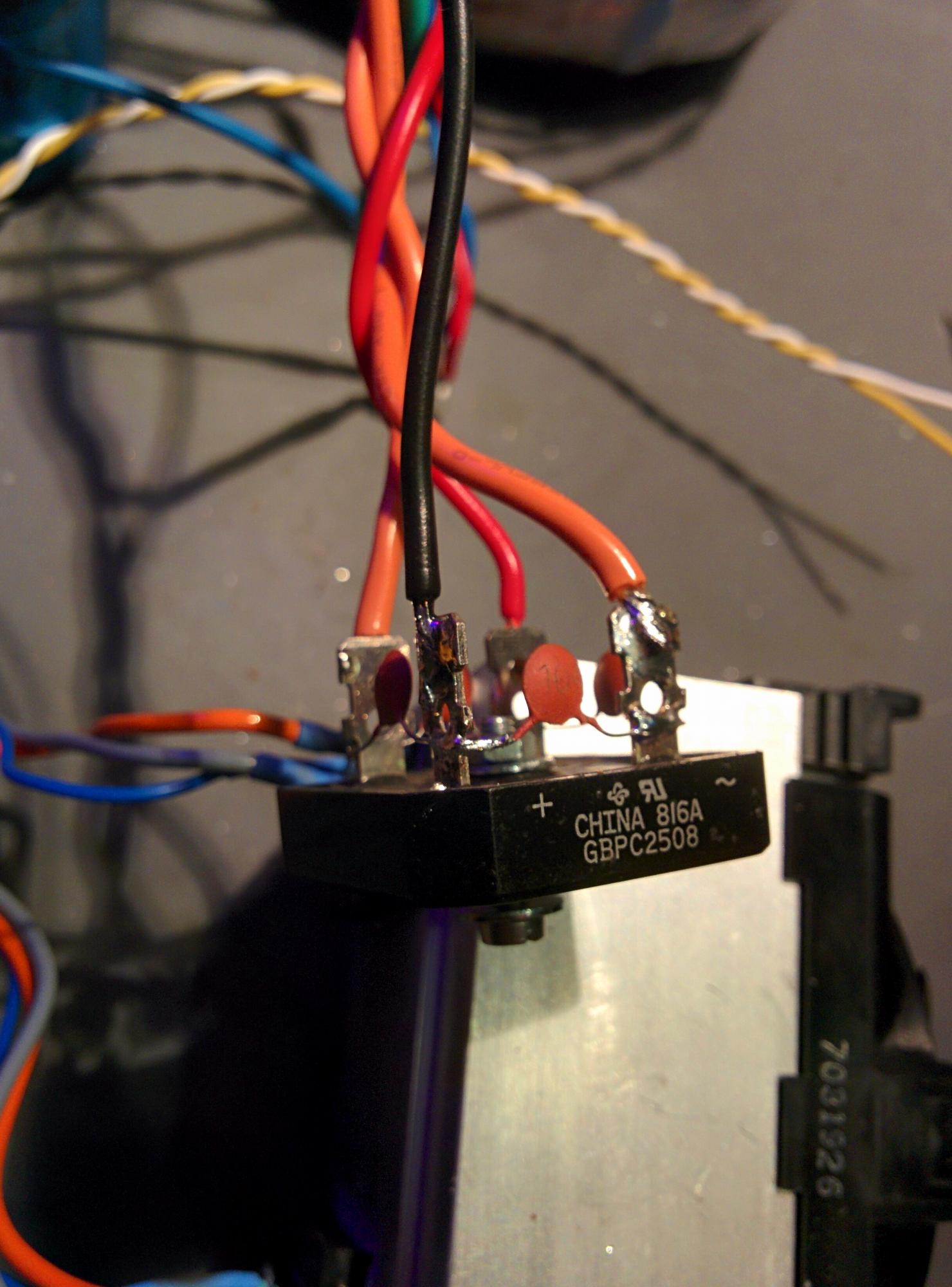

Ik ben aan mijn stilgevallen projectjes begonnen, maar gisterenavond heb ik een klein foutje gemaakt:
zwarte draad aan de plus gesoldeerd van de brug gelijkrichter, en rode aan de min
nadien ook verkeerd (of toch met de juiste kleur) op de print aangesloten.
Het resultaat was een grote vonk toen ik het aanzette en een stuk printbaan weg.
Na correctie van de kleuren en reparatie van de printbaan werkte het nog niet:
De diode over de uitgang gaf ook een kortsluiting.
Een nieuwe 1N4007 erin en alles werkt nu prima.
Dat viel nog hartstikke mee: enkel een printbaan en een diode.
Hey! Een CO-voeding 2016 :)
Tipje van flipje, de trafo ALTIJD secundair zekeren. Hier heeft een beste stroom gelopen!
