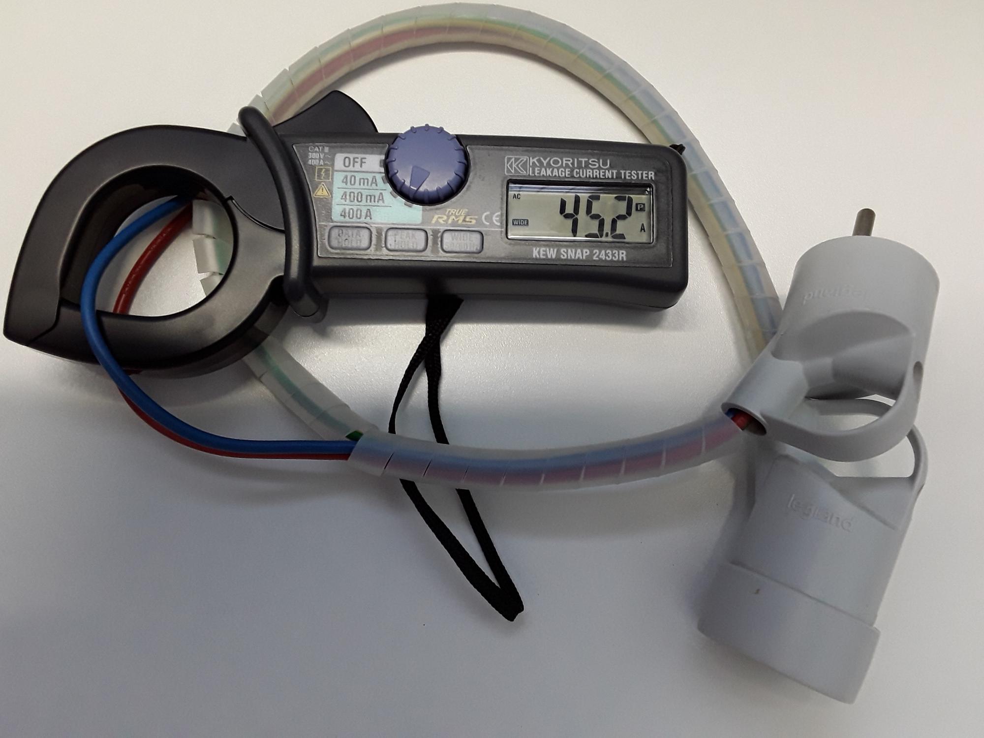

Is oud topic maar ik wil toch even melden dat de truuk met het verlengsnoer bij mij werkt als een trein.
30 jaar oude MIG-inverter gaf in mijn werkplaats geen problemen maar thuis klapte de zekeringauromaat er al uit als ik de knop op de toorts indrukte zonder een vlamboog te maken. Soms niet meteen, maar het was geen werken zo. Op een andere groep en een verlengsnoer van 50m doet nu de truuk.
Zou dat wellicht te maken hebben dat hij destijds echt voor 220V gemaakt is?
