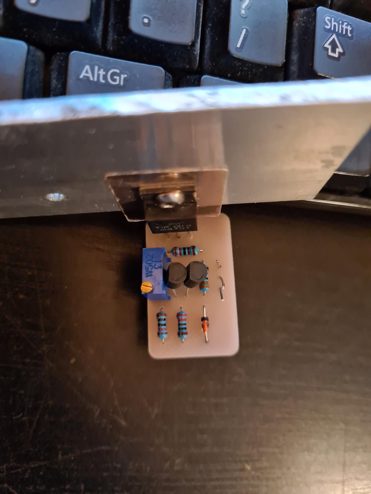

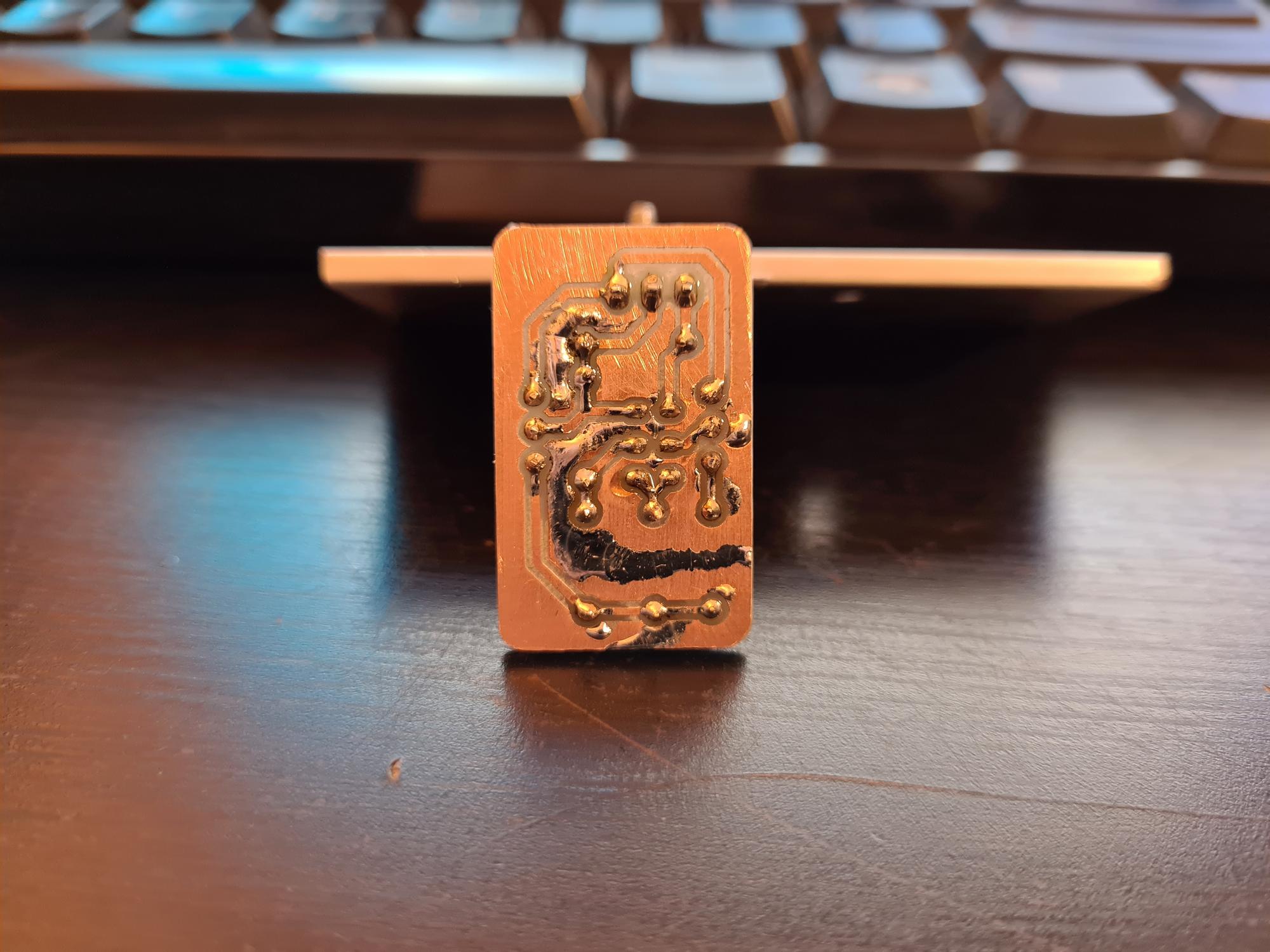

Ik zocht nog een excuus om mijn cnc geval weer eens te gebruiken dus ik heb het 2e schema uit de link dan Roland van Leusden gemaakt. Wel met andere transistoren, gewoon wat rondslinger meuk BC546 en TIP131. De tip131 is al een darlington dus ik heb die in het schema weg gelaten. De zener is een BZX79-B5V6 geworden. (Let op, in het schema staan een aantal componenten verkeerd aangegeven, ik had de juiste nog niet in de lib zitten)
Waarschijnlijk gaan er nu een rits opmerkingen komen over mijn aanpassingen maar op het eerste gezicht werkt het wel redelijk. Je merkt wel dat de uitgang spanning gevoelig is voor een verandering aan de ingang en voor een verandering in belasting. Nu kan dat heel goed komen door dat ik het zomaar heb veranderd zonder het echt goed door te rekenen. Aan de andere kant is het schema vrij simpel dus ik verwacht er ook geen wonderen van. ;) Om de performance te verbeteren zou ik beginnen met rekenen. Daarna zou ik de zener vervangen voor iets beters, dat zal de grootste invloed hebben op veranderingen aan de ingang. Een verandering op de basis van Q1 wordt versterkt, hoeveel is afhankelijk van de stand van de potmeter. Hoe stabieler de spanning daar dus is, hoe minder afwijking je hebt aan de uitgang.
Ik heb het trouwens ook nog niet heel goed getest hoor, zomaar een fan als belasting, vermoedelijk nog geen 100mA @12V. In ieder geval bij lange na geen 1A!
Een laatste opmerking, in mijn schema en pcbtje zitten geen condensatoren. Deze ga je wel nodig hebben, zeker als je gaat voeden uit een trafo.
PE2BAS
Da's best een leuk printje geworden, niks mis mee. Soms wilde ik dat ik even met zo een apparaat kon spelen (om hem waarschijnlijk de rest van mijn leven op zolder in een doos te laten, want zo gaat het me vaker af).
Ik zou het ook gewoon gebouwd hebben met de componenten die ik in de rommelbak had, het luistert allemaal niet zo nauw. Wat meer zenerstroom helpt waarschijnlijk (mik op 5 à 10mA of zo). Nu zal de zener niet meer dan een paar-100µA over houden gok ik. Komt die al op 5,6V?
PS Ook wel passend dat je in de geest van het ontwerp ook een Philips transistor hebt toegepast.
