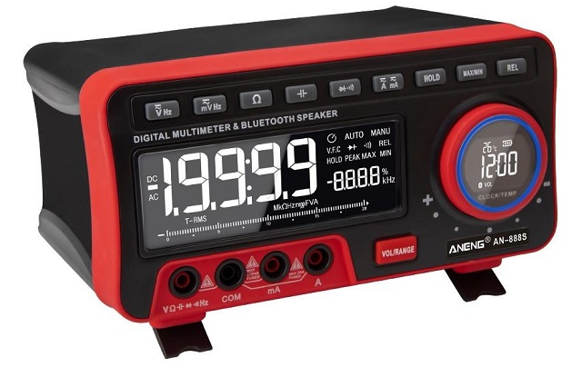

Op 21 december 2019 14:13:21 schreef flash2b:
Ik vond het perfecte kerst kado voor de meetinstumenten liefhebbers die graag een meter op het nacht kastje willen hebben. De Aneng AN888S.
Tóch een uitstekende desktop multimeter
Ik weet dat er over deze AN888S multimeter nogal spottende commentaren worden geschreven op dit forum en ook op eevblog. Uiteraard door mensen die het apparaat niet kennen! Ik heb een exemplaar gekocht en deze week uitgebreid getest voor mijn blog. Ik kan alleen maar vaststellen dat dit een uitstekende multimeter is. Voor hobbyisten die geen handheld willen maar een via een netadapter gevoede desktop kan ik dit apparaat aanraden. Ik denk niet dat u een andere desktop multimeter met vergelijkbare specificaties voor dit bedrag kunt kopen.
Hier een foto van het interne van de meter:
De twee luidsprekertjes zitten in een stevige, luchtdichte behuizing in de meter:
Nauwkeurigheid gelijkspanning, gelijkstroom en wisselspanning metingen:
Nauwkeurigheid weerstand en condensator metingen:
Minpuntjes:
Het frequentiebereik gaat bij mijn exemplaar maar tot 2,9 MHz in plaats van de gespecificeerde 6 MHz, gemeten met een blokgolf met TTL-niveaus.
Er zit een vrij grote fout op de gemeten echte effectieve waarde van niet-sinusoidale spanningen, zoals driehoek, zaagtand en blok.
Bij gelijkspanningen kleiner dan 10 mV en weerstanden groter dan 1 MΩ zit er wat jitter op de twee LSB-digits.

Ik heb ook, sinds 9 Januari, een Aneng AN-888S en hij bevalt prima. Als kerst kado is het niet gelukt om hem op tijd binnen te krijgen, maar voor €56 inclusief batterijen en verzending vond ik het een prima deal voor een 4½ digit multimeter met zeer snelle auto ranging en groot helder display. Duidelijk is dat hij meer waard is als "2 tientjes".
Ik heb na het lezen van Jeever's blog gemeld (dank voor het toevoegen van dat in je blog) dat mijn exemplaar stabiel tot 199,9MΩ meet, tot 7MHz telt (6MHz volgens de spec) en stabiel is op 10mV. Het klopt idd dat de TRMS aan de krappe kant is, maar dat is wel gebruikelijk in deze prijsklasse.

Op 4 juni 2020 14:23:03 schreef Jeever:
Nauwkeurigheid vind ik nogal tegenvallen. Soms een factor 1000 er naast! :-) :+

Je bedoelt de zeker van 1200mA tot 2000mA ? Daar staat idd een comma verkeerd in de tabel.
