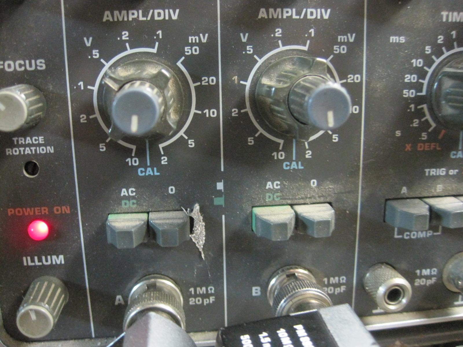

Ik had al eerde gevraagd op welke frequentie je nu meet.Uit de laatst bijgevoegde foto's valt af te lezen dat het een 50Hz frequentie betreft.
Je zorg voor veel verwarring een voeding is een apparaat wat een stabiele spanning gelijkspanning kan leveren.Het betreft inderdaad een voeding die een stabiele gelijkspanning kan leveren, tevens heeft dezelfde voeding een 12vac uitgang.
En hier valt inderdaad niks aan te regelen en dus gewoon 50Hz.
Dit blijkt na openen van de voeding een trafo te zijn met een 12v aftakking-->zekering(125mA afgezekerd)----> uitgangs klem.
Als wisselspanningsvoeding kan je ook een transformator of variac gebruiken maar dan zit je vast aan de 50HzHetgeen inderdaad het geval.
Je gaf aan ook op enkele 10Khz getest te hebben dus deze valt ook af.wanneer ik over de "shunt"van 10Ω meet met de scope geeft deze aan dat de frequentie aan van 150Hz (zie eerste foto boven aan toppic)hetgeen niet kan als ik een 50Hz spanning over 2 weerstanden zet.
Wanneer ik een nog lagere spanningval over de "shunt" meet gaat de frequentie omhoog tot enkele KHz.
Vandaar dat ik aangaf dat ik mijn meting in twijfel neem.
Een apparaat wat verschillende frequenties, golfvormen en spanningen kan leveren noemen we een functie generator.Ik beschik over een functie generator en ben bekend met de functie en werking ervan. Maar je uitleg herinnerd met er wel aan dat ik inderdaad de probes even moet controleren.
Dus wie is dan de dader?]
Ja dat moet nog blijken.
Zodra dit lukt moet je het gaan wetenEn laat ik het weten.
-ik zie op een scoopbeeld 149.490HzHoopte dat iemand me dat kon vertellen.
ligt die sinusvan die voeding symmetrisch op de nullijn (kijk eens dc gekoppeld)Ja
heeft die "voeding" een uitgangscondensator voor AC, of zit er een onderbreking in de AC uitgang die hier als condensator fungeertNee
Waarom deze meting zo moeilijk maken?
12V trafo, DC voeding, DMM, wet van Ω klaar ;)Dat was ook de bedoeling maar zo pakte het niet uit en nu wil ik begrijpen waarom niet.
Het doel was eenvoudig een sinusvormige spanning en stroom tegelijkertijd weer te geven op een scoop.
Eventueel de math functie gebruiken om daar dan weer het vermogen van weer te geven.
Om vervolgens verder te gaan met capacitieve en inductieve belastingen een fase verschuiving weer te geven en de cosphi uit de scope beelden te halen.
Kortom: bijzonder eenoudig te doen in bijvoorbeeld multi sim of of MATlab.
Of zelfs de grafische rekenmachine.
Toch leek het me leuker het met een scoop te doen omdat het kan.
Echter bleek dit complexer te zijn dan ik dacht.
Inmiddels gaat het niet meer om het resultaat, want die kan ik veel makkelijker krijgen met multisim, MATlab oid.
maar nu gaat het om het niet begrijpen wat er gebeurt.
Houdt even in de gaten dat 12V / 10 ohm = 1,2A Dan zakt de spanning in tot een paar mV. Die 149 Hz is een "meetfout" Dat signaal bevat harmonische en blijkbaar triggert je scoop daarop. Dat kan een beroerde scoop zijn of verkeerde instellingen of beide

Als die 12Vac voeding die je hier beschrijft bij een belasting van 680Ω volledig instort kan dit niet anders zijn dan een onderbreking die nog capacitief koppelt zodat je onbelast nog wel 12Vac meet
Op 11 juni 2020 16:06:54 schreef anoniem015:
Wat bedoel je precies met onderbreking?
Anoniem
Euh... een slecht contact zekering, een draadbreuk al dan niet in de sec winding, losse soldering, misschien zelfs in de snoeren van voeding naar je testopstelling ... keuze genoeg
Zet je 12Vac voeding uit en meet de uitgang ohms.
Als je daar een open of hoogohmig circuit meet weet je waar zoeken
Ter info: een 12V 200mA trafo heeft hier een sec weerstand van zowat 12Ω
[Bericht gewijzigd door Anoniem op (12%)]
Precies ik zou eerst elk apparaat in je meet opstelling eens grondig aan de tand voelen dus inclusief probes en meetsnoeren.
Als je van die krokodillenbek snoeren gebruikt moet je die eigenlijk allemaal zonder pardon uit elkaar halen en solderen. Die dingen zijn uitermate slecht in elkaar gezet. Soms is de bek alleen om de isolatie geknepen en maakt het koper geen contact. Ook als je er iets te wild mee bent schiet het koper los en blijft enkel de isolatie nog vastzitten. Ze gebruiken soms verkeerd draad die veel te dun is en teveel weerstand heeft. Haal die draden er helemaal uit en neem minimaal 0,5mm2.
En als alles goed blijkt te zijn dus ac voeding kabels probe dan blijft enkel alleen nog de scope over maar ik denk dat die wel meevalt. Gezien de meetresultaten verwacht ik slechte aansluitsnoeren.
Ik heb helaas ook een tijd in die fase gezeten dat alles mislukte en dat kwam bijna altijd door een slechte verbinding. Ik heb nu zodra ik maar twijfel over een meetsnoer dan hang ik hem gelijk aan de voeding en jaag er 10A door en meet dan de spanning over de meetsnoer.
Een 0,4mm2 draad kan makkelijk 10A zonder snel op te warmen. Dus een slecht snoer je gelijk. Ik had krokodillenbek snoeren die van een soort weerstandsdraad waren gemaakt over een lengte van 20cm was de weerstand van puur de draad 4Ω. Dat is eigenlijk draad voor in hoge spanning toepassingen van zeg boven de 500V en waar de stromen heel laag zijn.
Loop dus alles goed na desnoods soldeer je al aansluitsnoeren opnieuw want daar mag voor nu en in de toekomst geen twijfel over bestaan.

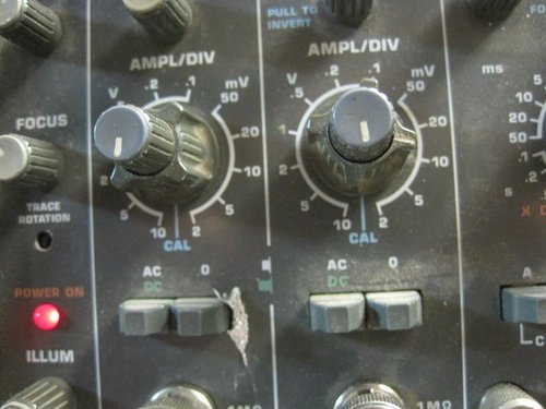

Hoe moeilijk kan het zijn. brandt een lampje van 12 volt 50 of 100mA op de voeding? Zonee, begin daar eerst maar eens aan. Als de voeding al niet deugt, hoe wil je dan de rest beoordelen?
De 12 volt en de gedeelde wisselspanning samen op de scope. Let niet op de golfvorm, het lichtnet is niet zo fraai en de kleine variac maakt het ook al niet beter. De variac is met mijn Fluke 179 ingesteld op 12 volt. De grote afbeelding is ca 7 div en de scope 0,5V/div. Met een 10:1 probe, dus 35V tt. De kleine golf is zowat 3,5 divisie en de scope op 10mV/div. met een 10:1 probe komt dat neer op 100 mV/div dus 350mV. De scope staat net als nu vrijwel altijd in de DC stand. Je ziet dat het prima werkt, omdat er geen DC component aanwezig is.
Het fototoestel belicht het scherm wat vreemd.
Hieronder de instelling van de scope
De toegepaste schakeling
De variac zit aangesloten op A en D.
De scope kanaal 1 op A en kanaal 2 op B. De gnd van de probes zit aan C

Update:
Inmiddels is het probleem gevonden.
40KΩ op de secundaire zijde van de trafo (in de voeding) was het probleem.
Dezelfde opstelling met een met een nieuwe trafo (24Vrms)geprobeerd, en zie het resultaat in de bijlage.
Keurig volgens de theorie.
Ik zal in het vervolg scherm afbeeldingen maken op de scope ipv een foto.
Duidelijker en vollediger inderdaad.
Sorry ik kon zo snel geen USB stick vinden dus het is toch een foto geworden.
Ik wil iedereen bedanken voor zijn bijdrage en informatie.
Op 13 juni 2020 12:41:30 schreef MYH1990:
Daar gaat het niet om. De bedoeling was dat alle instellingen en zo die in beeld staan ook bij ons zichtbaar worden. Dit om uit te sluiten dat je scoop "raar" ingesteld staat.
Maar goed. Zonder dat ook het probleem gevonden. Mooi zo!
