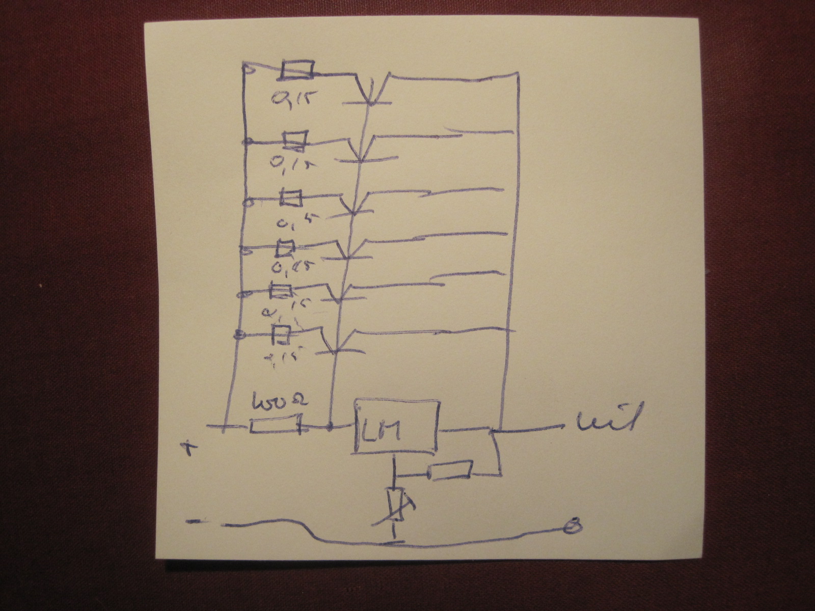

Hallo allemaal ik heb de op de foto staande voeding gemaakt en aan een trafo van 27.7v 18A gemaakt.
maar bij mij werkt hij niet.
op de schema zie je dat als je de tip2955 voor je heb rechts met weerstand 0,1R5w de + ingang is de middelste de + uitgang.
links met de condensator is serie de min is maar ook als ik dit setje los heb werkt het ook niet
waar zit hier de fout in? als ik de Tip 2055 serie heb met een motor op 12v op de 2 buitenste pinnen werkt hij wel is net of de + uitgang op de schema niet klopt
ook heb ik geprobeerd met 4 x2955
en dan als je hem met de tekst naar je toe heb rechts met weerstand de ingang + links alle 4 parallel en dan 1x de 470uf in serie de -
en dan moet de middelste de + uitgang zijn maar gek genoeg wekt dat niet en is de middelste de - uitgang waar zit hier de fout in.
Heb je ook het schema ipv deze bouwtekening ? Volgens mij heb je de 2n2955 verkeerd om. De collector op een lagere spanning dan de emitter. Edirt, is een pnp, ik dacht npn
Je kuynt niet zo maar van alles gaan omdraaien als test, een keer verkeerd en je kunt nieuwe torren kopen. Zeker als de trafo veel stroom kan leveren.
Bouw eerst het LM317 deel op en check dat onder belasting (met een lampje ofzo) Als dat werkt kun jje de boel uitbreiden maar ik weet niet of dat stuk met die torren zo gaat werken (ik ben even te lui om het uit te tekenen :-) )
Tip 2055 ?
Is dat een 27V AC trafo ?, de LM317 mag maar 40BDC op zijn ingang hebben. Zit je daar nog onder ? (zonder bleeder over die mega elco kan de spanning hoger oplopen

De LM317 is niet juist aangesloten op de tekening. toch juist, heel verwarrend met zo'n tekening.
[Bericht gewijzigd door MGP op dinsdag 30 juni 2020 17:32:53 (35%)]
MGP, dat zou toch best fout kunnen zitten. Als de TS niet weet hoe het werkt dan kun je het heel makkelijk net verkeerd om aansluiten. Zoals het is getekend kijk je tegen de onderkant aan als je de pootjes als referentie neemt, maar met de tab als referentie kijk je er boven op.
Het is nu de vraag wat de TS heeft gedaan.
[Bericht gewijzigd door fred101 op dinsdag 30 juni 2020 17:40:01 (42%)]
Het lijkt er op dat de TIP2955, met de bases en 0,15 Ohm weerstanden aan de ruwe plus zit in plaats van de emitters. Ook bij de LM317 zijn de adjust en input verwisseld.

Oeps, emitterpijltjes vergeten, zitten aan de erretjes van 0,15

OP de plaats waar de pijl naar wijst moet er wel een verbinding zijn, moeilijk te zien op het originele (kleuter)schema.
Uitgangselco lijkt me ook wat magertjes, dit zal niet heel stabiel zijn zo.
Leesbaar, en een stukje beter:

Wat een bek_kt schema is me dat zeg. Geen stroombegrenzing, maar wel een zekering op de uitgang, NA de regeling. Beetje gammele zekeringhouder en daar gaat de stabiliteit.
Bovendien is de manier van tekenen om te huilen, dit is een zoekplaatje dat eerst moet uitgezocht worden vooraleer het bouwen kan aanvangen. Er valt inderdaad heel erg te vrezen dat onze T/S een pak halfgeleiders heeft opgeblazen. Zoja, beste topic/starter, zou ik u aanraden om niet met dezelfde tekening opnieuw te beginnen; er zijn ongetwijfeld betere schema's te vinden.
Ik ga grif akkoord met de opmerkingen van @buzzy: de elco aan de uitgang moet niet te groot worden, daarmee zou alleen de regeling trager worden. En inderdaad een 100 nF over alle elco's.
Is het ook niet een mogelijke bron van problemen dat de "sense" van de LM317 helemaal tot tegen de nul kan getrokken worden met de potmeter?

Ben je wel zeker dat je zoveel stroom wilt hebben?
Het is natuurlijk verleidelijk, met zo'n mooie grote trafo, maar die trafo kan, na gelijkrichting en afvlakking, bijna 13 amp leveren; dat is niet niks, als er daar iets mis mee gaat dan kan het wel eens heel serieus mis gaan.
Overweeg misschien om een eerste voeding te maken met bescheidener specs, 1 of 2 amp is al heel wat voor de meeste projecten.
Voor 15A heb je veel meer als 1 transistor nodig...
Die transistor kan wel 15A aan, maar moet als de uitgangsspanning laag is meer als 500W aan warmte wegwerken! (een TIP142 houdt 't bij 125W al voor gezien...)
