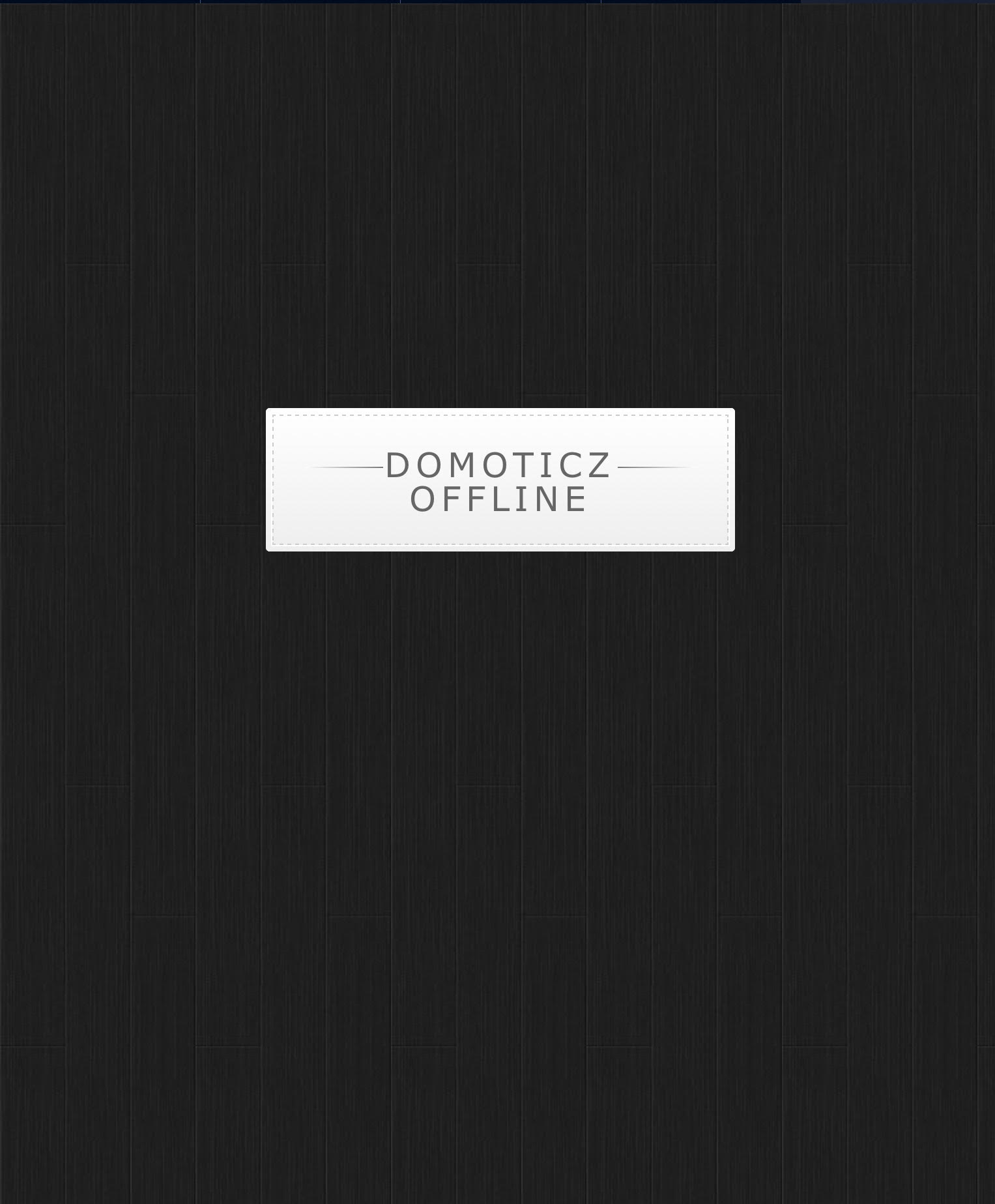

hey hey, ben nieuw hier en vandaag men raspbarry pi 4 aangekomen (Slimme Meter Domoticz Starter Kit met Raspberry Pi 4)
Via netwerk scan programma heb ik het ipadres maar geeft direct weer dat domoticz offline is. Hdmi kabel heb ik nog niet daar ze me zeiden dat deze perfect via ip te benaderen was...
Iemand die mij wegwijs kan maken hoe en wat ik moet aanspassen en hoe.

Vul je na het IP adres ook het poort nr in? voeding voor raspbery Pi kan minimaal 2A leveren ? kan je een screenshot posten van je browser melding?

op men pc krijg ik pagina niet bereikbaar en op men ipad dit
Heb je nog een spare SD kaartje ?, dan zelf domotiz erop flashen
Bij je screen shot mist alle info, Url ed.

TS, ik neem maar aan dat je rpi gewoon goed draait, ook voordat je Domoticz erop zette. Vragen die bij me opkomen:
- Hoe werk je nu als je geen hdmi kabel hebt? SSH moet je aanzetten via raspi-config, en daarvoor heb je een terminal nodig. Hoe doe je dat?
- Install van domoticz doe je ook via een terminal (curl -L install.do....), of heb je dat anders gedaan?
- Heb je domoticz eerder geinstalleerd gehad, of is dit een verse install? Dus geen update?
Status van domoticz kun je zo controlleren, en evt herstarten:
sudo service domoticz status
sudo service domoticz start
...in een terminal dus. Ik verwacht dat je een error melding krijgt als je de service probeert te starten. Interessant is die melding.

HDMI monitor aansluiten en kijken of er iets gemeld wordt over VNC (en IP-adres). Normaal staat dit aan bij een verse Raspian install, zodat je m.b.v. VNC viewer een 'remote desktop' sessie op je PC kunt maken. (je hebt dan geen monitor aan de raspi nodig (wordt wel 'headless raspi' genoemd).
Als je naast je HDMI monitor ook nog een usb-keyboard in je Raspi prikt worden de mogelijkheden om het probleem te vinden groter.
Je kunt daan eerst op zoek gaan naar een evt. netwerk-probleem, en vervolgens domoticz onder de loep leggen. De screenshot met "Domoticz niet bereikbaar" betekent m.i. dat het station genaamd Domoticz (= de geconfigureerde naam van je raspi) niet reageert zoals je PC verwacht..., dus een verbindingsprobleem of een verkeerd reagerende raspi. Wat doet een ping naar de raspi?
Kortom eerst keyboard en monitor aansluiten, en browser opstarten. Als domoticz draait op je raspi moet je het dashboard met die browser kunnen vinden op 127.0.0.1:8080.

hey hey hier ben ik weer,
Domoticz is upgedate en kan ik terug benaderen via pc, gsm,...
