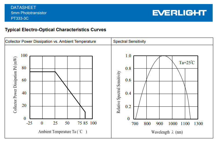

Hou er rekening mee dat zijn (IR) fototransistor pt333 onder de 700nm bijna niks meer ziet, de bandbreedte gaat van ~700 tot 1100nm, terwijl een gemiddelde rode led rond de 630nm zit.

Op 7 september 2020 12:27:48 schreef MGP:
Daarom had ik ook de SFH305-2 uitgezocht, daar loopt de bandbreedte van 440 tot 1100.
En ik weet de kleuren van de leds niet in de ontvanger.
Volgens de specs zit de bandbreedte van deze fototranstor op 400-1100nm.
Dat is juist, ik had het over een PT333-3C en de uwe zou dus een PT331C zijn alhoewel ze in de link schrijven dat een PT331C = PT333-3C.
