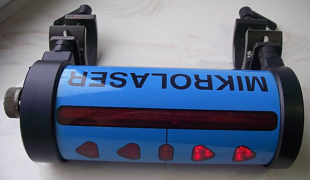

Ik heb een laserontvanger zoals te zien is in onderstaand plaatje. Deze gebruiken wij in combinatie met een roterende laser voor egalisatie werkzaamheden.
https://www.ealaser.com/sito2016/wp-content/uploads/2015/10/i_immagine.000002621.jpg
Hierbij geeft de ontvanger aan of de machine zich "op", "boven" of "onder" de laser bevindt d.m.v. de ledlampen op de ontvanger waarna wij de machine handmatig moeten bijstellen indien nodig.
Nu zou ik dit graag willen automatiseren door de ontvanger het signaal af te laten geven naar de machine. Dit wordt overigens ook standaard aangeboden maar gaat ver boven mijn budget.
Op de ontvanger zit een 4-polige connector waarbij wij alleen A en B gebruiken voor 12Vdc voeding. Er is me verteld dat pin C en D in het "dure systeem" gebruikt worden voor de canbus aansturing.
Nu is mijn vraag of er mogelijkheden zijn hier een simpel signaal uit te halen voor het schakelen van een relais bijvoorbeeld? Met de multimeter meet ik echter weinig verschuiving in voltage of mA bij het verplaatsen van de ontvanger ten opzichte van de laser.

Je zou natuurlijk een houdertje met fotodiodes kunnen maken om daarmee naar de ledjes te kijken.
Net als de mensen die het ledje op de elektriciteitsmeter 'bekijken' om het verbruik te tellen.
Met de uitgang van de fotodiodes kun je weer van alles aansturen; bijvoorbeeld relais waarvan de schakelcontacten je drukknoppen vervangen.

Dit wordt gebruikt op een kilverbak, voor het uitvlakken van land. Voor de duidelijkheid, de ontvanger heb ik dus al. Het gaat mij erom een signaal uit deze ontvanger te halen t.b.v automatische aansturing.
Ik weet dat dit lastig in te regelen is, maar hierbij zie ik wel mogelijkheden in het hydraulisch systeem, hiervan heb ik wel meer dan voldoende kennis dus daar verwacht ik niet teveel problemen.

Helaas niet, had ik deze maar. Het merk is Mikrofyn, type Mikrolaser MD2-C.

Als we niet weten wat voor signaal er uit de ontvanger komt kunnen we er weinig mee.
Hydraulisch gezien zou je iets met een proportioneel ventiel kunnen doen, maar zonder verdere info wordt het moeilijk denk. Ik kan er ook niet veel over vinden op het net.
Tja, als je weet dat het "canbus" is, dan kan je een canbus sniffer gebruiken om te kijken of er berichten langskomen. Als dat zo is, dan kan je die gaan analyseren of je begrijpt wat ze betekenen. Als je dan zo ver ben, dan moet je nog een canbus ontvanger maken en iets wat de berichten decodeert en dan het relais aanstuurt.
Niet geheel makkelijk. Dit bevat ook nog een aantal "onbekenden". Misschien zijn de berichten te ingewikkeld dat het niet lukt om daar uit te halen of je naar boven of naar beneden moet. Misschien stuurt ie niet standaard updates, maar moet je hem via canbus vragen: "Stuur X keer per seconde een update!" Tja, als je het dure systeem er bij hebt dan zou je dat bericht kunnen afluisteren, maar zonder dat is het zoeken naar een speld in een hooiberg.
FET's suggestie is iets wat "zekerder" is dat het met een bepaalde hoeveelheid inzet kan gaan werken. Misschien moet je de leds gaan afschermen dat je foto-diodes alleen de leds kunnen zien en dat jij dan niet meer kan kijken naar de leds. Tja. Dat is dan maar zo.

FMisschien moet je de leds gaan afschermen dat je foto-diodes alleen de leds kunnen zien en dat jij dan niet meer kan kijken naar de leds. Tja. Dat is dan maar zo.
Maar als je dat doet dan krijg je weer info uit de foto-diodes, dus daar kun je dat dan weer mee zichtbaar maken. :)
@TS,
Als je in het bezit bent van een 3D printer, kun je zo een mooie behuizing printen over de leds met daarin vijf foto-diodes of toto-transistoren. En met de data die daar uitkomt is wel wat mee te doen. De data die daar uitkomt is digitaal en met bijv. een microcontroller, een opamp, of een logo, zou je dan een proportioneel ventiel of je bestaande ventiel kunnen aansturen.
Maar het wordt nooit zo precies dan wanneer je de originele data gebruikt die er uit komt. Tussen de leds zitten waarschijnlijk nog +/- 15 stapjes die ja dan niet waar gaat nemen.
EDIT:
Dan zou je dus zoiets krijgen.
Ik had gehoopt dat het makkelijker zou zijn om het uitgaande signaal te "ontcijferen" en die vervolgens te gebruiken maar dat is dus niet zo eenvoudig helaas.
In dat geval denk ik dat het dan makkelijker is om de unit open te maken en de aansturing van de interne LED's te stelen om die vervolgens eea aan te laten sturen. Hier zal toch een eenvoudig DC stroompje naartoe moeten om ze te laten branden neem ik aan dus hiermee moet wat te doen zijn. Het jammere is dan alleen dat ik de ontvanger niet meer origineel kan houden.
Je zal het signaal moeten versterken, je kunt niet zomaar een relais met dat signaal aansturen. Dat signaal zal rond de 10mA zijn en zeker niet veel meer.

Bart, dit is nog een vrij eenvoudige ontvanger lijkt me.
Hoe weet je hoe ver je onder of boven zit? Of kent die dat niet? En instellen van de nauwkeurigheid, kan je dat of niet?
Stroom van de led's afnemen, hou er rekening mee dat deze pwm gestuurd kan zijn (wellicht wel).
Heeft je kilverbord een eigen hydraulisch systeem of komt dit van een machine of trekker?
Hou ook rekening met de noodzakelijke vertragingen, anders krijg je zeker ribbels in je werk.

Dat weet je alleen doordat het eerste of tweede lampje vanaf het midden brandt ;) een instelling zit er niet op.

Dit is de meest simpele oplossing, het idee van FET.
Zeker omdat je de LED aanduidingen op deze manier ook kan 'verplaatsen' naar de cabine waar je ze eigenlijk wilt hebben.
Precies, als je een paar extra uitgangen maakt voor de vijf leds kun je nog steeds zien wat er gebeurd.

Ja de lampjes geven eigenlijk alleen aan waar de laserlijn zich bevindt tov de 0-lijn. Dus als het pijltje naar boven brandt, dan moet de machine naar boven bediend worden totdat deze weer op de 0-lijn zit. In principe brandt er altijd maar 1 lampje, tenzij je echt precies tussen 2 ontvangers inzit dan kunnen er even 2 tegelijk branden.
Overigens geven de lampjes altijd een knipperend signaal, kan dit nog problemen geven denk je?
Lambiek
Op 29 augustus 2020 17:14:47 schreef BartL:
Dus het zou in principe met 3 foto-transistoren of foto-diodes kunnen. Midden "nullijn", hoog en laag.
Als je dat via een microcontroller doet moet dat wel lukken denk. Maar met een Logo zal dat ook wel kunnen denk.
Misschien is dat juist wel gunstig dat ze knipperen, dan kun je pulsjes naar je ventiel sturen.

Zou het mogelijk zijn om het met een arduino bordje voor elkaar te krijgen? Ik heb nog steeds de stille wens deze programmeertaal onder de knie te krijgen omdat ik hier veel meer mogelijkheden voor zie.

Ik ben er geen voorstander van om pulsjes naar het ventiel te sturen. De lampjes knipperen op een vrij lage frequentie en dit zal ertoe leiden dat de klep dus voortdurend geschakeld wordt en dit zal eerder slijtage / lekkage in de hand werken. Mijn voorkeur zou zijn om het knippersignaal toch op eoa manier om te zetten naar een aan / uit signaal.

Bij dit model hangt het ervanaf in welke sectie hij het signaal verliest. Als dit in het middeldeel gebeurt gaan de bovenste en onderste knipperen. Als dit helemaal boven of onderaan gebeurt knippert het lampje van de kant waar het signaal "eruit gelopen" is.
Het getoonde model zou ook over een IR poort beschikken om aflezen in de cabine mogelijk te maken . Kun je daar iets van terugvinden ?
Dat moet ook mogelijk zijn, in de software kun je veel overhoop halen. :)

Dan zou je kunnen werken met een 3/2 ventiel waarvan je 1 uitgang via smoring of debietregeling de cilinder(s) laat bewegen en de andere uitgang direct. Daardoor krijg je een sneller reagerend kilverbord of kan je er ook zachte glooiingen mee aanleggen (door de cilinders trager te laten reageren). Geeft extra mogelijkheden voor een kleine extra kost.
Op 30 augustus 2020 10:29:42 schreef Appel:
Dat zal met een enkel 3/2 ventiel niet lukken. Maar inderdaad, aan zo'n oplossing dacht ik zelf ook. Op de automatische piloot gebruik maken van een (veel) lagere oliestroom dan op de handbediening. Maar zoals al aangegeven, de grootste uitdaging zit voor mij in de elekro.
Vwb die fotodiodes, welke zouden jullie aanraden i.c.m.een Arduino? Ik kom namelijk diverse soorten tegen en heb geen idee welke ik hieruit moet selecteren.
