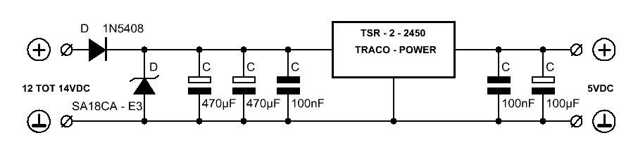

Op 12 september 2020 10:29:54 schreef SparkyGSX:
Zo'n voeding als Lambiek voorstelt is prima, als je daar even een seriediode voor zet, met een bufferelco met keramische of MKP parallel, en als je het goed wilt doen nog een TVS voor de korte en hoge pieken.
Zo iets dus.
Hier heb ik nog een opmerking over.
zo'n kabel direct aan de ingangen in inderdaad echt geen goed idee, maar 10k in serie met 100nF naar de ground is meestal goed genoeg;
Ik zie daar toch liever nog een pull-down van 10K, maar als je dat doet krijg je maar 2.5V op je ingang. En dat is ook weer kritisch.
@TS: de 12V vanaf je accu is geen "schone" 12V, het is verstandig om een beetje beveiliging te voorzien, om de ergste rommel buiten de deur te houden. Nu is de load dump in ISO 7637-2 en ISO 16750-2 wel erg ruig; 80V op een 12V systeem (dat is wanneer de dynamo de accu stevig aan het laden is, en de verbinding naar die accu verbroken wordt).Zo'n voeding als Lambiek voorstelt is prima, als je daar even een seriediode voor zet, met een bufferelco met keramische of MKP parallel, en als je het goed wilt doen nog een TVS voor de korte en hoge pieken.
We gaan die ingang inderdaad "opschonen" om eventuele pieken te voorkomen. Nu ben ik daar zelf niet zo bang voor want de 12V punten zijn in de tegenwoordige trekkers ook gestabiliseerd. Een moderne trekker doet niet veel onder voor een moderne auto wat dat betreft.
