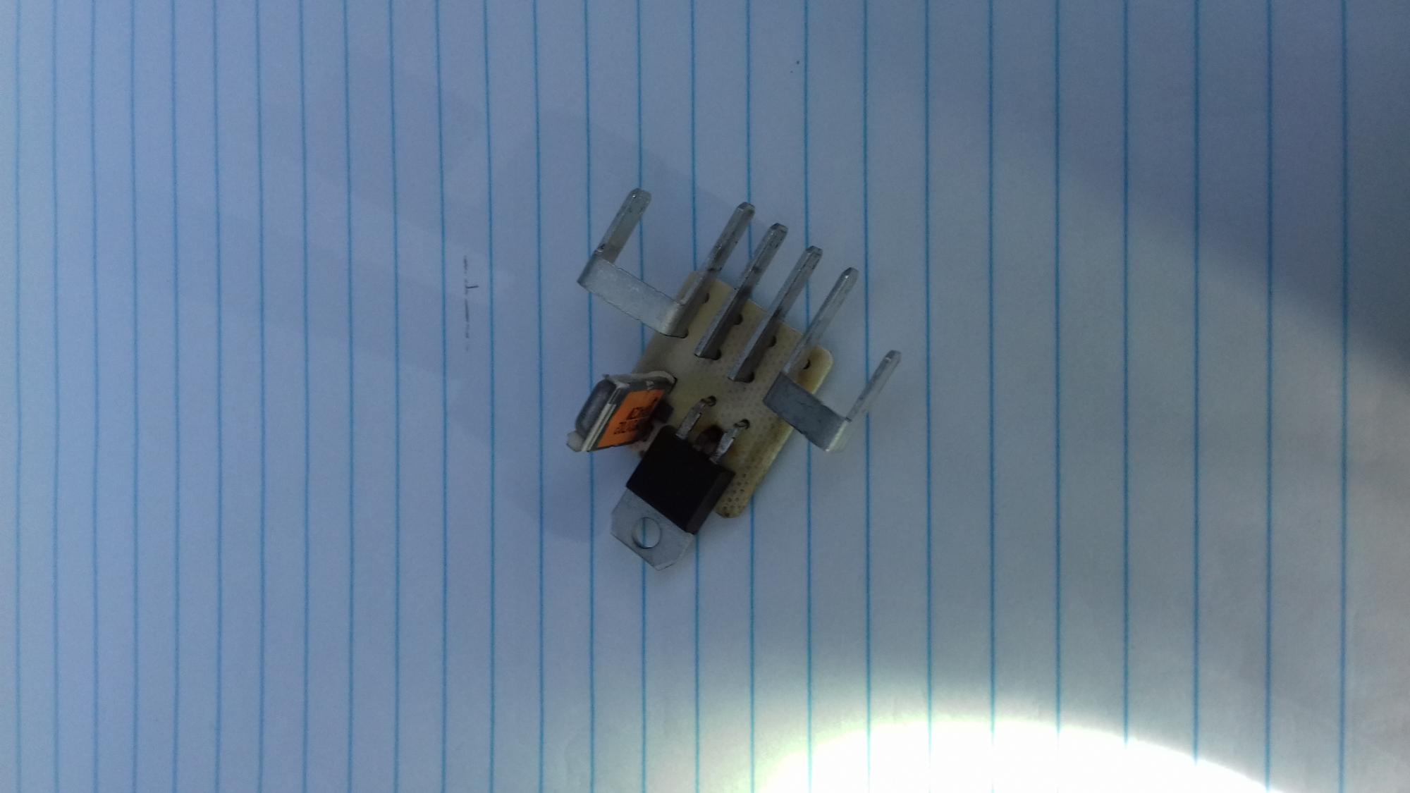

Ik ga taggen voor de zekerheid @dto. Ik zou de print mooi opkuisen. Fiberstift of schuren, breekmes voor de zwarte stukken. Meestal zijn die nog wel te redden. Pootje triac verlengen met stuk draad... Turbine onbalans niet vergeten.
hallo collega's en ericn in het bijzonder, op de triac staat (lastig te lezen) BTB16-6008W GK06N CHN446. ga er van uit dat dat ding kapot is. correct? dto
@dto Dat zou ik zomaar niet zeggen. Die BTB's zijn taaie beestjes. Ik zie de voorkant niet dus ik veronderstel dat de middelste poot gewoon wat korter gebrand is. Meet hem eens na. Tss middelte en buitenste oneindig en tss buitenste iets richting 100-200 ohm. Indien hij er nog goed uit ziet en de waardes zijn ok , zou ik hem gewoon opkuisten, gaatje iets groter en middelste poot verlengen met stukje draad. Nul euro.
@dto Mag ik de andere kant van de triac ook een zien? Die van mij zag er niet zo branderig uit.
hallo collega's, op verzoek van leaf en ericn, de componenten kant. ga morgen maar eens met de print aan de slag zoals ericn beschrijft, meten en indien ok, repareren en vervolgens kijken of ik de zaak weer in elkaar kan zetten. dan volgt het moment supreme .... dank tot nu toe voor alle tips&trics! dto
Schoonmaken met spiritus en spoor opnieuw herstellen, dan werkt deze weer perfect!! Komt erg vaak voor..
@dto Ik ben zeer benieuwd. Het lukt vast wel om alles weer in elkaar te zetten. Mijn print zag er nog goed uit. Ik hoop dus dat het bij jouw aan de componenten zoals die op de foto te zien zijn ligt. Succes!
hallo collega's, het vervolg. gedaan zoals aanbevolen, van de triac gemeten over de buitenste poten gaf 73 ohm en de andere oneindig ten opzichte van de middenpoot. middenpootgat in de print ruimer gemaakt met boortje en middel pin iets verder door de print gedrukt. horizontaal een 1mm gaatje geboord door de poot van de 3mp3 en vervolgens een draad aangesoldeerd als per foto. het geheel ingebouwd, dingetje was nog wel om de koolborstels bij montage motor op de plek te krijgen, uiteindelijk koolborstelhouder aan deksel met rotor vastgezet met druppel superlijm (is er een andere methode?). alles schoongemaakt met perslucht, motor in elkaar, testen aan gelijkspanning, liep! stofzuiger verder opgebouwd stekker in stopcontact en voila, het ding deed het weer. 0 euro uitgegeven!!!! en

hallo leaf, zou zoals gemeld op het forum immer voor een btb triac gaan. in mijn ogen heeft die 3mp3 er niks mee van doen; schakelt de stofzuiger uit wanneer die te heet wordt. ter info, heb navraag gedaan betreffend de (grote) print achterop de stofzuiger (edw8303), kost ongeveer 84 euro en heeft 4 a 5 dagen levertijd. zou ik niet doen. accepteren, of hoogstens nog een btb inzetten en dat is het .... overigens, in mijn verhaal staat hoe ik die koolborstels bij terugbouwen op hun plek heb gehouden. wat zijn de ervaringen hiermee? groet van dto ps. stofzuiger doet het weer fantastisch!
@dto OPGELOST.
De stofzuiger werkt weer inclusief de regeling. Anders dan in de elektronicawinkel mij is geadviseerd heb ik nu BTB Triac geinstalleerd en niet de BTA. En met succes dus. Het heeft mij heel wat moeite gekost maar het is gelukt voor een paar cent en weer wat geleerd. Toevallig zag ik op Marktplaats weer precies hetzelfde model (SGDG1 op de stikker aan de onderkant van de stofzuiger) met hetzelfde probleem. Je kunt er op wachten dat meerdere mensen gelijke problemen krijgen.
