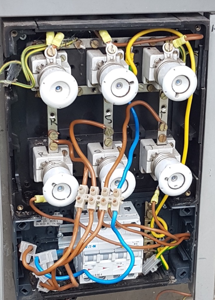

Op 17 september 2020 15:51:12 schreef bert226:
op de betreffende ALS zitten 2 groepen achter door eliminatie ben ik erachter welke groep het is ( cv valt altijd uit ) en op die groep zit stopcontacten van keuken en wasemkap / grote slaapkamer / zolder cv en zonnenboiler

kwam recent al een zelfresettende aardlek tegen. die was specifiek voor 1 aparte groep aangelegd, die dingen kom je echt weinig tegen, maar goed ook.
@ hierboven, een 30mA aardlek met loodjes als hoofdiff? dat is meer ellende.. de belgen moeten eens leren niet tig groepen achter 1 aardlek te zetten, 300mA of niet.. pas dat topic nog, 24 groepen achter een 30mA aardlek. dat is goed zegt men dan, want is zo aangelegd, keurder vond dat goed. al sinds de aanleg was er maandelijks een uitval, wat zat zegt lijkt me..

nee, geen gezegelde kast, een verdeler buiten. de aardlek is een alamat B16 zelfs, de zekeringen ( achter de alamat ) zijn 20A. t kreng is vervangen voor een nieuwe kast, aan dit gare geval ga ik geen tijd meer verspillen.
