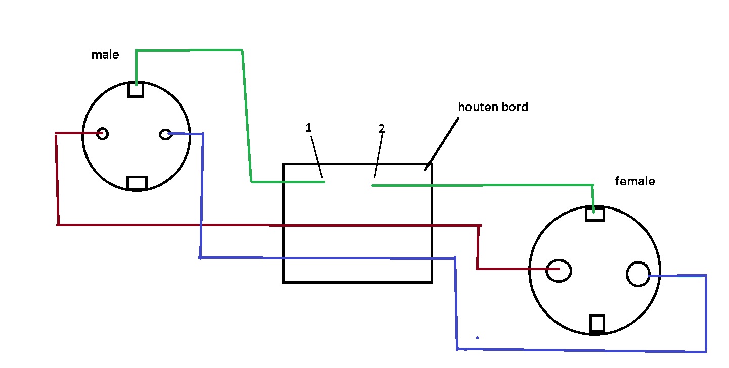

dank allen voor het meedenken de meterkast is niet zo oud is jaar of 8 geleden vervangen wel zat ik te denken hoe de lekstroom zonder dure ampere tang te meten in de bijlage heb ik een ruw idee getekend gewoon een male en female stekker tussen verbruiker en daartussenin een meetmogelijkheid in de massakabel dan met een "simpele " multimeter de milliamperes meten
is dat een idee ?
mvdk
Nee, dit is geen goed idee. Je gaat dan de groen/gele onderbreken om daar een passende amperemeter ofzo tussen te zetten.
Edit: en een goed recept om als je pech hebt je dmm op te blazen...
Wat je wel zou kunnen doen, is een geschikte weerstand aan de klemmen van de aardlekschakelaar verbinden/monteren. Een weerstand die bij de netspanning van 230V een stroompje laat lopen wat nét niet groot genoeg is om de aardlekschakelaar te laten trippen. Dit gaat het makkelijkste als er ook een hoofdschakelaar aanwezig is.
Zorg dat alle apparaten op de betreffende groep de stekkers eruit zijn, en schakelaars uit. Ook de stekkers van de ingebouwde apparaten waar je zo moeilijk bij kunt. Nadat je die weerstand er in gefrot hebt, schakel je stuk voor stuk de apparaten in. Ik gok op een ovenelement..
