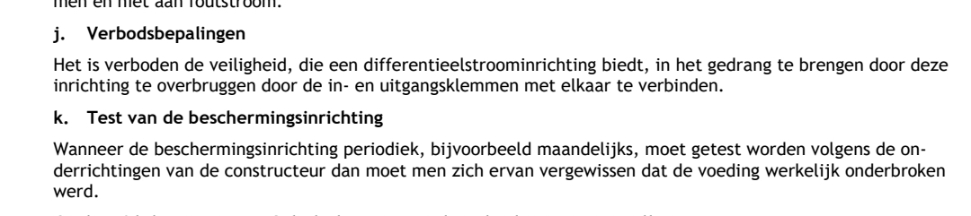

En natuurlijk geen kat die het doet, ik trouwens ook niet, maar een differentieel zou regelmatig getest moeten worden via het testknopje op zijn goede werking.
Dit zou dus een positief resultaat geven op de uitschakeltijd volgens ik hier lees.
Ik dacht dat ze bij vinçotte (keuringsorganisatie) aanraden om dit maandelijks te doen. Geen idee of dit in het AREI staat of niet. Dit zou ik moeten opzoeken.

Ik heb regelmatig de vraag gekregen "moet ik werkelijk iedere maand de schakelaar testen" omdat dat op de sticker staat.
Ik adviseerde doe het 2x per jaar als de tijd verzet word, dan heb ge een mooi geheugen steuntje en omdat je toch de klok moet verzetten. Ik heb ook wel eens klanten gehad die de testknop niet meer durfden indrukken, de schakelaar ratelde plots kwam er rook uit een knal en alles uit. Was de hooftzekering getript.
De testknop is meer bedoeld voor de eigenaar dan voor de installateur.
