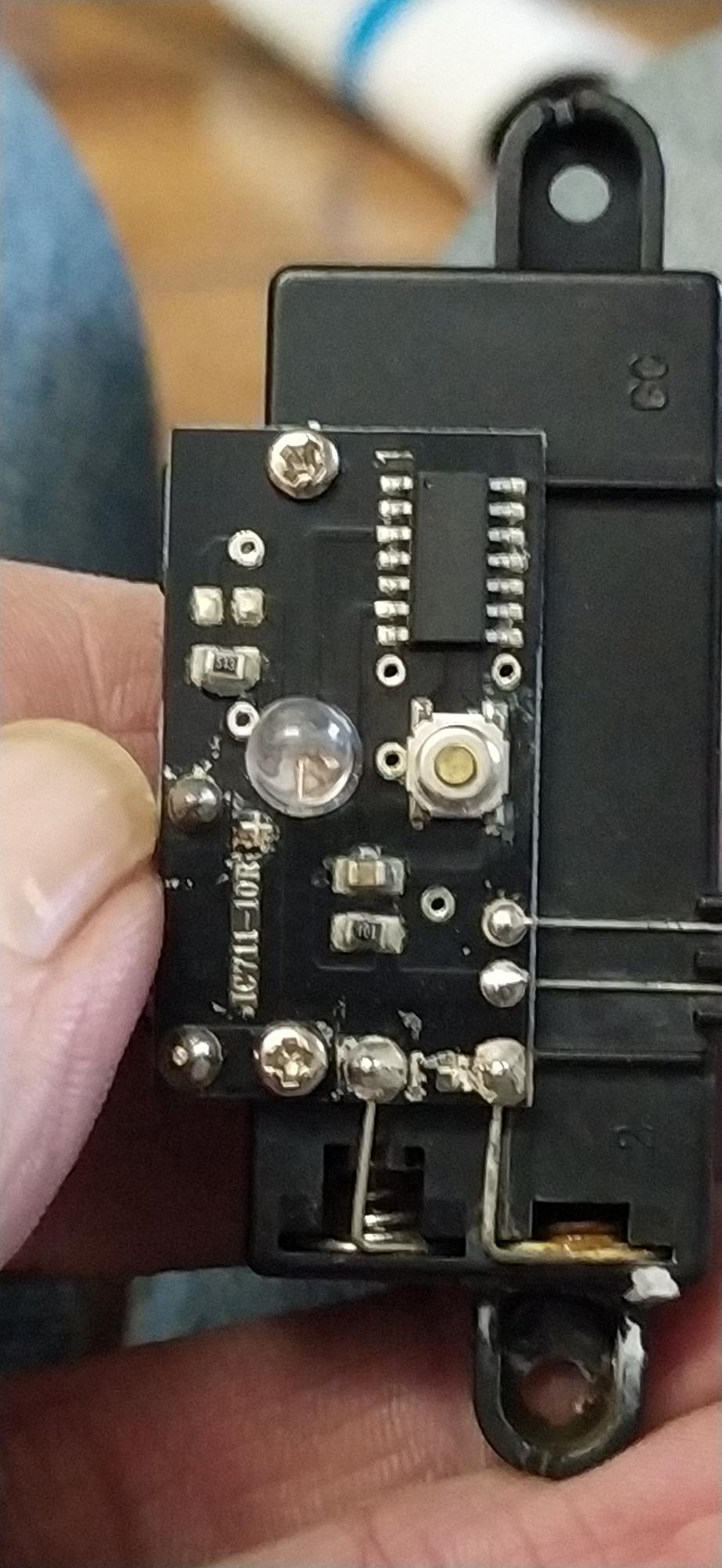

Zit op een fietslamp printje, de metalen behuizing zit aan de tweede pen die gesoldeerd is op de print. Eerst dacht ik misschien een condensator, maar ik vermoed dat er enige intelligentie in het printje zit: er zit ook een licht sensor op denk ik, dus heb je wellicht nog iets nodig om te 'weten' dat de fiets niet stil staat (en in het donker het licht aanzet en nutteloos de batterijen leegtrekt) maar aan het rijden is.
Gevonden, dus weet de oorspronkelijke mogelijkheden niet.
Stand één is gewoon 'aan' (geeft continu licht).
Stand twee geeft drie flitsjes en doet daarna niets meer.
Stand drie geeft een enkele flits en doet daarna niets meer.
Stand 2 en 3 doen ook niets met een beetje afdekken van de lichtsensor en heen en weer schudden (maar wellicht hou ik dat niet lang genoeg vol).
Kan inderdaad een soort tilt sensor zijn. (al zou ik niet weten waarom die in een diecast huisje zou moeten zitten)
Eerder een soort vermogensweerstandje.

Het is een MERS3 roller ball switch die vroeger verkocht werd door o.a. Velleman.
https://www.velleman.eu/products/view/?country=be&lang=en&id=348572

Klinkt als het gedrag van mijn achterlicht van m'n Sparta Neo. Na ingeschakelde toestand uitschakelen gaat altijd met 3 knippers gepaard. Als je in de avond weer weg wil rijden en je achterlicht weer aan wil zetten, gaat dat eerst met 1 knipper. Daarna nog een keer drukken om 'm daadwerkelijk aan te zetten. (=heel irritant)

Ik heb mijn oude achterlicht, dat ook een sensor had, ook wel eens geprobeerd te foppen met schudden. Maar blijkbaar zag het chipje toch verschil tussen het trillen van een fiets die beweegt omdat 'ie gaat rijden en tussen moedwillig schudden, want ook ik heb 'm nooit aangekregen met handmatig schudden.

Maar gaat hij dan niet automatisch aan?
Ik wilde altijd nog mijn achterlicht automatiseren, maar nog niet aan toe gekomen, dus dit (automatisch?) printje erinzetten is wellicht meer behapbaar dan bekabeling naar het achterlicht trekken, DC-DC converter erinzetten en nog wat aanpassingen doen waar ik maar niet aan toe kom. (Voorlicht gaat automatisch aan, achterlicht is met AA's maar schakelaar is verrot).
