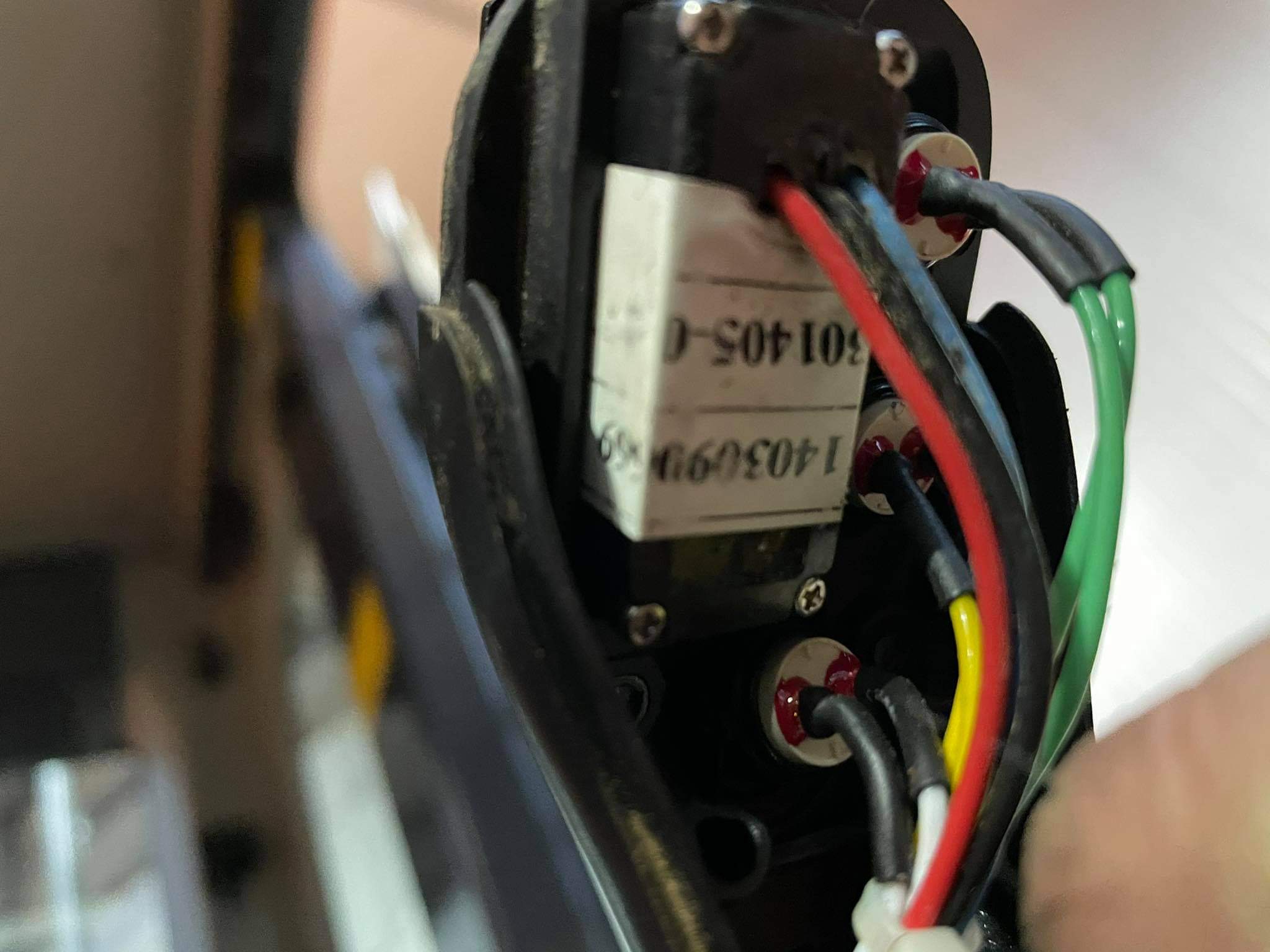

Iemand die dit type schakelaar herkent? Komt uit joystick van kraan. Is niet gewoon aan uit, is een proportionele regeling.
KGE
Nummers van de sticker overnemen en dan de sticker er af peuteren. Eronder staat vast wel een merk o.i.d.

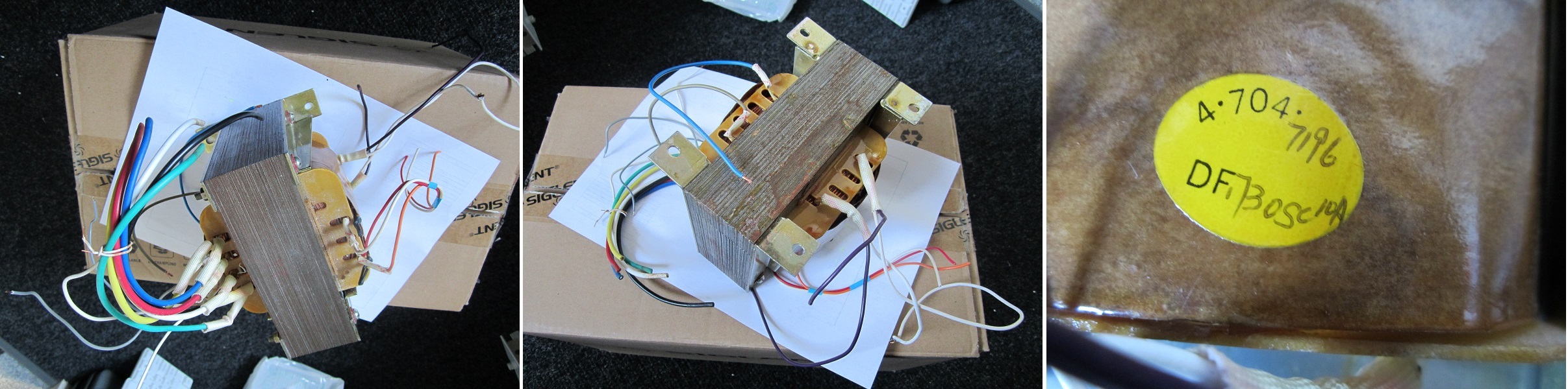

Bij een scheidingstrafo van MP kreeg ik ook deze kleinere erbij:
Weet iemand er meer van? (er zitten nogal wat aansluitingen aan)
Ik ga vanavond alle windingen eens doormeten (de 6 dikke draden zijn duidelijk secundair)
Ik denk dat de bruin/blauw/zwart/wit draden aan de onderzijde (foto 2) primair zijn.
(blauw en bruin zitten kruiselings aan een zwart/witte vast, ik vermoed om serie/parallel te kunnen schakelen voor 115/230v)
Ik kon wel iets over de 4-407-7194 vinden (heel andere trafo), maar niets over de 4-407-7196... (het ding weegt bijna 8 kilo)
Anders wordt 't de trial and error methode... ;)
Het andere nummertje is dat van een 2x30V/10A powersupply...
Ah,
Ik vermoed dat 'ie dan uit een DF1730SC10A komt... ;)
http://www.chdzjc.com/view.asp?id=76
Helaas geen schema's van te vinden... :/
