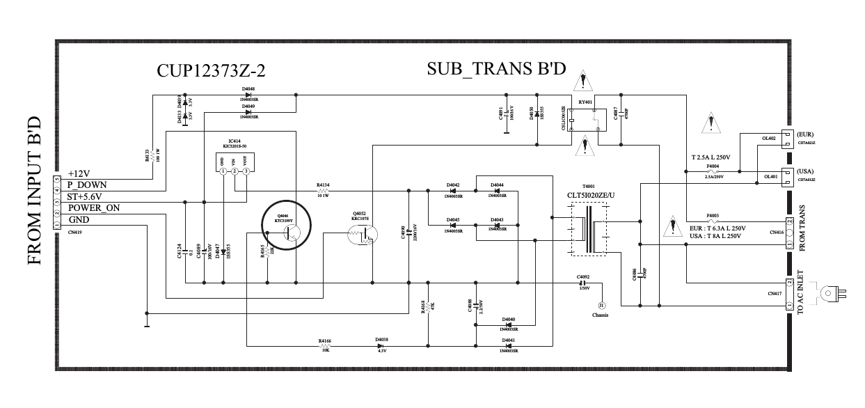

Er zit een standby transformator in de receiver, welke na gelijkrichten en stabilisatie 5,6V maakt. Op het moment dat je de stekker in het stopcontact steekt moet deze 5,6V er zijn.
Alle spanningen zijn aanwezig, maar opstarten( koude start ) wil niet, niet met de afstandsbediening of via de power knop op de voorzijde. De 5.6v is ook aanwezig op het moment dat je de stekker erin doet, maar opstarten nee. Na een paar keer stekker erin/eruit start hij wel. Tevens gaat het opstarten wel in 1 keer ,als je de processor verwarmt bij een koude start.

Blijkbaar is barrye al verder dan ik uit de startpost begreep. Onnodig om te vragen of je power_on hebt gemeten om te kijken wat dit signaal doet?
