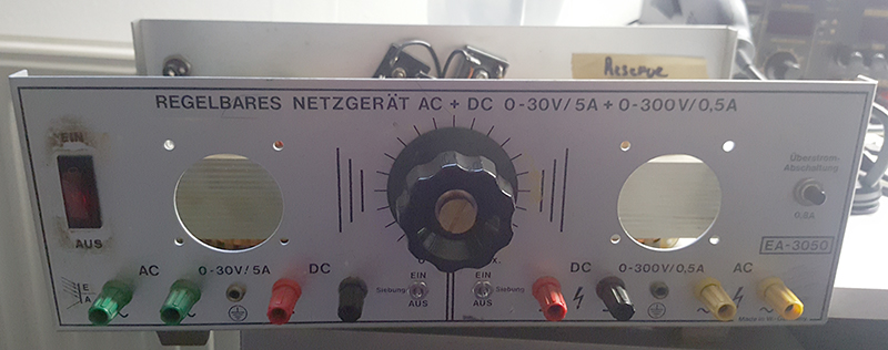

Ik heb een oude EA-3050 van de schroothoop gered en wil deze gaan opknappen omdat die dingen best wel prijzig zijn.
De beide meters waren afgeplakt wat me deed vermoeden dat deze niet meer goed waren. Vreemdgenoeg is de 0-30V spanningsmeter een DC model maar zit met een brug en condensator op de AC 0-30V uitgang aangesloten. Bij meten blijkt deze kant van de voeding gewoon in orde te zijn en ook als ik de spanningsmeter op DC test dan klopt deze gewoon. Echter gaf hij volledig verkeerde waardes aan toen hij nog met die brug en condensator op AC zat aangesloten.
Het 0-300V gedeelte klopt echter totaal niet.
Als ik hem helemaal open draai krijg ik max 150V zowel op AC als DC.
Kent iemand deze voeding misschien? Ik zou hem graag weer in goed werkende staat willen krijgen.
dat is een heel simpel ding zo te zien, variac die 2 trafo's primair regelt. secundair een brugcel en wat elco's met een belasting..
werkt die automaat van 0,5A nog wel? levert de rechter trafo wel genoeg AC op de dunne gele draden op de brugcel?

secundair zou je 300VAC moeten hebben. als je links ook 30VAC meet op max dan zou die kant ook zo moeten werken. de automaat moet vrijwel 0 ohm meten, anders valt er spanning weg over dat ding.
wat doen die 2 knopjes onder de variac overigens?

Trafo rechts geeft secundair 328V en de automaat geet 2 Ohm weerstand.
Dat is dus wel in orde.
Ik zou eerst eens op de uitgang van de variac meten welke naar de 230V trafo gaat of deze wel voldoende spanning krijgt.

Er blijft verder weinig over ja :)
Maar die spelen alleen een rol bij DC en als je afvlakking inschakeld.
Als ik het zo bekijk komt AC output rechtstreeks van de trafo.
Je hebt een 30V trafo en een 300V trafo
AC van beide gaan direct naar de AC outputs
DC komt via de bruggen en de elcos kun je met die schakelaars aanzetten.
AC zou dus altijd moeten kloppen en dat is ook de reden dat de 0-30V spanningsmeter via een brug op AC was aangesloten.
Lijkt mij...
Nogmaals meten:
Secundair van 300V trafo geeft 328V
Draden gaan naar brug en op dezelfde terminals van de brug zitten ook de draden van de AC output die direct naar de banaanconnectors aan de voorzijde gaan. En daar meet ik... 175V

Ik begrijp dan niet dat je volgens de aanduiding op het front zowel 300V AC als 300V DC hebt, 300VAC levert na gelijkrichting ruim 400V DC.
Ik zie ook geen extra aftakking op de trafo.
Voor het 30V gedeelte geld hetzelfde.
Vreemd..
er zit wel een weerstand over de elco's, onbelaste spanning is dus lager.
dit is dan ook geen gestabiliseerde labovoeding, maar een simpele maar degelijke experimenteer voeding welke op scholen vaak stond.
Maar dat geldt alleen als je afvlakking aan zet. Die elco's en weerstanden staan buiten spel als je afvlakking uit zet, dan zit alleen die brug er tussen.
Daarom wil ik er ook aparte spanningsmeters voor AC en DC in zetten.
