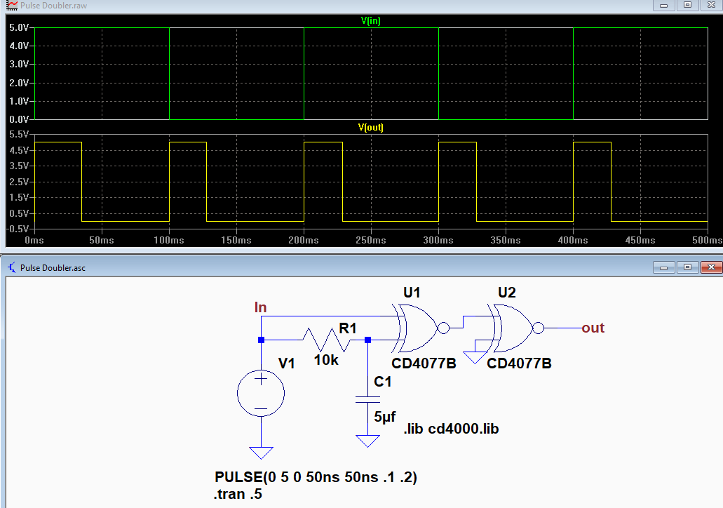

Als ik tijd heb zal ik eens proberen dit schema op de stillere fans toe te passen om de tacho pulsen te verdubbelen. Of überhaupt te kijken of ik de Delta fans tot een meetbare puls output kan verleiden. Het te gebruiken schema met pull-up weerstand staat gewoon in de datasheet dus er moet toch iets zichtbaar te maken zijn...
Dank voor het schema, had ik eerder moeten hebben.
Had wat problemen met overlopende tellers omdat bij lage toeren er veel te weinig pulsen binnenkwamen.
Ondertussen geruime tijd aan het klooien geweest met een PIC en gelukkig wat wijzer geworden inzake timers en interrupts, dus het werkt nu toch ook al.
Maar dit had zeker ook een oplossing kunnen zijn.

Op 5 juli 2021 23:33:10 schreef r-p:
Er zijn ook Delta fans met een 'rotor lock' output, die geeft alleen hoog of laag aan wanneer de rotor stil staat.
Merk op dat dit schema altijd pulsen maakt van ongeveer 25ms. Het gevolg is dat als je frequentie boven de 40Hz komt, je een probleem gaat krijgen. Als je hierop bedacht bent is het niet zo'n probleem.
Over de "HWFAIL3" ik kan me voorstellen dat de omvormer geprogrammeerd is om te controleren dat de fan nog meer dan 3000RPM haalt. Als dat dan niet gebeurt... FAIL3.
Originele fans zijn 3250rpm, met twee pulsen per omwenteling, dus ruim 100Hz. Moet dus R en C aanpassen? Had snel een plaatje van internet gejat zonder echt naar de waardes te kijken...
Maar bedankt voor de waarschuwing!
Als je weet dat je frequentie 100Hz moet gaan zijn, dan wil je dus 50% dutycycle bij 100Hz hebben, dus pulsen van 5ms.
Dan moet je dus een factor 5 sneller. Die 5uF condensator is m.i. de grote kandidaat om kleiner te maken: Ik zou daar zowiezo max 1uF inzetten, tenzij ik echt iets heel speciaals zou willen.
Als je dat chipje met schmitt trigger kan krijgen, dan valt dat te preferen. Als je dat niet kan vinden, dan heb je waarschijnlijk toch twee poortjes over, dus dan maak je hem zelf. 1k in serie tussen condensator en input van de xor. andere input aan GND en een 100k tussen de output en de eerste input. (uit m'n hoofd zou ik een 74HC86 genomen hebben, de CD4077 ken ik niet).
