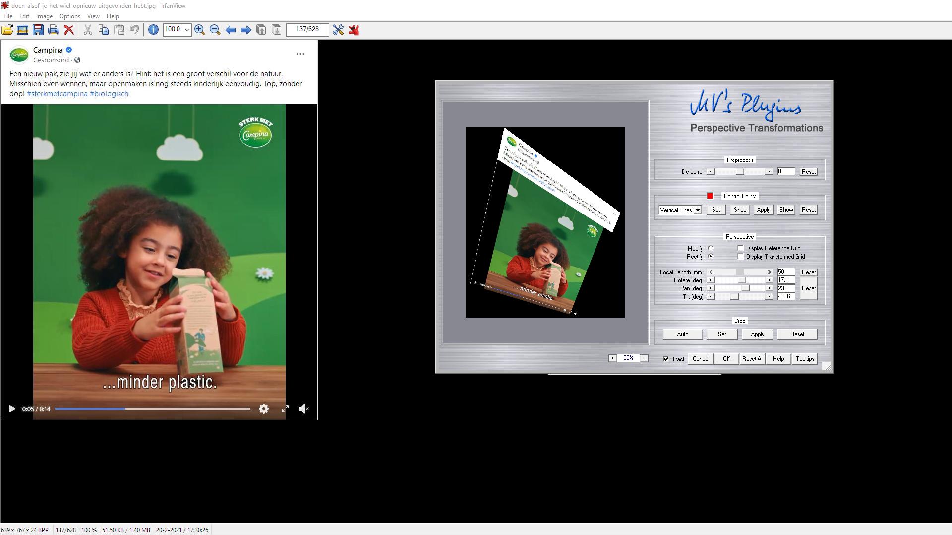

Wat ik bij Irfanview wel mis is dat je geen vervormde plaatjes recht kunt trekken, dus oost/west en noord/zuid geometriefouten eruit halen. Vooral trapeziumvervorming is nog wel eens nuttig als je een foto onder een hoek gemaakt hebt.
Het is even een plugin downloaden (en dat is vooral in de 64-bit versie een enorm gekloot!) maar dan kan Irfanview dat ook gewoon. (Ctrl+k).
http://www.m-voorloop.nl/CO/perspectief-aanpassing-irfanview.jpg
