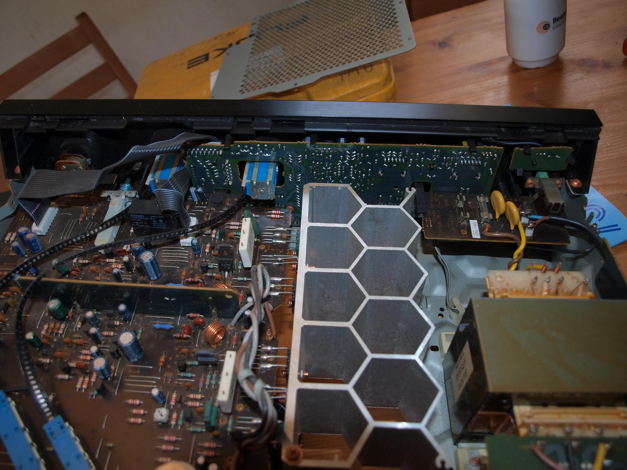

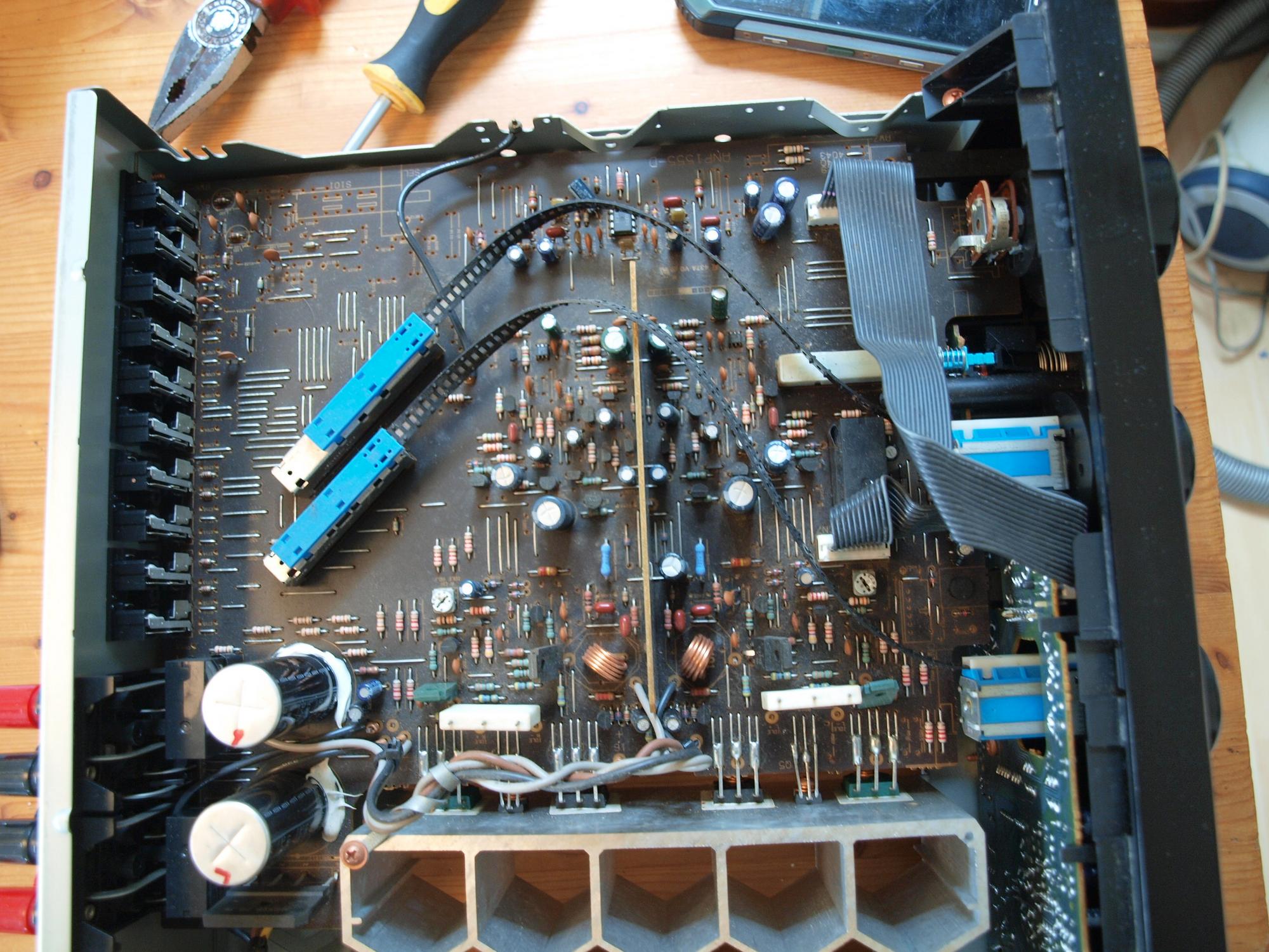

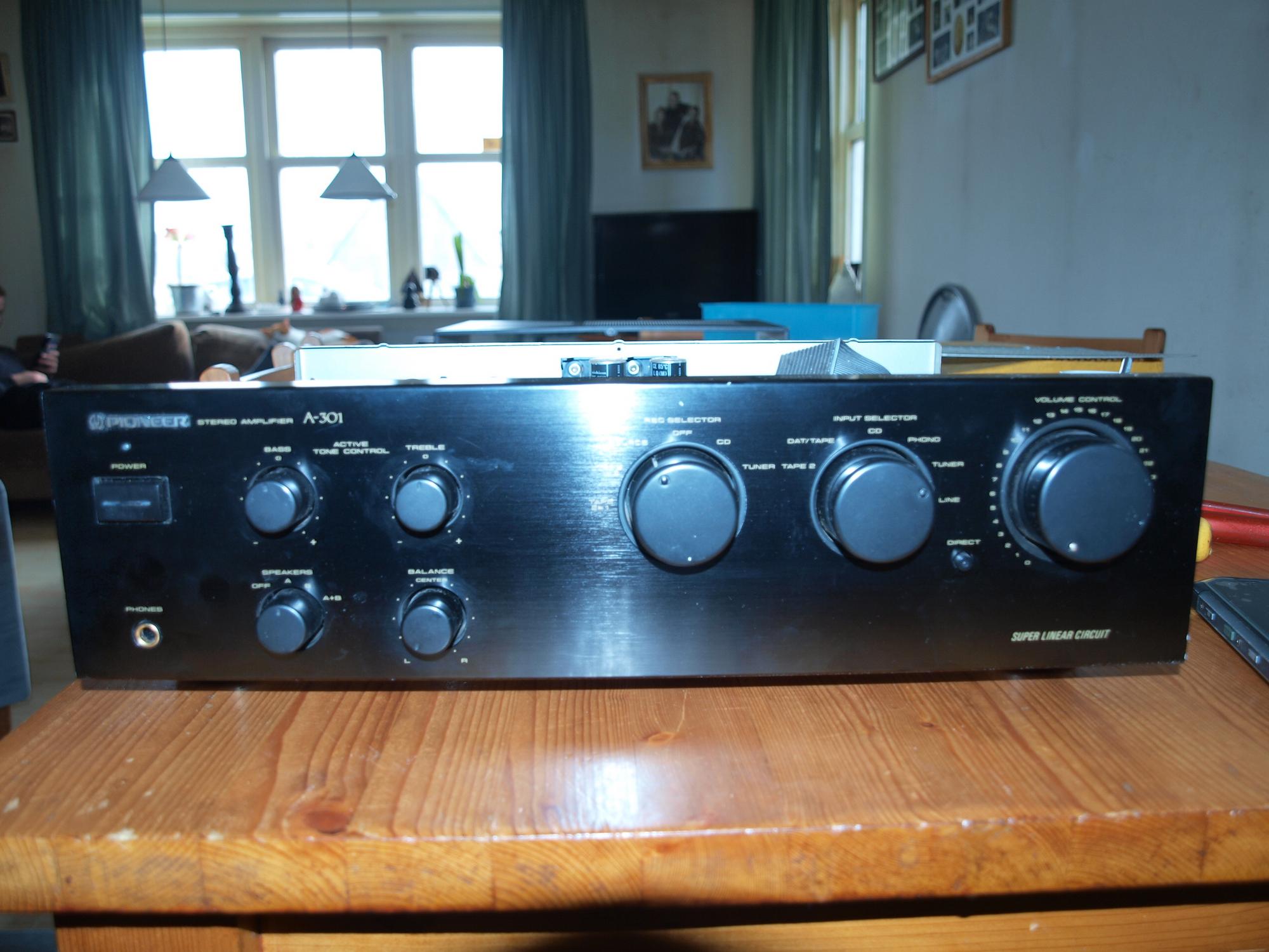

Ik heb onlangs een oude Pioneer A301 versterker op de kop getikt met een probleem.
Het linker kanaal blijft ver achter qua volume bij het rechter kanaal.
Als ik de balansregeling ver naar links draai dan krijg ik de beide kanalen wel gelijk, maar dat lijkt mij niet de bedoeling.
Ook de klankregeling werkt niet.
Wie kan mij op weg helpen?
als je het knopje direct hebt ingedrukt werkt de toonregeling niet, staat dat knopje uit, is er wrs een voedingspanning van de toonkeuze missende. die heeft symmetrische voeding, negatieve en positieve dus..

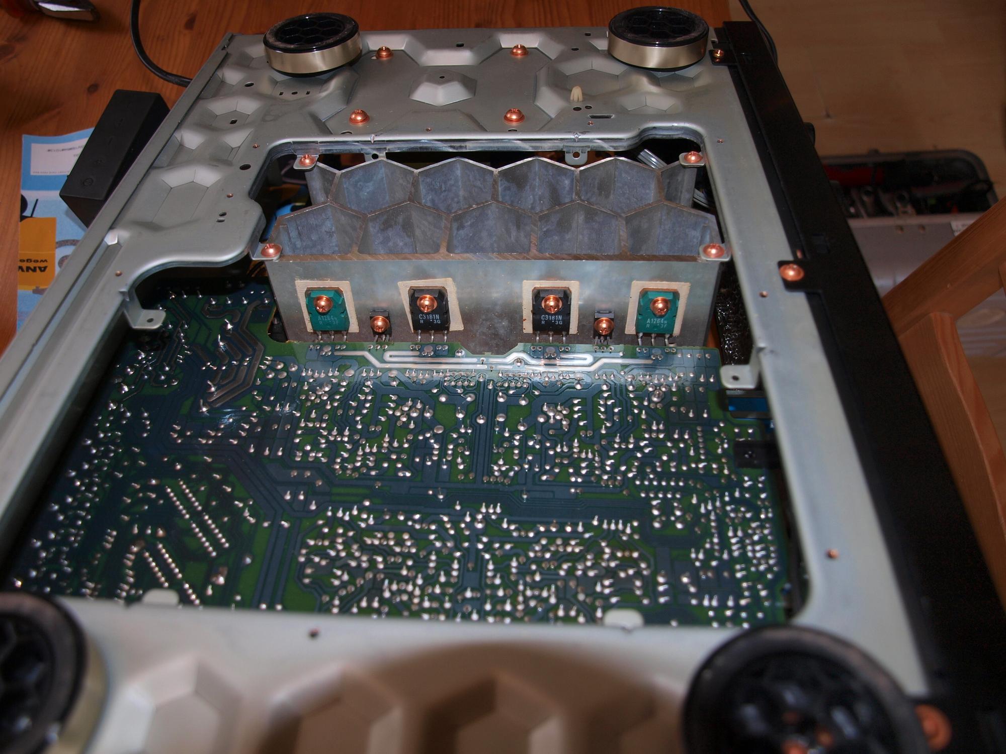

Als deze schakelaar geactiveerd wordt dan word de gehele klankregeling op de balansregeling na buiten spel gezet. Maar ik heb dan nog steeds weinig geluid op het linker kanaal. Ik begin de eindversterker te verdenken.

Voor dat je wat vervangt of los maakt, kun je met de voltmeter meten of beide eindtrappen hetzelfde signaal krijgen. Eindtrappen zijn meestal DC gekoppeld, waardoor ze bij een defect geen geluid meer geven, omdat de DC instelling dan fout gaat. Alleen een condensator in de tegenkoppellus kan nog fout zijn en dan is het uitgangs signaal kleiner, dat is een van de weinige mogelijkheden in een eindtrap.
Omdat de eindtrappen DC gekoppeld zijn, is een sluiting door een uitschietende meetpen vaak fataal.
Gewoon onderdelen uitwisselen leidt zelden tot een goed resultaat.
De versterker heeft een doorverbinding op de achterzijde tussen voor en eindversterker, die mag je aan elkaar verbinden. Spelen beide luidsprekers dan even hard, dan zit het probleem niet in de eindversterkers.
Met een hoogohmige koptelefoon (600 ohm) moet daar voor beide kanalen hetzelfde volume staan, zonee, zit de fout in de voorversterker. Voor deze laatste test moet je de beide kanalen dan uiteraard niet onderling doorverbinden.

Om te testen of het in de "ingangsselector" zit, de jumpers aan de achterkant van de versterker verwijdert en het ingangs signaal rechtstreeks op "in" gezet. Hiermee omzijl je de ingangs selector schakelaar. Ook dit heeft geen effect.
Het kringetje waar de fout zit wordt wel steeds kleiner.

Ik denk dat ik het probleem gevonden heb.
De tip met de toongenerator was de gouden tip
Tot aan de volume potmeter was de spanning links en rechts gelijk, ongeveer 37mV.
Ook de spanning op de luidspreker uitgangen gemeten. Bij 100% uitsturing 4.4V links en rechts
Als je het volume terug draait naar nul begon Li steeds meer uit de pas te lopen met rechts. Bij 40% volume heeft Li nog maar de helft van de spanning van RE.
Toen op de volume regelaar gemeten (slecht bereikbaar). Daar hetzelfde resultaat.
Conclusie potmeter slecht/stuk/vervuild
Wat mij bevreemd is dat de potmeter soepel loopt, en niet kraakt ofzo.
Morgen maar eens kijken wat ik daar aan kan doen
Een nieuwe potmeter zal wel niet zo makkelijk verkrijgbaar zijn denk ik.
Iedereen bedankt voor het meedenken.
Ik heb de potmeter uit de versterker gehaald, omdat er geen waarde op de potmeter staat deze gemeten. Ik meet 85k op beide kanalen
Als ik de potmeter vanuit nul ongeveer 20% opendraai (dit zal ongeveer de normale gebruiksstand zijn vermoed ik) dan meet ik 500 ohm verschil tussen li en re, dit lijkt mij niet de bedoeling.
