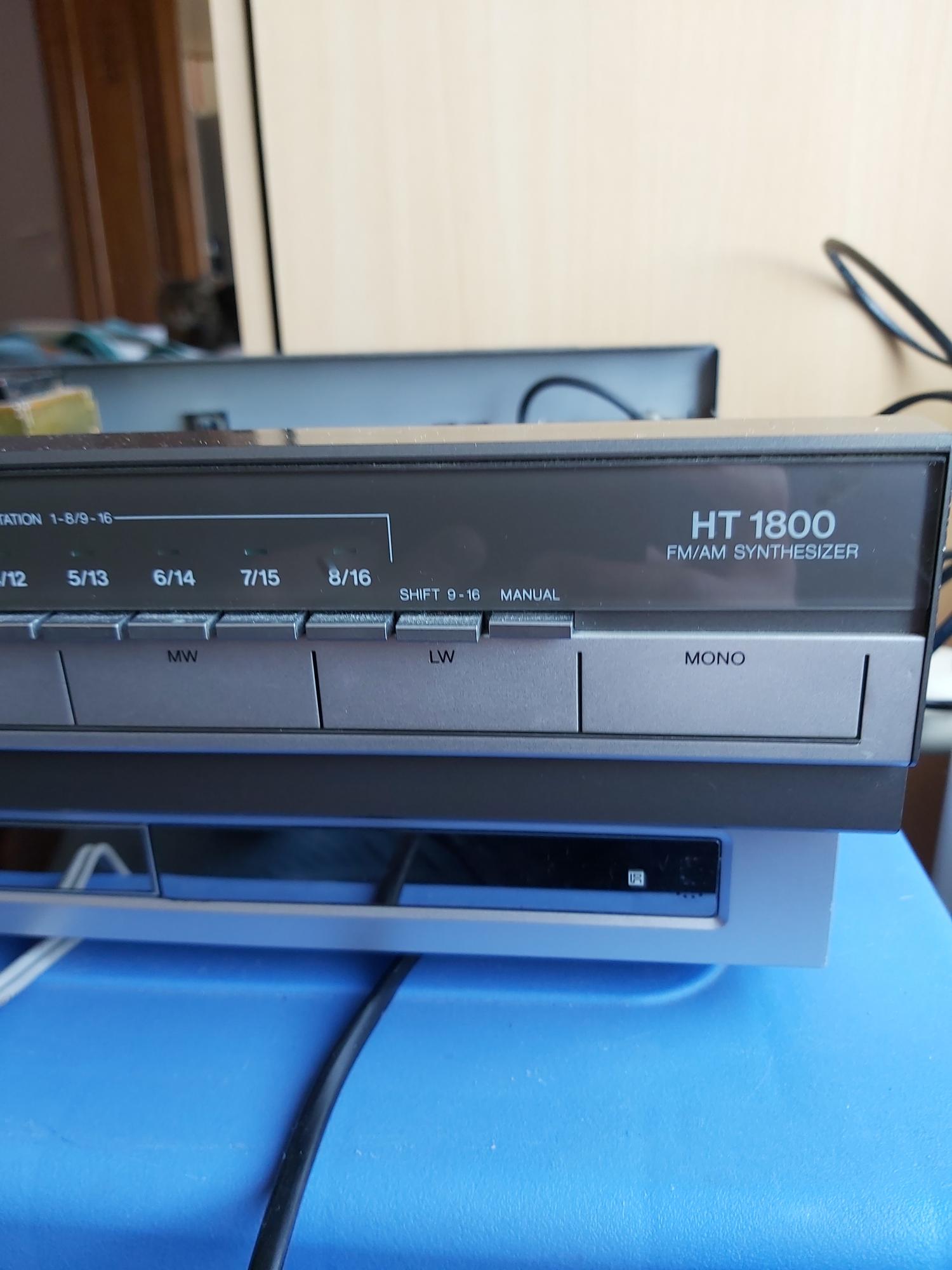

Binnenkort komt hier een tuner van telefunken binnen. Het betreft de HT1800. Van tuners heb ik eerlijk gezegd niet veel kaas gegeten dus als ik een kans wil maken om dit toestel te herstellen dan heb ik een schema nodig. Echter is er niets te vinden op het internet ;(!
Iemand die toevallig het schema van dit toestel heeft? Bijkomend , volgens de eigenaar klinken alle zenders vervormd. Iemand al enig idee in welk "compartiment" ik moet zoeken?

Ik heb mijn vriend al gevraagd om een paar foto's door te sturen. Daar valt op het eerste zicht niets verkeerd op te zien (jammer want dat zou het makkelijker maken natuurlijk :) ).
Misschien toch al mensen die zien in welke hoek (letterlijk) ik straks moet zoeken?

Het is ook geen Telefunken, in elk geval niet van ontwerp en productie. Ik zie alleen zo snel niet welke (Japanse) fabrikant ervoor verantwoordelijk was.
Ja Maarten, eens de foto's er kwamen was me dat ook duidelijk. En vroeg me ook af welke Japanse fabrikant het ding produceerde. Print en nogal wat onderdelen zijn duidelijk Panasonic of Sanyo club. dan wat specifieke chips van Toshiba Hitachi, wat niet uitzonderlijk is. Het meest vreemde zijn de weerstanden. Een groot deel lijkt me Europees (aan de kleur te zien) en dan zit er nog een rits BC achtige transistoren in... Misschien was er een akkoord dat er x % Eurpose componenten in moest :-).

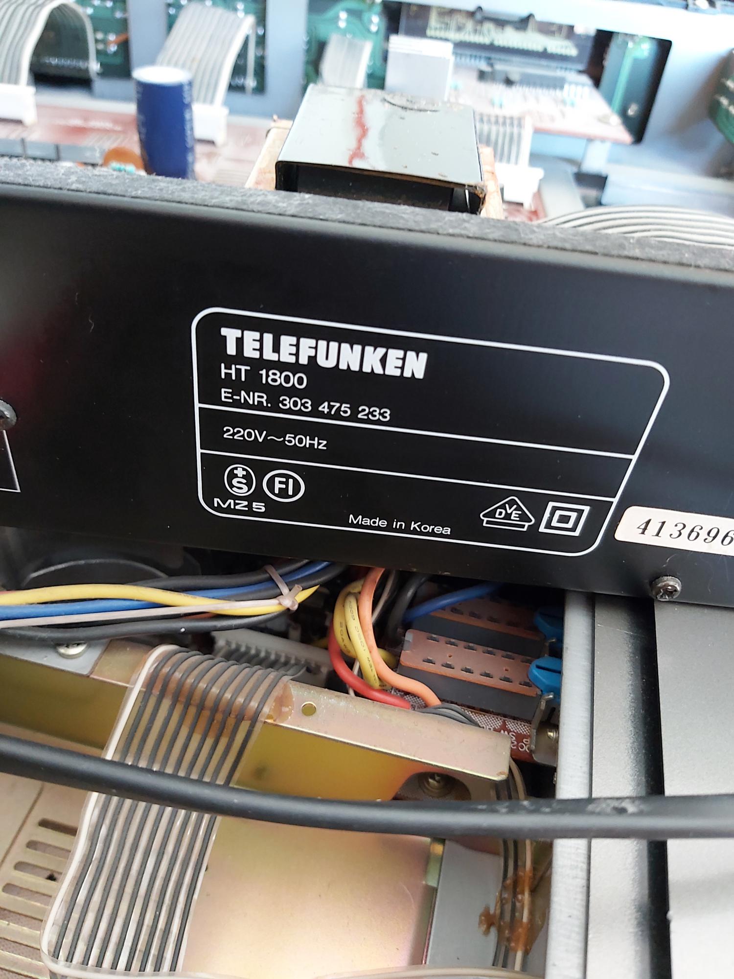

@ maartenbakker en kris van damme : nog eens mijn vriend om een foto gevraagd (zie bijlage) en het toestel blijkt inderdaad " made in Korea". Goed gezien van beiden!
Aan alle anderen : alvast bedankt voor jullie input! Het toestel zal deze week in mijn bezit zijn en dan kan het fout zoeken beginnen. Nog even voor de duidelijkheid : ik kan zeker solderen en heb al heel wat toestellen hersteld (versterkers , video's , dvd spelers , enz). Van tuners heb ik echter geen kaas gegeten. Mij nog nooit in verdiept. Ik aanvaard dit klusje omdat het een vriend is MAAR ik heb hem ook gezegd dat ik niets beloof. Nog even verder gepolst naar de fout. Volgens hem moet hij alle gekende zenders iets verder gaan zoeken. Waar bv Studio Brussel op 102.1 zit moet hij hem nu op 102.5 zetten voor het beste resultaat. Echter blijft hij dan nog steeds last hebben van de vervorming.

Made in Korea... Nota bene! Dan is het gezien het codenummer een Daewoo. Uit de tijd dat ze nog Japanse ontwerpen kopieerden denk ik.
Dan is de volgende vraag, waarom er dan Philips weerstandjes inzitten. Die zouden van PEK (Philips Electronics Korea, het huidige Pilkor) kunnen zijn.
