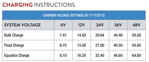

44.5V is hoog, maar niet te hoog gok ik. TS specifieert niet exact het type accu's, maar sommige accusoorten willen een hoge spanning.
44.5V op een 36V pak = 14.83V op een 12V set. En die 14.8V is wel de spanning van sommige accusoorten.
Grotere 6V accu's zoals TS heeft zie ik ook vaak met dat soort spanningen.
De Trojan 225Ah cellen hebben bv ook die spanning nodig.
http://www.trojanbattery.com/pdf/datasheets/T105_Trojan_Data_Sheets.pd…
Daar zie je bij 36V ook een bulk charge spanning van 44.46V
Is het teveel? Ja en nee, maar dan zal TS eerst moeten specificeren welke cellen ie exact heeft
Maar goed, er worden ook float spanningen benoemd. Die staan er niet voor niets, een goede lader kent meerdere stages. Dat komt de levensduur van een accu wel ten gunste.
Maar kwa shunt: Een 500A is meer dan voldoende voor de meeste 'normale' voerbootachtige dingen. En gezien de specs van dat ding van TS is dat ook hier het geval.
Dus dan is de smartshunt (als je t via BT wilt bekijken) of een simpele BMV gewoon een bewezen betrouwbare oplossing.

Ik heb er een batterijcontroller 36V 30A aan gekoppelt en het opladen gaat goed. bij een gemeten laadspanning van +/- 40 volt loopt hij naar 44.5
en slaat dan af todat de laadspanning weer is gedaald.
Daardoor bekruipt mij het gevoel dat ik iets niet goed doe. Of iets doe wat helemaal niet kan. Wel wordt de controller behoorlijk warm, zeker als er een paar uren mee is gevaren.
Eigenlijk moet je een solarlader hebben die ook de temperatuur van je accu controleerd, dan kan je accu nooit warm worden. Victron heeft dat voor 24 en 48VDC meen ik.
Die 44VDC is rijkelijk veel voor een niet automatische regelaar , 40 tot 42VDC zou eigenlijk max moeten zijn.
Ook moet je eigenlijk een lader hebben met bulk, absorption en float. Dat is beter voor de levensduur van je accu.
Het zijn inderdaad Trojan accu's.
De lader is een Telwin Computer en die leverd alleen maar stroom.
Hij beschermd niet tegen overladen okk al staat dat er soms bij.
Wel is het er een die het vermogen heeft de accu's binnen een redelijke tijd te laden.
