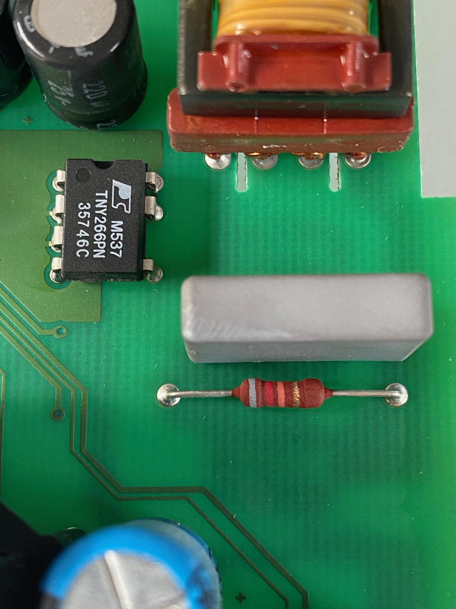

Ik heb een Siemens condensdroger die steeds regelmatiger onregelmatig uit valt (mooie zin
Filmpje zegt meer dan 1000 woorden:
Uitvallen om de aantal secondes
https://youtu.be/VWH0kSDYIiQ
Uitvallen na paar minuten
https://youtu.be/1m-DQFd2Ssg
Duidelijk is te zien dat de droger even zonder stroom komt te staan. Mijn vermoeden is dan ook iets in het voedingsgedeelte. Als het een sensor was geweest, zou het een foutmelding moeten geven, en dat doet het niet.
Ik zie letterlijk 100-en topics over drogers, maar kon zo snel iet iets vergelijkbaars vinden.
Wel is mij verteld dat Siemens nog al vaak problemen heeft met een TNYxx. Mogelijk dat dat er mee te maken kan hebben?

Als ik op onderstaande link kijk, suggereert dat dat je eerste halte toch de printplaat eens goed van dichtbij bekijken is.
Een defecte sensor zou misschien kunnen, maar dat hij helemaal uitgaat en dan gewoon weer aan als je op de knop drukt suggereert mij toch eerder een gare component in de voeding of een slecht contact op de print.
https://www.euromaxx.nu/bosch-siemens-droger-valt-uit-na-10-seconden/
En mocht je nog niet aan demonteren zijn toegekomen:
https://www.deprintplaatmonteur.nl/2019/11/04/bosch-siemens-droger-sto…
En ook hier melding van de TNY chip inderdaad, zou dus een goede eerste verdachte zijn!

Duidelijk een probleem met de voeding. Voedingsspanning van elektronica valt uit en alles wordt opnieuw gereset. Tny chip restart zichzelf steeds opnieuw op in een loop.
Yep vervangen die handel, en bestel er gelijk een alu-koelblokje bij om erop te kleven.
Die switchers worden loeiheet overal, dat je er bijna je vingers aan brand, geen wonder dat ze overal tegenwoordig bij bosjes sneuvelen.
Het wordt nog heter als die printplaat in een plastic doos zit en dan nog een machine die zelf ook erg warm wordt... Welke temp dat chipje dan heeft...
Heb ik op mijn eigen wasmachine ook gedaan na vervangen van die switcher en nu brand je zeker je vingers niet meer.
Ook de bekende LNK chips hebben dit euvel. Allemaal gaan ze kapot door de hitte.
Thnx! Het viel me idd op dat het door de warmte kwam. Dacht eerst mogelijk nog de thermistor.
Even bestellen en vervangen maar
Ze hebben het ook over het vervangen van de weerstand, echter ziet deze er nog goed uit
Ik meet 82k, wat overeenkomt met de kleurcode (grijs rood oranje ... maar oranje twijfel ik over, en ik ben kleurenblind

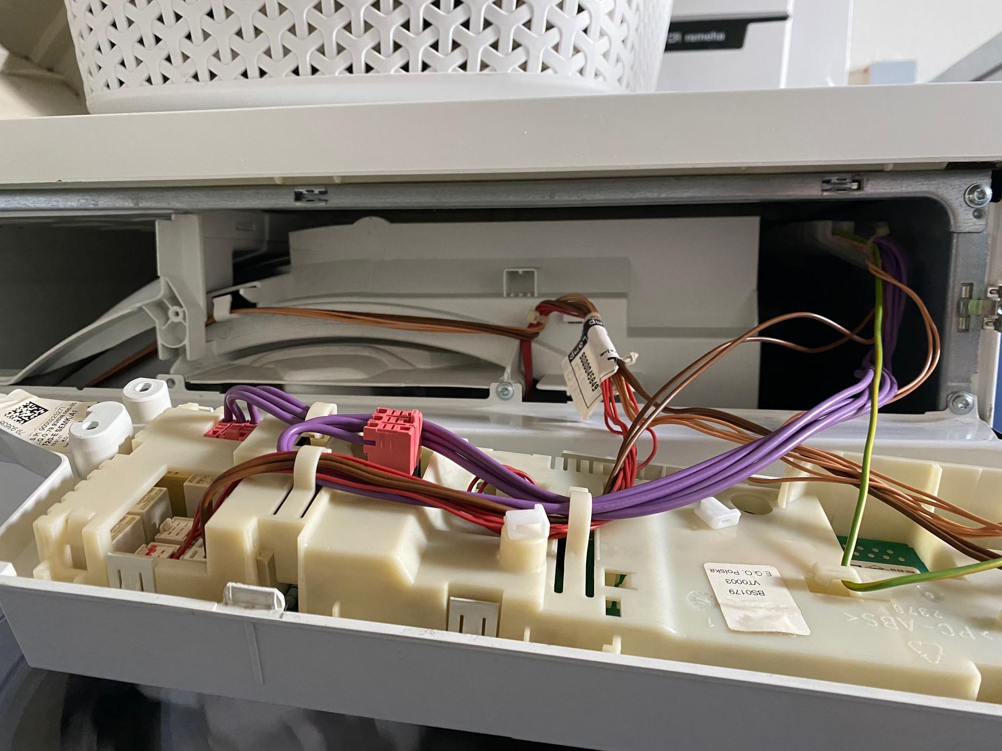

@JanEB: Ik wist niet dat ze een temperatuurbeveiliging hebben. Ik zat nog te denken aan de thermistor o.i.d. Toen ik de panel eraf haalde terwijl ie aan gestaan had, voelde ik heel veel warmte eruit komen (zie foto) Man dat ding kan niet eens koelen

Goed, uitgenomen de brakke voedingen... Waarom geen beetje extra koeling voorzien? Of je laat de switcher een andere zwaardere mosfet sturen met eigen koelvlak. Maar ja, dat kost vast te veel geld allemaal.
Die switcher moet alles alleen ophoesten, komt wel goed denken ze.
Verkeerde manier van besparen volgens mij, zoiets als jezelf in de voet schieten.
Helaas gaat het nu op deze manier met veel electro...Met dank aan de fabrikanten en de heren ingenieurs...

De solderingen laten met twijfelen van die TNY... Misschien daar eerst eens op nalopen, dan kun je hem laten zitten.
Inmiddels al twee wasjes gedroogd met de nieuwe TNY,... was kennelijk idd dé oorzaak.
Heb er nog geen koellichaam op gezet, van de week maar ff kijken of dat gaat passen.
Bevestigd:
Mijn droogtrommel WT48Y701FG04 viel ook gestaag uit met de vermelding dat een stroomonderbreking de oorzaak was.
Onmiddellijk de TNY276GN besteld en vervangen.
Alles terug top !
