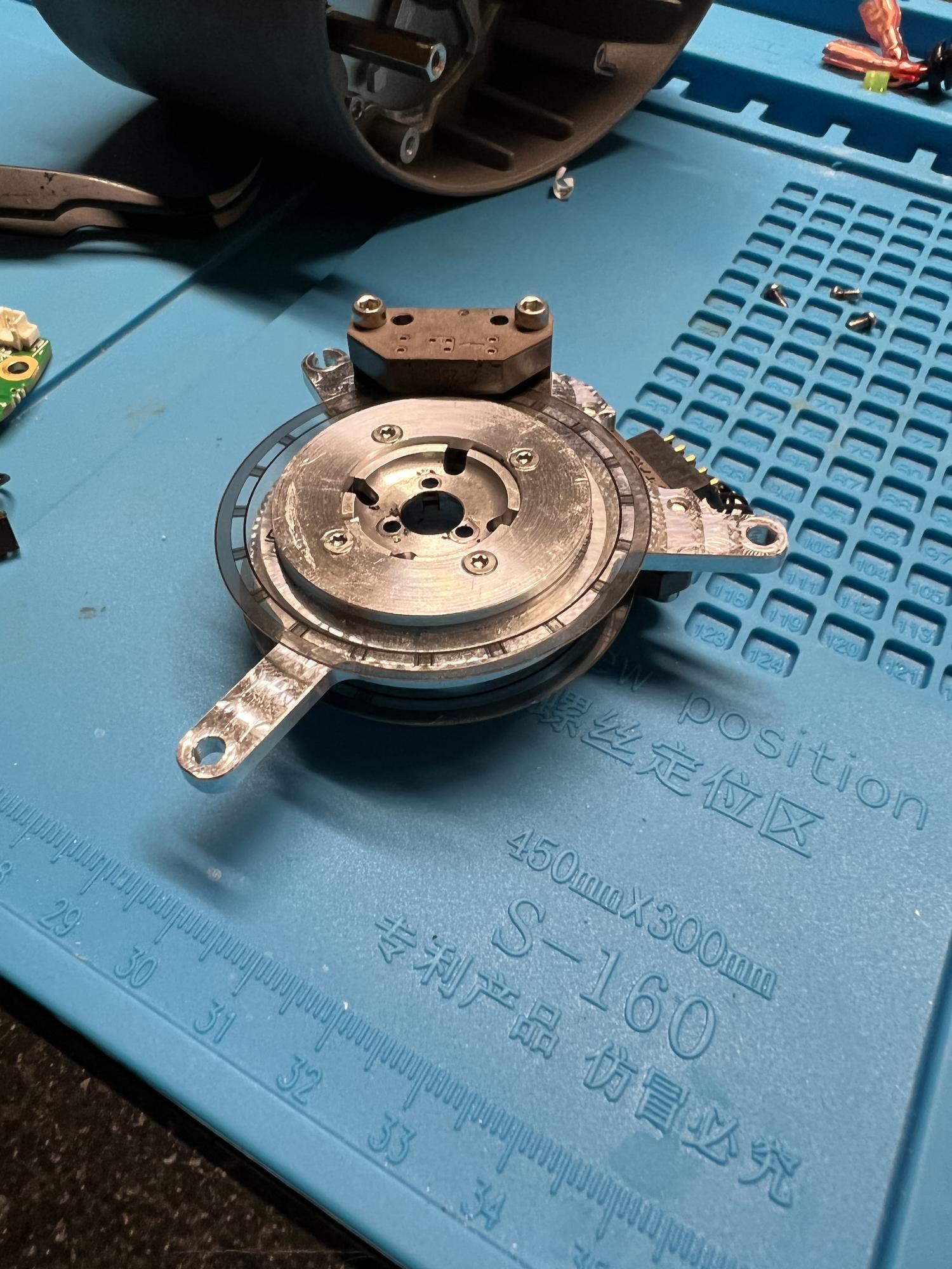

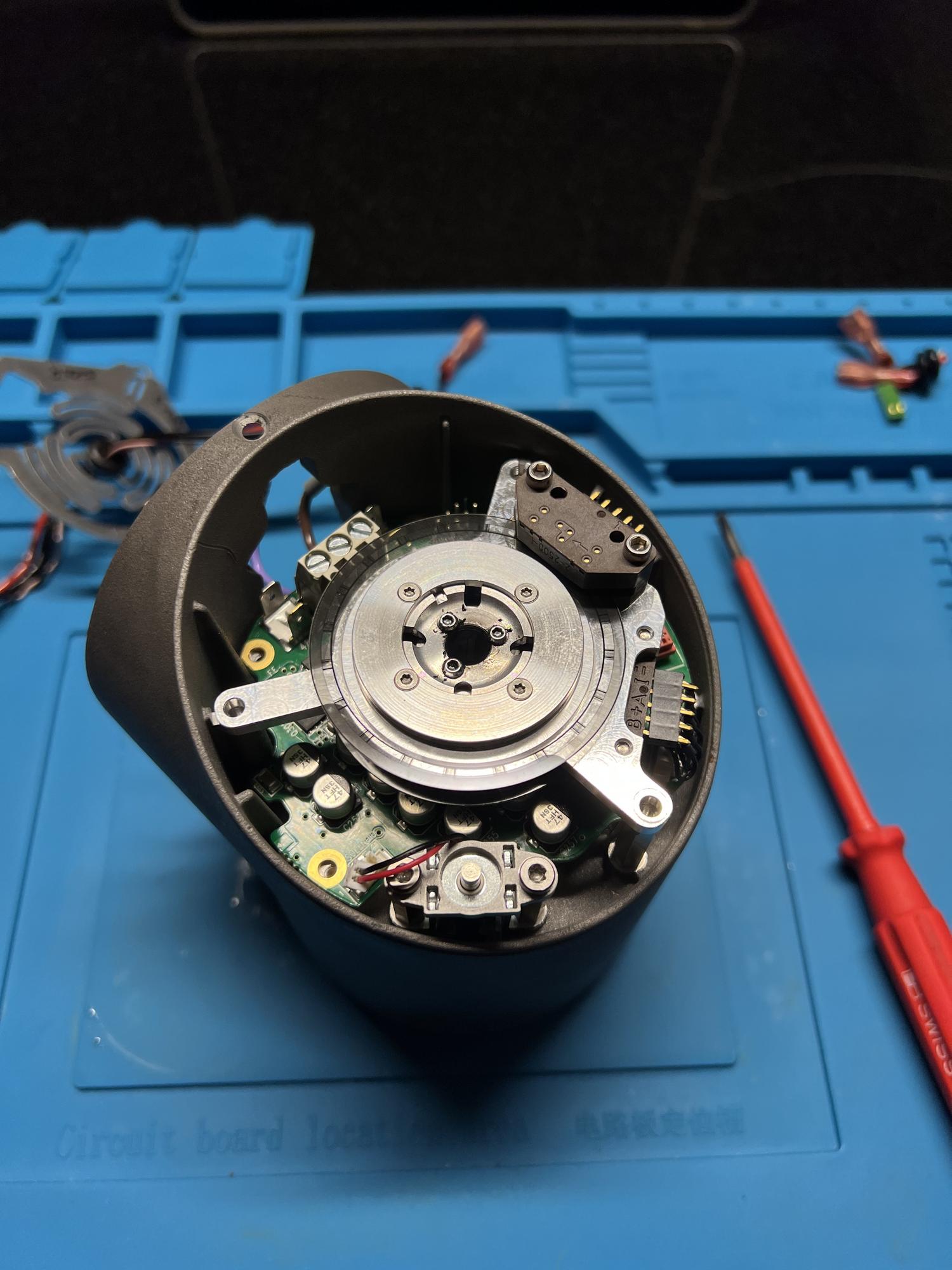

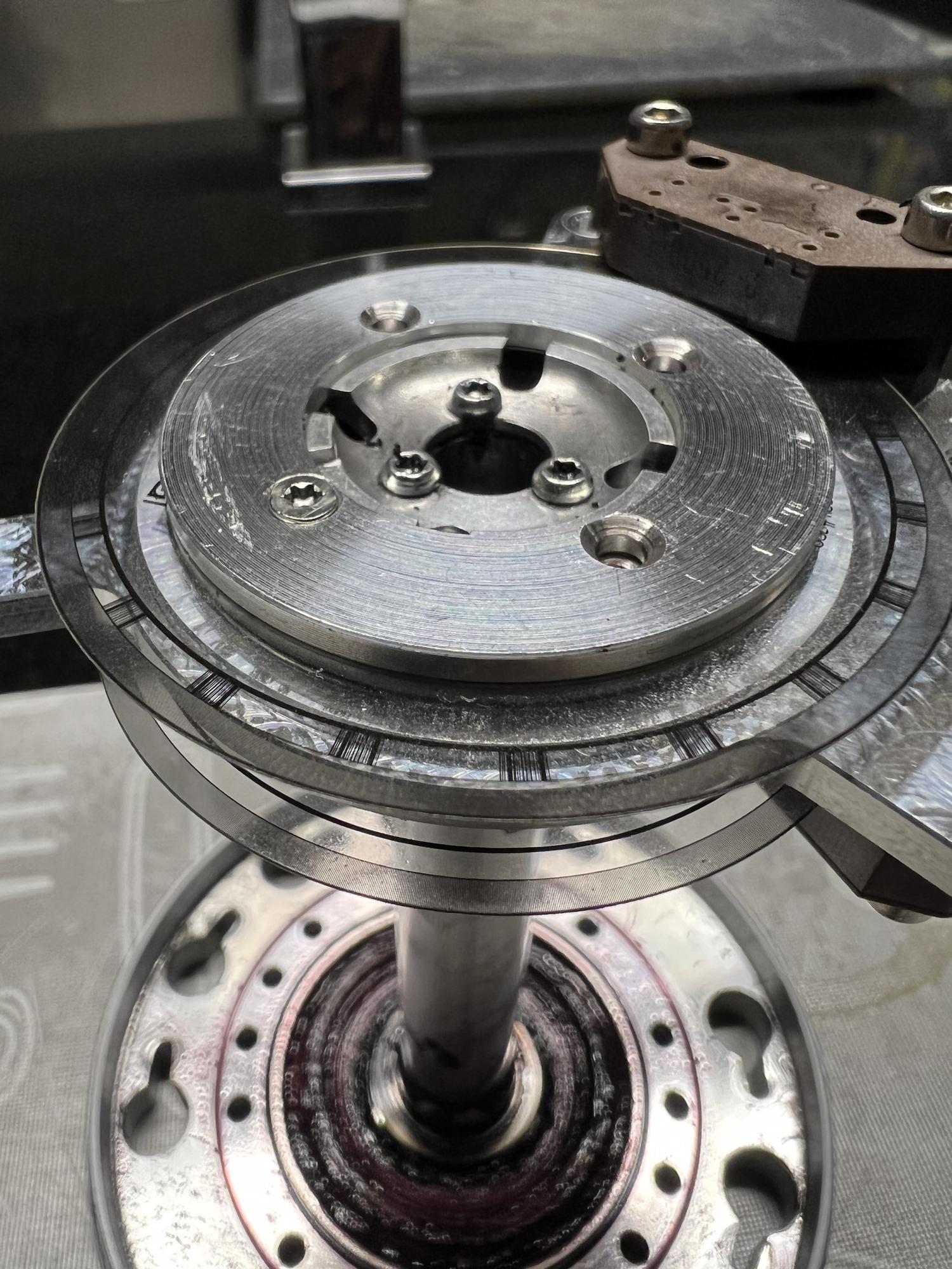

Er zitten twee encoder schijven in dit gewricht. Ik vermoed dat er een direct op de motor as zit, en de andere aan de arm, met dus de "Harmonic drive" er tussenin. Een heeft extra barcode's om een absolute positie mee te kunnen bepalen.
Met een standaard BLDC motor controller is het vrij eenvoudig om zo'n motor rond te laten draaien (Met FOC of HALL sensoren), maar als je nauwkeurige hoek posities wilt bereiken dan moet de motor, de encoders en de motor sturing goed op elkaar afgestemd zijn, en dit is niet eenvoudig om goed te doen.
Er zit er een print ingebouwd in dit robotgewricht, en zo te zien zit daarop de hele motor controller. Is het die print die defect is? Is het repareerbaar?
Ik heb zelf al een hele tijd intresse in robot armen en hun aansturing, en ben blij met de geposte foto's in vrij hoge resolutie, maar ze zijn onvolledig. Ik wil er graag nog een par bij zien van de motor (rotor & stator), de aanstuur print (onder & bovenkant, IC nummers) en van de lagering. (Zit er een kruis rollen lager in?)
Bij voorkeur ook met een lineaal in beeld (en op dezelfde hoogte als het hoofd onderdeel op de foto ter referentie.
