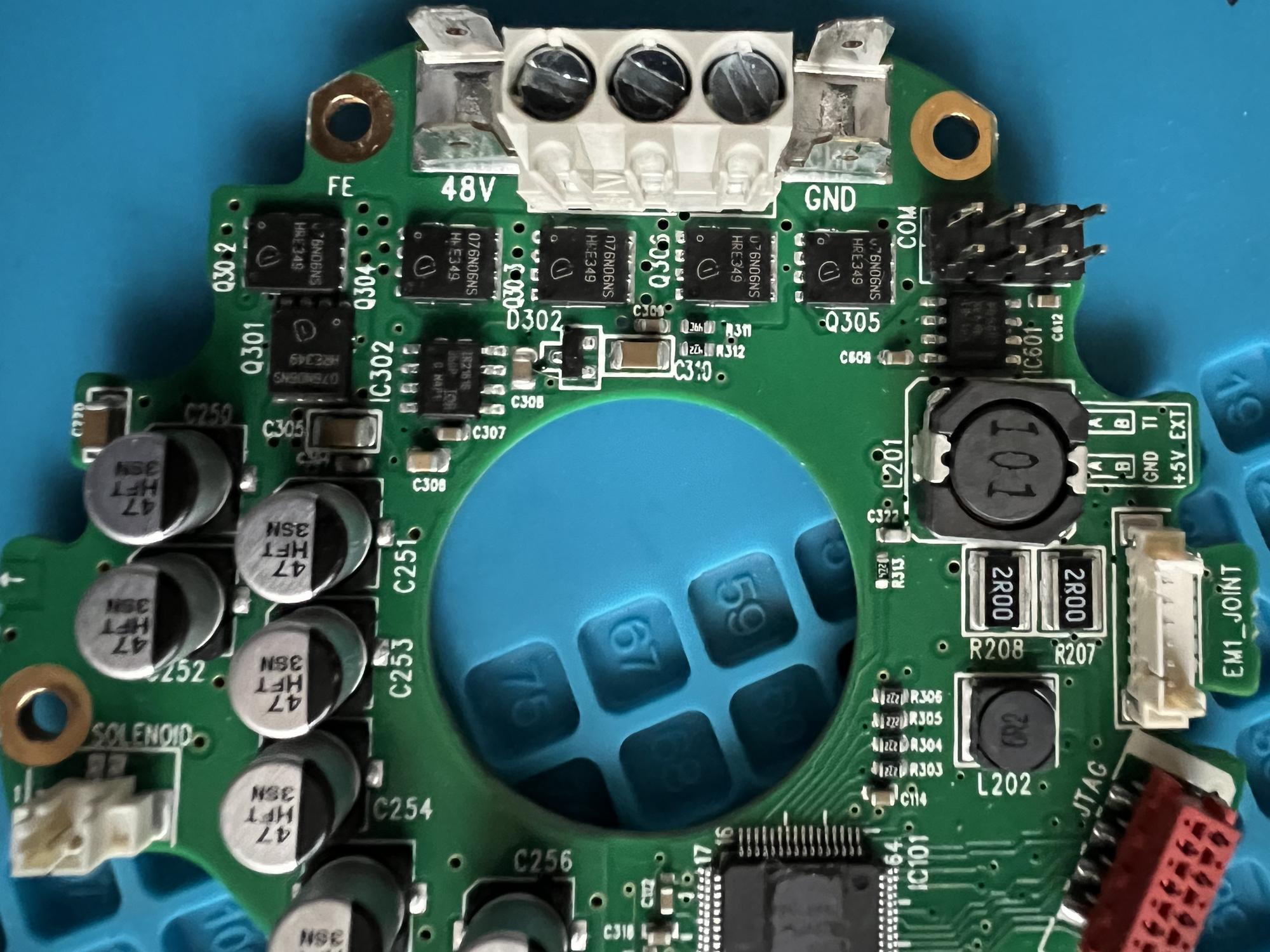

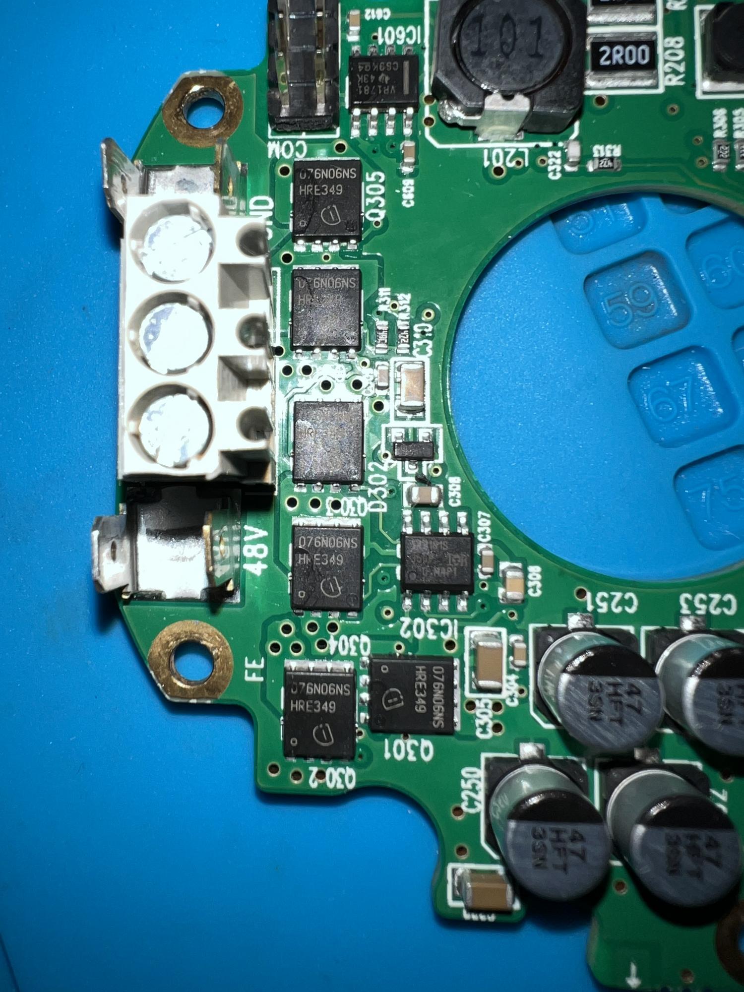

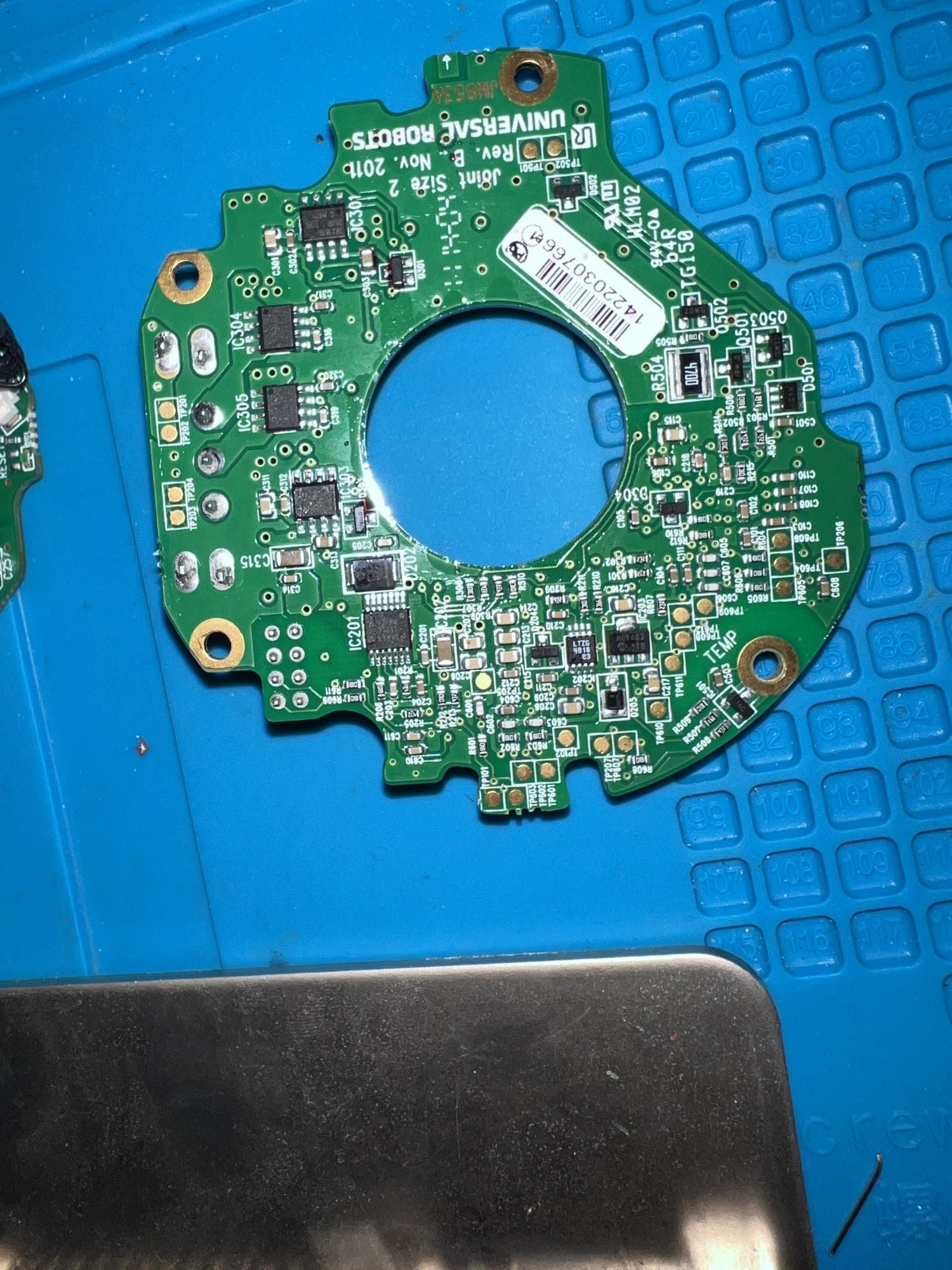

Er zit er een print ingebouwd in dit robotgewricht, en zo te zien zit daarop de hele motor controller. Is het die print die defect is? Is het repareerbaar?
Ik heb zelf al een hele tijd intresse in robot armen en hun aansturing, en ben blij met de geposte foto's in vrij hoge resolutie, maar ze zijn onvolledig. Ik wil er graag nog een par bij zien van de motor (rotor & stator), de aanstuur print (onder & bovenkant, IC nummers) en van de lagering. (Zit er een kruis rollen lager in?)

De joint is een pols van een UR10 universal cobot.
Ik zal hier onder nog wat foto’s van de de printplaat plaatsen.
Foto’s met printplaat gaat helaas niet op het moment.
Verder dan de stator eruit gehaald heb ik nog niet gedaan.
Het probleem met de joints is de dat de oring op de stator slijt na een bepaalde tijd.
Hierdoor kan het rode vet/olie via de stator op de print terecht komen en vooral de de encoder schijven.
Als er iets mechanisch defect is aan de harmonic drive overbrenging, weet ik niet.
Ik twijfel wel nog als de olie/vet schade kan aanbrengen op de printplaat. Olie geleid niet dacht ik ?
