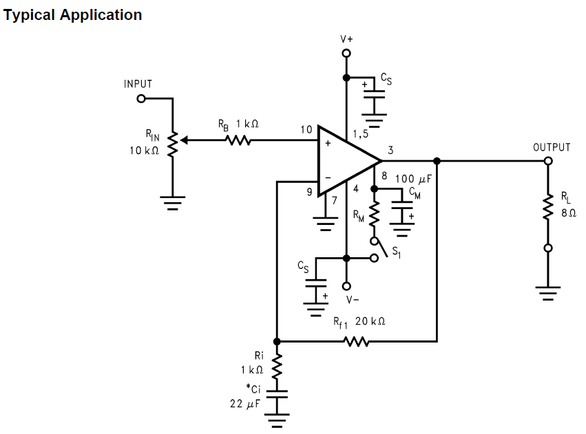

De DC Offset lijkt mij wat aan de hoge kant, de fabrikant heeft een testcircuit dat aangeeft hoe je dat test.
Uit die test blijkt dat volgens de datasheet de DC Offset niet meer dan 10mV mag zijn.
Maar daar zit wel een addertje onder het gras bij die meetopstelling in de datasheet, beide ingangen van het versterker IC LM3886 hebben lage waarden en dat is daar rond de 50Ω
Dat is zeker niet zo in jouw versterker!
Als we even uitgaan van 10K, dat de +ingang van het IC ziet, dan levert dat ook een extra 10mV Bias Offset op die kan een tegengestelde polariteit hebben,
maar het kan ook zo zijn dat ze de zelfde polariteit hebben.
En dan krijgen we nog de -ingang van het IC die ook een biasstroom heeft lopen waarvan de waarde bij het geheel moet worden opgeteld.
Wat EgbertG al aangeeft 50mV hoger zou ik niet acceptabel vinden en de rede is dat je aangeeft dat je hoog rendament luidsprekers gebruikt.
Dan wordt de konus voor een deel uit zijn lineaire gebied geduwd.
Ik begrijp je opmerking niet goed: Hoe kan het dat ik de gelijkspanning niet meet als ik de speakers ontkoppeld heb
De Offset is in principe niet afhankelijk van de luidspreker belasting, dus er is iets anders aan de hand denk ik.
Maar er kan wel wat anders aan de hand zijn en dan ga ik er even vanuit dat de rest gewoon aangesloten zit.
Het kan dan zijn dat er HF generatie optreed op een onhoorbare frequentie omdat het "Zobel Netwerk" niet of niet goed is toegepast.
Dat is een serie schakeling van een weerstand en een condensator over de luidspreker uitgang, de datasheet zegt 2,7Ω en 0,1µF.
Ook zie ik op de plaatjes die ik heb gevonden dat er geen serie spoel wordt toegepast in de luidspreker uitgang.
Dus vooralsnog hou ik het er op dan de LM3886 IC staan te genereren als de luidspreker kabels worden aangesloten, dit door de capacitieve belasting die de versterker dan ziet.

In de TI fabriekssheet staan schema's en aanbevelingen ook over de LAYOUT, GROUND LOOPS AND STABILITY. Bij dit soort power IC's moet je die ook in acht nemen. Doe je dat niet, dan kan het spul slechter gaan werken, oscilleren en zelfs kapot gaan.
Lange luidsprekersnoeren, ingewikkelde cross-overs en electrostatische luidsprekers zijn moeilijke belastingen voor een versterker.
https://www.ti.com/lit/gpn/lm3886

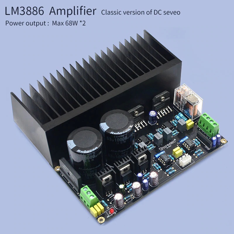

De gainclone projectjes die zo links en rechts te vinden zijn (ook een fenomeen op zich) zijn niet zelden van betere constructie dan het origineel.
In China verkoopt met een kit met een aangebouwde preamp (zodat de gain niet het dak uit hoeft) en een servo loopje met bonus speaker protectie.

Maar, het goede nieuws is dat ik waarschijnlijk nu wél het schema heb gevonden op internet:
http://dogbreath.de/GainCard/GainCard.html
Wellicht dat dit nog wat nieuw licht op het geheel laat schijnen.

Kijk hier eens naar:
https://www.ti.com/lit/ds/symlink/lm3886.pdf?ts=1638417699695&ref_url=…
Op pagina-7 vind je het schema van het IC.

Dank je wel! Maar gaat dit inderdaad over de versterker van de startpost? Dít is niets meer dan een geglorieerd autoradio-IC. Niets mis mee, daar niet van, voor zijn normale prijs prima.
In een normale schakeling met zulke IC's (zie de rest van die datasheet) is de DC-versterking 1x, dus verwacht je aan de uitgang evenveel DC als de input offset bedraagt. Als het veel meer is, dan is dus een andere schakeling gebruikt, vandaar mijn nieuwsgierigheid.

Jouw schema is bijna uit de datasheet geplukt!
