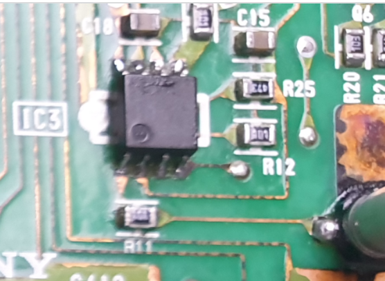

Ic 1 blijft koel bij het defect bord. Zo te zien heeft er aan een paar ic's een loodgieter "gewerkt" en het zou me niet verwonderen als bij ic1 pen 7 en 8 niet aan elkaar zijn geklodderd.

Mijn excuses voor het niet vermelden van de nieuwe condensatoren.
Je was het zelf kennelijk al vergeten, maar het staat in de startpost:
Op 30 november 2021 22:25:30 schreef Evert van Ingen:
De 'BA3 board' (SYNC SELECT & SYNC SEP, HOOK UP) had erg lekkende condensators waarbij ik deze had vervangen met dezelfde waarde.
Wat is er in hemelsnaam gebeurd met die print?...
Ik zie verdwenen eilandjes, kaal geworden spoortjes, vreemde solderingen...
Op 5 december 2021 23:15:49 schreef jerome:
IC3 ziet er ook niet best uit.
Op 6 december 2021 01:08:07 schreef Arco:
lekkend electrolyt uit de vorige smd elco's.
