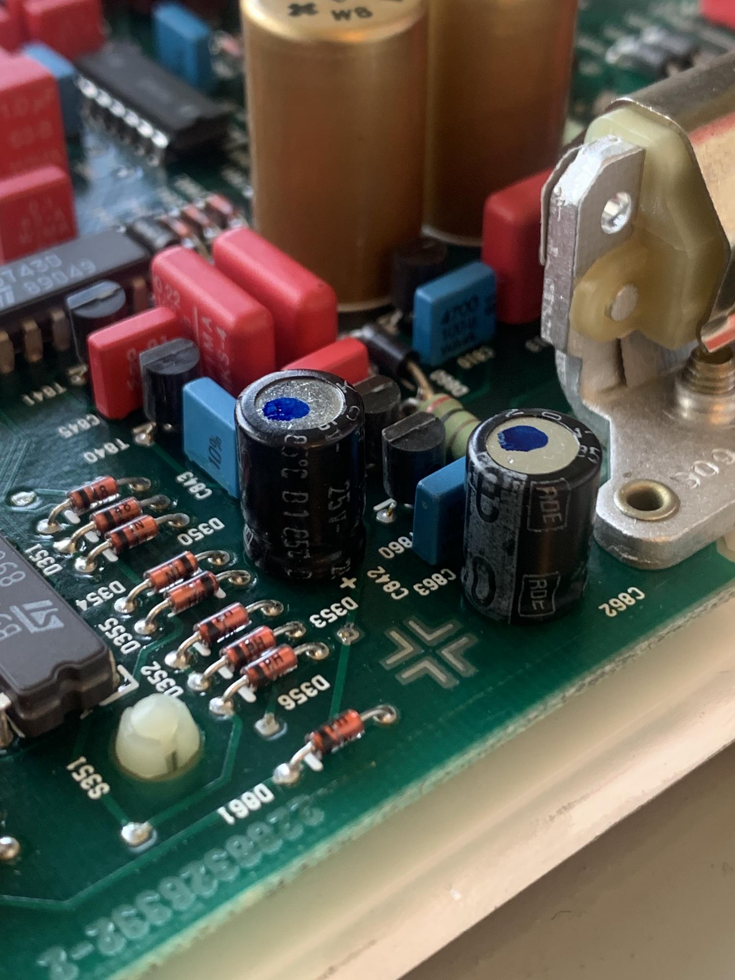

Hi allemaal,
Willen jullie kijken of dit er wat jullie betreft ook ‘verdacht’ eruit ziet?
Het komt uit een auto die een poos heeft stilgestaan, en nu niet meer wil blijven lopen. Andere mensen hebben geraporteerd vergelijkbare problemen op te lossen door 8 condensatoren te vervangen.
Voordat ik lukraak ga vervangen, doe ik een visuele inspectie. En daar valt mij alleen de rode/bruine condensator op als ‘mogelijk defect’. Zien jullie dat ook zo?
Dit ziet er wat mij betreft goed uit. De lichtblauwe lijkt een beetje bol, maar
Vanaf de zijkant gezien is hij bijna helemaal vlak.
Die bruinplastic ROE(derstein) elco's zijn vaak slecht. Heb in een Mission Cyrus versterker een handvol er van vervangen omdat ze allemaal opengescheurd waren.
Vervang ze hoe dan ook, allemaal, want er kan uiteindelijk elektrolyt uitlopen en dan ben je ver van huis.

Frako's kunnen soms spontaan in kortsluiting vallen. Dat zie je af en toe in Revox bandrecorders.
Die laatste ken ik ook niet.
Het is wel allemaal oud spul, en daarom verdacht. Als je vervangers koopt, ga dan voor modellen met een maximale temperatuur van 105 graden. Auto's kunnen lekker heet worden in ze zomerzon.
Of er een verband is tussen niet blijven lopen en dit printplaatje kan ik niet zeggen. Wat doet die print?
Speciaal voor auto's en industrieel gebruik zijn er ook 125 graden longlife elco's.
Verder sluit ik me bij Ledlover aan; een aantal van die elco's hebben een matige reputatie als ze een beetje op leeftijd komen. Stilstaan kan ook funest zijn.
Aan die condenstors zie ik niet echt veel verdachts. Iets wat meestal het geval is met elektronica. Als er geen zichtbare schade is kun je er alleen maar met meten achterkomen of er iets loos is. Gezien de leeftijd van het spul is het misschien wel wijsheid om alles gewoon te vervangen door nieuw. Je hebt nu toch al alles uit elkaar. Dan is het een kleine moeite om het even uit de print wippen en te vervangen.

Bedankt voor de antwoorden. De printplaat stamt uit het jaar 1990 of 1991.
Hij is er voor verantwoordelijk dat 2 gaskleppen synchroon werken met elkaar, dat er gas gegeven kan worden zonder gaskabel, dat de stand van de gaskleppen wordt afgestemd op een hoop andere variabelen, en cruise control (kort samengevat).
Ik zal op zoek gaan naar vervangende ELCO’s, elders werd getipt om ze te gebruiken van Panasonic.

Ik heb de rest niet gelezen, alleen "is deze verdacht?" en de eerste foto bekeken. Ik beantwoord de vraag met "ja".
Mijn labvoeding had er ook zo'n zwik en toen ik die allemaal vervangen had deed ie het weer (even).
Tjek, die ROE elco's niet verder vertrouwen dan je ze kunt gooien.
Die Roe elco's zijn inderdaad nogal eens slecht.
Die frako zijn soms nog slechter, die blauwe (Philips) mankeert meestal niks aan.

autos hebben niet al de beste omstandigheden voor electronica (serieuze temperatuurwisselen, vriezen in de winter en opwarmen door verwarming, bakken in de zomer en koelen met airco...
na 15jaar kunnen condensatoren ook gewoon uitgedroogd zijn zonder dat ze bol komen van het gassen.
Oke ik heb besloten in ieder geval de ROE en de FRAKO te vervangen.

EKR = Elektrolitisch KReng (of wat ze anders als serienaam bedacht hebben)
W6 en W8 lijken datumcodes volgens IEC60062. Dan zou je op juni resp. augustus 1988 uitkomen. Dat kan opzich kloppen met een bouwjaar van 1990 en 1991.
Dit weekend had ik een winkeltje gevonden om ze te laten vervangen, maar helaas gaven ze aan dat er een aantal condensatoren speciale ‘metal caps’ zijn, en dat vervangen door een gewone elco het risico oplevert dat het niet lang mee gaat. Wat houdt een metal cap precies in?
Die goudkleurige Roederstein EKR's zijn low-esr elco's kun je vervangen door Panasonic FC.
De blauwe Philips elcotjes zijn 036 serie low leak aluminium elco's en worden nog steeds door vishay gemaakt maar ook te vervangen door Panasonic FC.
De rest zoals de zwarte en donkerrode elco's is vervangbaar door standaard spul zoals United Chemicon SMG series.
