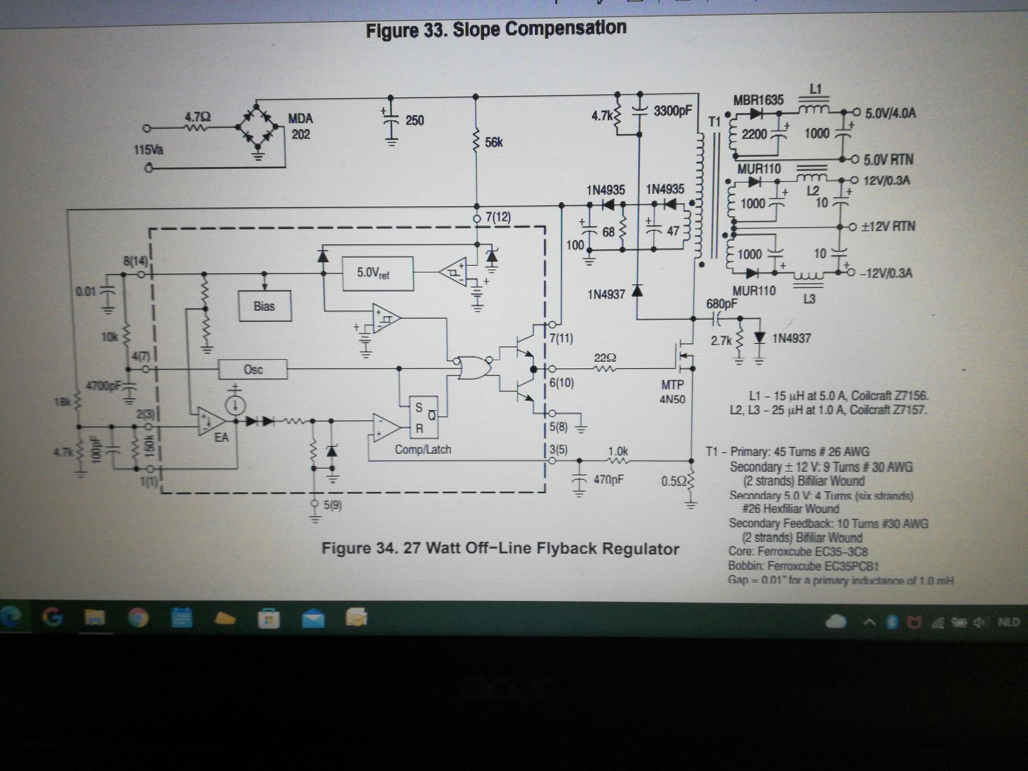

Ik wil een 3 jaar oud project oprakelen en een nieuwe voeding bouwen voor een zwaar FO bord. De voeding was stuk gegaan omdat er kortsluiting was ontstaan in de externe 0-10V thermostaat die zijn voeding nam uit de 24V ext. De enige opto van die schakelende voeding doet de spanning. Die van de stroombegrenzing zijn ze vergeten, evenals een glaszekering voor de extrene 24V uitgang. Een zeer raar concept met een fet en transistor in 1 huis. De 8pin driver chip zo goed als verdampt en veel kleine componenten rond de gate allen in sluiting. Ik denk nu daar een andere voeding voor te fixen. Aangezien de trafo meerdere gescheiden uitgangen doet, moet deze blijven dienen. Voorlopig is het grootste probleem te achterhalen op welke frequentie die trafo rustig gaat draaien zonder te vroeg te verzadigen. De schakelaar zou volgens de sheet tot 150kHz doen, maar zo hoog zal dat nooit zijn geweest.

Die tor C20DE... is toch nergens te krijgen, en ik weet ook niet welk drive ic er in moet. De verwijderde smd zener en de 2 transistoren zijn ook een vraagteken. Niet dat ik voor het ding een toepassing heb, maar het ligt uit elkaar in een kist, en ik moet eens de keuze kunnen maken, weg kieperen of repareren

Ondertussen ben ik zo ver dat ik meen te weten dat de geplofte driver een UC3842A moet zijn geweest. De pinout en de randcomponenten kloppen precies met deze uit de datasheet en zo ook dat de schakelfrequentie rond de 60kHz zal zijn. Als vervanger voor die obsolete STC20... heb ik IGBT STGP6NC60HD in gedachten. Wordt hedendaags in industriële toepassingen vaak gebruikt. Heb die trouwens ook nog in voorraad. Zijn snelle en robuste dingen die door hun lage gate capaciteit gunstig zijn voor de driver. Nu komt het
, in de datasheet geeft men een shuntweerstand voor stroombegrenzing van 0,5 Ohm, maar de voedingsspanning is maar 115V voor een 27Watt voeding. Mijn voeding komt op 230V~ 310= en ik heb een kleine 100W nodig. Effectief meet ik door extern voeden van de verschillende lijnen samen +- 50Watt. De trafo kan veel meer aan omdat deze ook eventuele externe randapparaten van de FO kan voeden met zijn EXT24V uitgang, wat niet hoeft. Hoe kan ik nu die sens weerstand gaan bepalen? Experimenteren lukt vaak wel, maar gokken ben ik niet goed in
Ondertussen werd de voeding herwerkt met gangbare componeneten en is de eerst test bevredigend. De stroombegrenzing ga ik oplossen met een snelle printzekering secundair. Heb als sense weerstand experimenteel 0.47 Ohm gekozen en daarmee geeft de voeding voldoende om de interne organen te bedienen.
