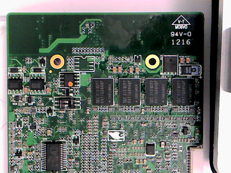

Lijkt verdacht veel op een Qseven platform.
https://en.wikipedia.org/wiki/Qseven
https://www.advantech.com/products/1-ecpc7t/som-3569/mod_f7fc81a4-75b3…
edit: dit lijkt er erg veel op: https://www.aaeon.com/en/p/qseven-modules-aq7-ln
[Bericht gewijzigd door Al_Bundy op (14%)]
Lijkt niet eens op een ComputeCard...
Het heeft meer van een Intel Compute Element, maar die is weer veel te jong (en een stuk groter).
edit:
Die AQ7-LN lijkt er inderdaad wel heel veel op, al zit daar een Atom N455 op.
Dank, ik kan hiermee even verder.
[Bericht gewijzigd door fatbeard op (31%)]
De naam onderin het kader van dat logo lijkt mij te bestaan uit twee woorden met een koppelstreepje ertussen, waarbij het tweede woord heel erg lijkt op "tree".
henri62
Wat staat er op de print rechts onder het vierkante stickertje (behalve de 94V0, flamability class text). En evt onder PASS.
helemaal nix...
detail:
Ook aan de andere kant is niets extra te vinden.
Edit: Zelfs op het "moederboard" is geen aanduiding van betekenis te vinden...
[Bericht gewijzigd door fatbeard op (28%)]
"Made in Taiwan" beperkt de keus ook al iets, in tegenstelling tot China hebben ze daar geen schier oneindig aantal fabrieken die dit soort dingen maken.

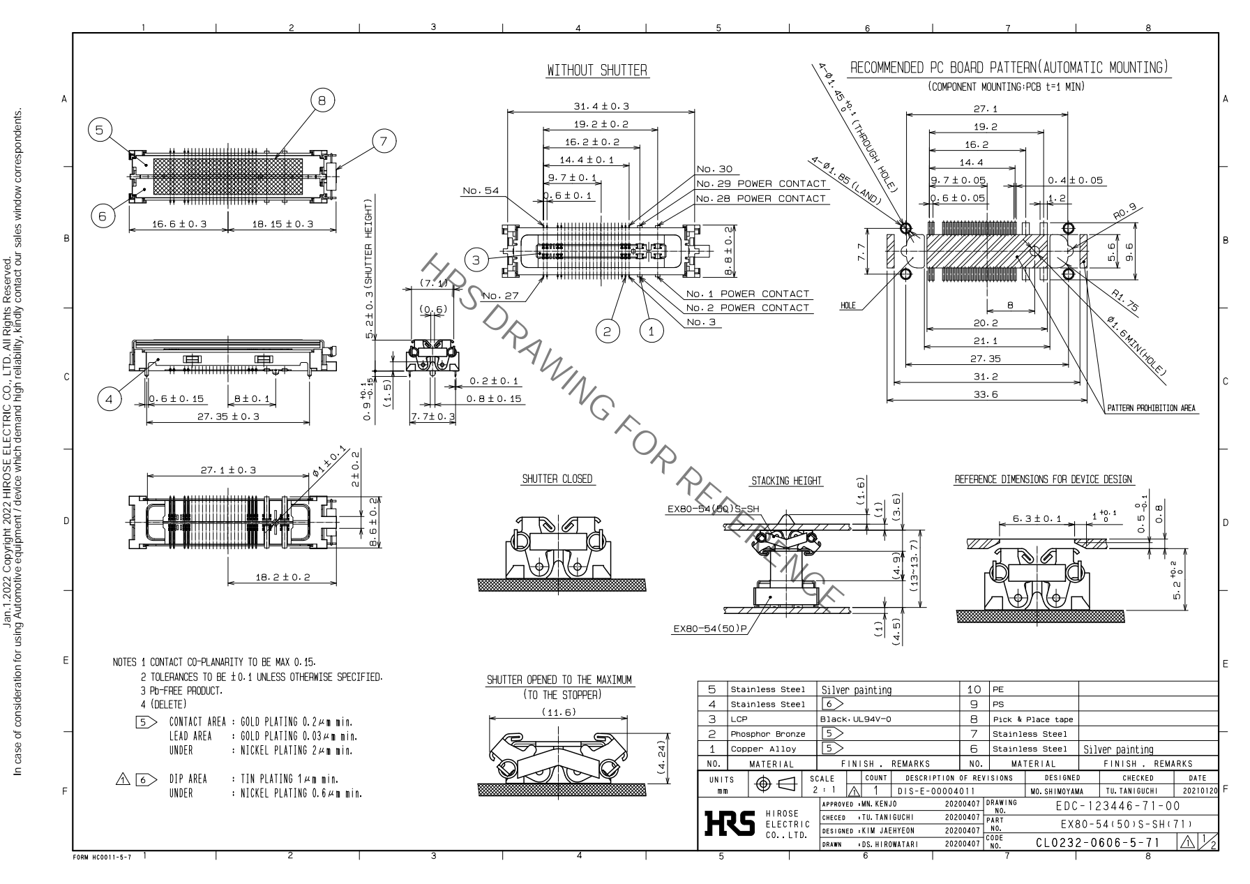

Hier is er weer een: (her)kent iemand deze connector?
Buitenmaat is 8.00 x 29.87mm, 3.67mm hoog; op een van de zijkanten staan een S en een B:
Is een docking connector en de enige plaats waar het hele geval op te laden is (het vinden van de juiste accupacs is dan de volgende stap).
Ik zoek dus het tegendeel...

Connector deed me aan de eerder genoemde DF12 van Hirose denken . En ja hoor, is ook van Hirose: de EX80 serie...
(hopelijk wel minder gammel als de DF12...
