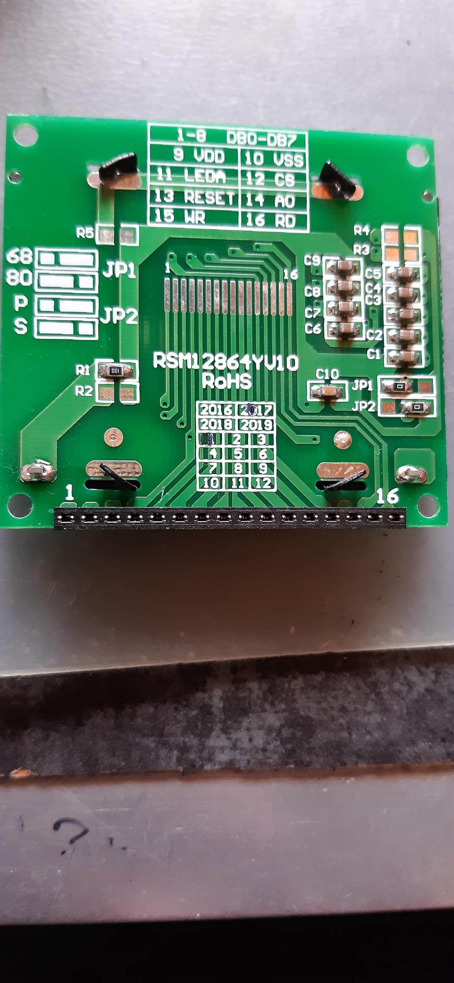

Ik heb hier een display ooit eens ergens uit gehaald maar weet het fijne er niet van.
Kent iemand dit display en is er ergens een datasheet van te vinden.
Hij meet 55X40mm en er staat op RSM12864YV10 wat zou kunnen duiden op een 128x64 display.
Gelukkig staat de meest belangrijke informatie (jumpers e.d.) op de achterkant gedrukt...
pa3gws
Klopt maar meer info erover is welkom. ;-)
