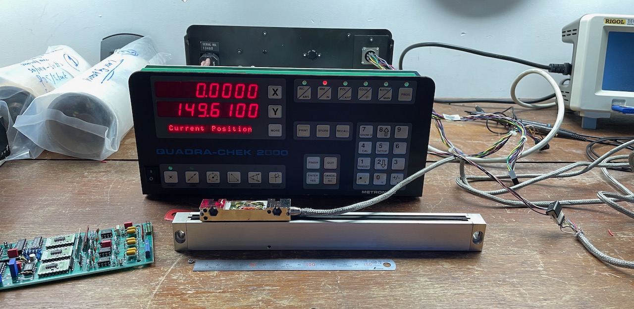

Weet iemand wat het blauwe component is? Het lijkt een jumper of header, maar hoe en wat begrijp ik niet:
Het zit op een oud Heidelhain interface boardje voor een encoder. 23097303:
Ik probeer te begrijpen hoe het werkt, om zo een moderne(re) encoder aan te kunnen sluiten op een Quadra Chek 2000. Het is niet zo simpel als het lijkt, zo zit er ook een geverfde dikke film module op.
Andere informatie over Heidelhain encoders (buiten wat vlot uit Google te trekken is), is ook welkom.
[edit]
Het is niet meer zo belangrijk, anders dan voor de leuk. Na wat puzzelen vanmiddag bleek dat ik bij mijn lineaal die interface print helemaal niet nodig heb.
Wat er uit komt is TTL in quadratuur. Dus aansluiten, resolutie instellen en meten

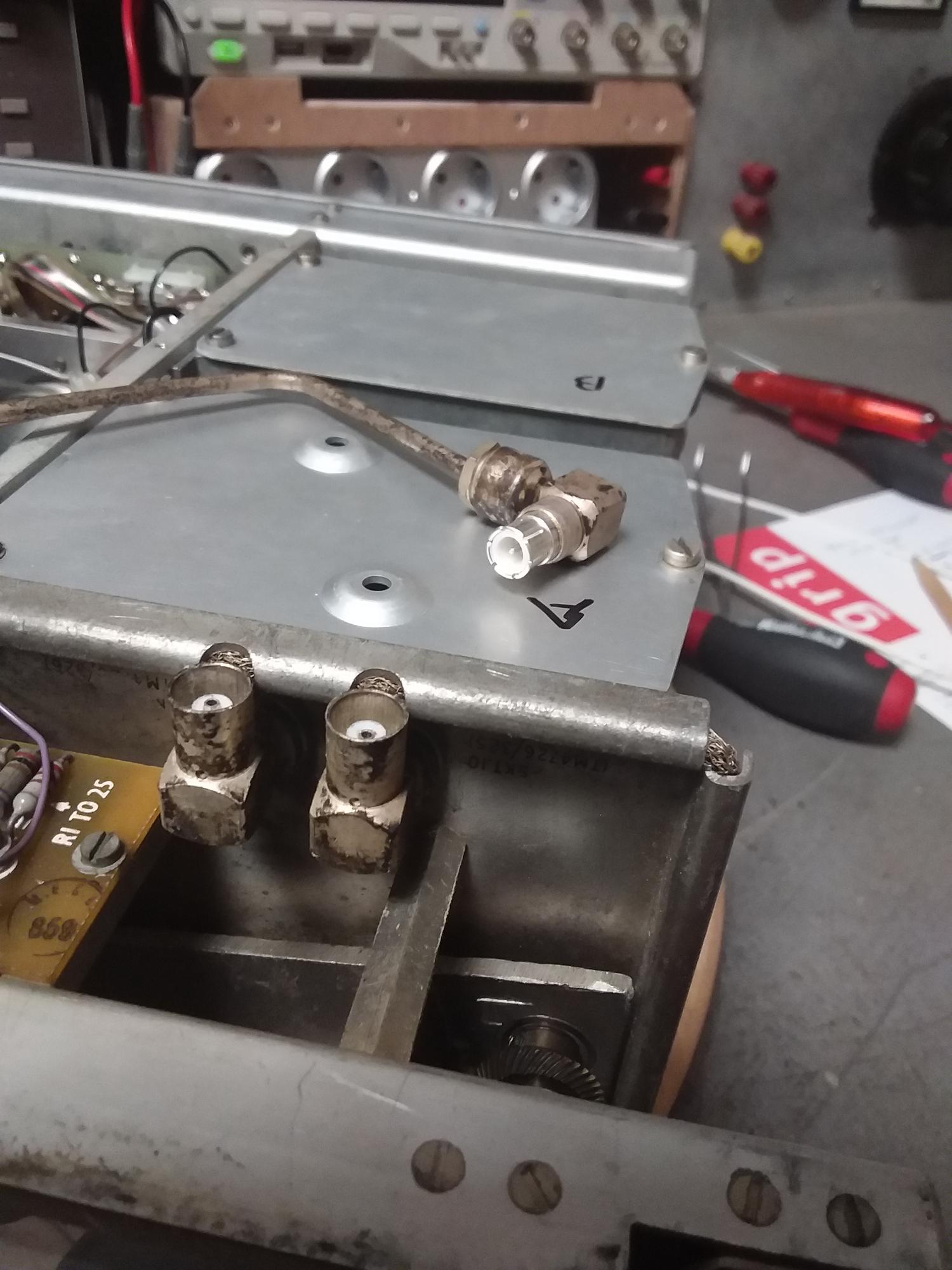

Collegae,
Kan iemand mij vertellen welke coax connector dit is?
Het lijkt sterk op een bnc maar deze hoef ik niet te draaien maar gewoon schuiven.
Het hoort bij de net verworven hf generator van Marconi

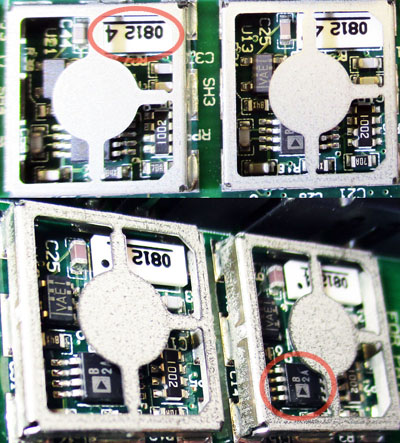

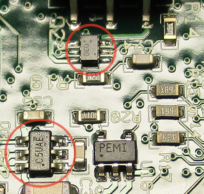

Ik heb hier een USB-2404-10 voor me liggen. Dat is een DAQ (Data Acquisition) met een USB-aansluiting en heeft 4 kanaals 24-bit ADC onboard. Op de printplaat zitten een aantal componenten waarvan ik moeite heb om te achterhalen wat ze precies zijn of doen.
Met een felle LED-zaklamp heb ik geprobeerd om zo scherp mogelijke foto's te maken waarbij ik achteraf de gezochte componenten met een rode cirkel heb gemarkeerd.
A) 6-pins SOT-363 opdruk "030"
B) 6-pins SOT23-6, opdruk "C5UAE"
C) 8-pins SO8(*), opdruk "B 2A"
D) Wit rechthoekig "ding" (**), opdruk "0812 4"
(*) Het logo geeft me het idee dat het van Analog Devices komt. Of het SO8 of kleiner is kan ik niet zeggen, vanwege het metalen frame.
(**) Het is niet zichtbaar hoeveel pins het heeft. Ik vermoed dat het een brug van Wheatstone is.
Hey, die 68X weerstand, die heb ik ook! (ik vond er vorige week een op m'n bureau en evenlater een print die er 1 miste. Dan weet je ineens de waarde die hij moet hebben. 49.9).
