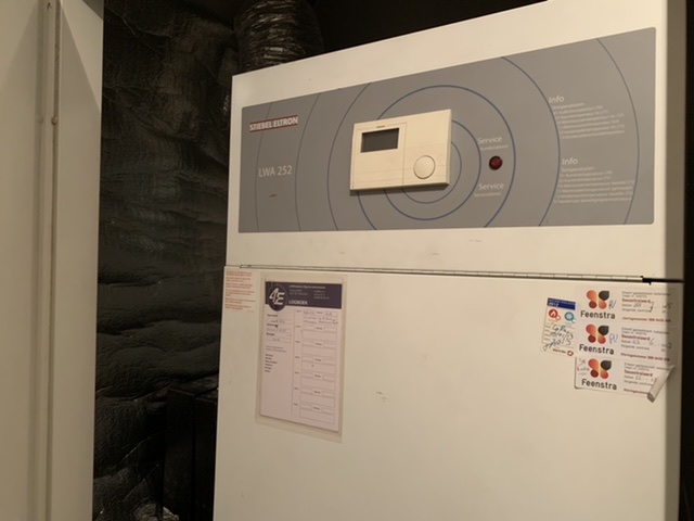

Wij wonen in een appartementencomplex (10 jaar oud, sociale huur), waarbij de kast van de cv grenst aan de slaapkamer van ons zoontje (4jaar). Bij inslapen is het geruis geen probleem, maar we denken dat het misschien een rol speelt in het feit dat hij elke dag vroeg wakker wordt (5:45 ?u). We hebben zelf weleens geruild van slaapkamer en ook wij vonden het geluid niet prettig. We willen het cv hok isoleren, maar weten niet precies waar het geluid vandaan komt.
In die kast komen alle leidingen binnen, hangt een slimme electrameter, er staat een Stiebel Electron Lwa 252 (300 liter) met onbereikbare slang aan de achterkant, en er zit een ventilatiesysteem in (onderdeel van de Stiebel). Als ik de stekker uit de Stiebel trek, stopt geluid van de ventilatie ook. Maar de ruis blijft. Vervelende is dat ik niet goed in de kast kan, de Stiebel neemt vrijwel alle ruimte in en ik pas er niet langs. Hij staat op wieltjes, gedaan door de woningbouwvereniging, maar we kunnen hem er zelf niet uit rijden met 300 l water erin.
Ik zoek naar een oplossing: hele wand isoleren in het cv hok (lastig achter de leidingen langs), of eerst eens alleen de buizen inpakken? Of alle gaten naar boven en onder eerst goed dichtstoppen? De slaapkamer is klein (7m2), dus liever gaan we geen voorzetwand maken. Hebben jullie enig idee wat de beste aanpak is? Of gewoon: gezeur, je moet ermee leven

Pak een flinke schroeven draaier zet de punt op de CV leiding, leg je oor strak tegen het handvat. Kan nu de pomp en evt water horen stromen.
Als je de stekker uit de WCD trekt als je gaat slapen, is het geluid dan weg?
Zitten er ventielen in het plafond slaap kamer? ik kom nog wel eens bij mensen waar ik dan ook wat hoor blijken bijna alle ventielen dicht te zitten door ze wat naar buiten te trekken word het geruis gelijk een stuk zachter, ze zijn door de jaren heen per ongeluk naar binnen geschoten, of het is nooit goed ingeregeld.
Dan zou ík op zoek gaan naar welke stekker je eruit moet trekken om alle ruis te stoppen. Er zit toch wel een elektrische meterkast in huis? Alle schakelaars/automaten uit. Stopt de ruis dan?

Stopt het ruisen als de CV wordt uitgezet ? Verandert het ruisen als een CV kraan wordt open of dicht gezet ? Misschien is het debiet te laag. Staat een afsluiter niet helemaal open ? Oeps: shiptronic zegt hetzelfde
Als in de CV een leiding hebt waar, na het afsnijden, de braam niet goed verwijderd is kan dat een flink geruis /lawaai geven.
Zoeken waar die braam zit kan met mijn vooromschreven diy stethoscoop.
Maar eerst de bron vinden. In welk systeem zit het net zo lang stekkers stekken tot het stil is, ventilatie zal misschien alleen is de groepen kast uitkunnen zetten.
En eigenlijk is de groepen kast je start punt, Alle groepen en aardleks uit en evt. de hoofd schakelaar af: Is het dan stil?
Dan 1 voor 1 een groep inschakelen en bij welke grope ontstaat het geluid?
Van daaruit kan je verdergaan, Ventilatie ? boiler? CV? Waterpomp? WW?

Die Stiebel eltron kast is een warmtepomp die van ventilatielucht warm water maakt. Grote kans dat je die hoort ruisen. Daar kun je weinig aan doen, hij is een grote hoeveelheid lucht uit de woning nodig om het boilervat op te warmen. Je hebt kans dat hij uitblaast in een collectief ventilatiekanaal. Je hoort dan mogelijk de warmtepomp van de benedenburen.

- Stom genoeg nog niet gedacht aan de stoppen uitschakelen. Hebben we gedaan, alles uitgeschakeld, en dat maakt geen verschil.
- Ook alle kranen in de kast zelf dicht en open gedraaid - maakt ook geen verschil in geluid.
- Ik heb de indruk dat het niet de Stiebel Electron is, want als je je oor daartegen legt, met de stekker uit het stopcontact, hoor je daar niks. Terwijl het geruis verder niet weg is. Maar ik snap je punt, Henk. Misschin is het dat toch!
- ventilatie met onderdruk/bovendruk issues zijn er inderdaad in dit pand. We hebben schuifjes/roosters boven de ramen, en die ook even open en dicht gezet, tegenover elkaar.
- De truc met de lange schroevendraaier klinkt goed, maar ik krijg helaas mijn hoofd niet langs de Stiebel Electron om dichtbij te luisteren.
Grappig genoeg kan ik deze avond wel in het cv hok de buren woordelijk verstaan, kennelijk is er volop connectie met de woningen onder en boven ons. Zou natuurlijk ook kunnen dat de buren hun ventilatie altijd op stand 3 hebben (wij doen dat alleen tijdens koken). Dat ga ik navragen.
Zou het in dat geval zinvol zijn alle 'gaten' en ruimtes waar leidingen de vloer ingaan dicht te stoppen?
En: naast de cv kast zit een schacht met standleiding enzo. Zou het ook waarschijnlijk zijn dat het daar vandaan komt? En dat mijn cv kast meer als versterkende klankkast fungeert? Ik voeg de plattegrond even bij - gek genoeg hoor je het geruis aan de andere kant van die schacht (in de wc) niet.

wrs deel je met de buren de buizen die aan de ventilatie zitten. daardoor krijg je uit de intake lucht van buiten ook geluiden mee. die kanalen zijn best groot dus je krijgt daar allerhande geluiden door mee. slaapkamers hebben ook een luchtintake ventiel vaak, waar de douche en wc, keuken een afzuigventiel hebben. ruisen van de ventilator van buren kun je dan soms ook horen. zeker als na 10 jaar de lagers slecht aan het worden zijn.

In dit geval zit dit schoepenwiel in de kast van de warmtepomp. Wordt er door de verhuurder wel onderhoud gepleegd aan de warmtepomp?

Bedankt voor jullie reacties. Ik heb de kast van de warmtepomp (de wand grenzend aan de slaapkamer) geïsoleerd met geluidswerende isolatieplaten (reductie 42 db, bij de foto was ik halverwege). Nu is het geluid behoorlijk gedempt ín de kast, maar voor de slaapkamer maakt het helemaal niets uit. Mijn vader hielp me en zegt: het geluid zit in de muur, want als je je oor ertegenaan legt blijft het gesuis. Geen idee wat dat kan zijn. Bij alle stoppen uit, hoofdkraan dicht etc, blijft het geluid. Mijn vader denkt wellicht iets het waterdruksysteem voor de hele flat (we wonen 7 hoog), want het klinkt als stromend water of ventilator met af en toe een tikje of onregelmatigheid.
